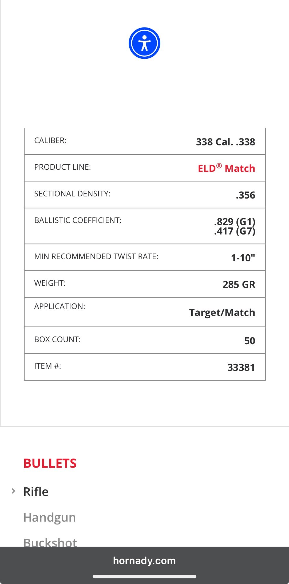

Сергей-meow Опубликовано: 9 июня 2025 Поделиться Опубликовано: 9 июня 2025 Приветствую Есть Орсис 338лм, 10.75 Пули только ЕЛДМ 285, 560 Ирбис, гильзы Лапуа Делаю по мануалу. Летит 1-2 минуты не важно какие навески и одп. Поменять пулю можно только на выданную Рапира Солид 250 Ссылка на комментарий
DastarD Опубликовано: 10 июня 2025 Поделиться Опубликовано: 10 июня 2025 09.06.2025 в 08:54, Сергей-meow сказал: Приветствую Есть Орсис 338лм, 10.75 Пули только ЕЛДМ 285, 560 Ирбис, гильзы Лапуа Делаю по мануалу. Летит 1-2 минуты не важно какие навески и одп. Поменять пулю можно только на выданную Рапира Солид 250 Вам уже писали в ТГ: эти пули не полетят из этого ствола. Слишком пологий твист. вот рекомендации производителя: Ссылка на комментарий
