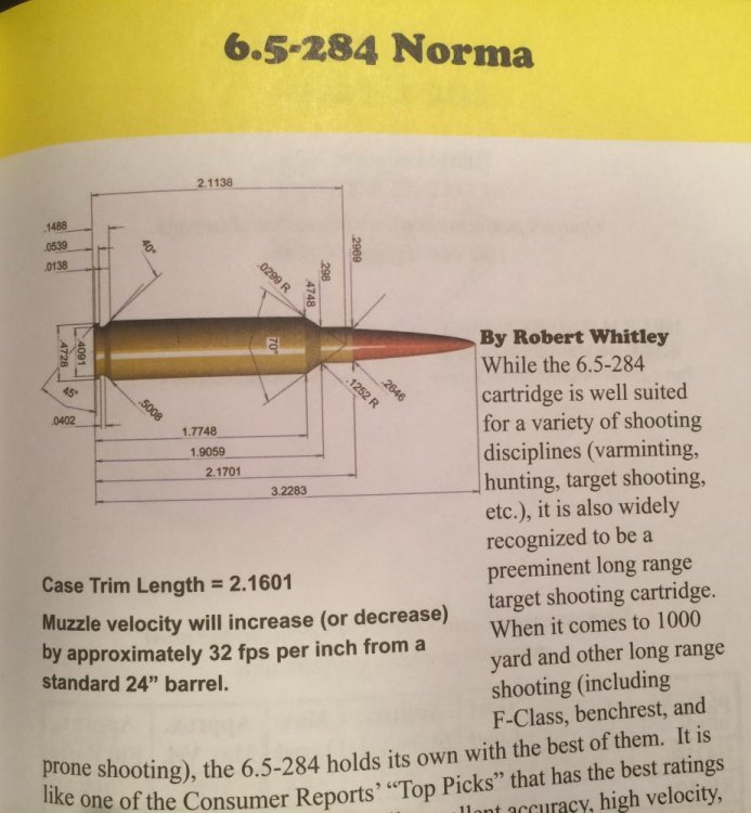

НСК-И Posted April 13, 2013 Share Posted April 13, 2013 (edited) Много стволов прошло через меня в этом калибре,в основном кастомы,но и Блазер один был. [ATTACH=CONFIG]430[/ATTACH] Мишень с неё 100м,53.0, 140 влд [ATTACH=CONFIG]431[/ATTACH] [ATTACH=CONFIG]432[/ATTACH] [ATTACH=CONFIG]433[/ATTACH] Мишень с соревнования,700м 53.5,Сьерра мк 142 [ATTACH=CONFIG]434[/ATTACH] Эта всегда на охоте 52.0 140 влд бергер [ATTACH=CONFIG]435[/ATTACH] [ATTACH=CONFIG]487[/ATTACH] Всегда все готовлю по одной схеме,не делю на охоту и спорт,кастом и заводской.У меня все кастом:)и даже на охоте. [ATTACH=CONFIG]437[/ATTACH] Основные компоненты вихта 165,пуля Бергер влд 140 и редко Сьерра МК 142(она в основном на кастомах).Навески в диапазоне 51.5-54.0.Настраивается легко,находим точку закусывания и с шагом 0.5 грана идем по навескам вверх,находим полку и начинаем двигать пулю, для полного счастья:) Использовать другие компоненты не вижу смысла,зря жечь ствол.ИМХО Размер гильзы. Максимальный 2.170 Минимальный 2.160 Рабочий диапазон 0.005 ВСЕ ЗАМЕРЫ И ПОДРЕЗАНИЯ ПРОИЗВОДИТЬ ПОСЛЕ ФУЛСАЙЗА!!! Как гильза вырастет до 2.165 подрезать до 2.160.СНЯТЬ ФАСКИ!!! Edited December 18, 2016 by НСК-И Link to comment
