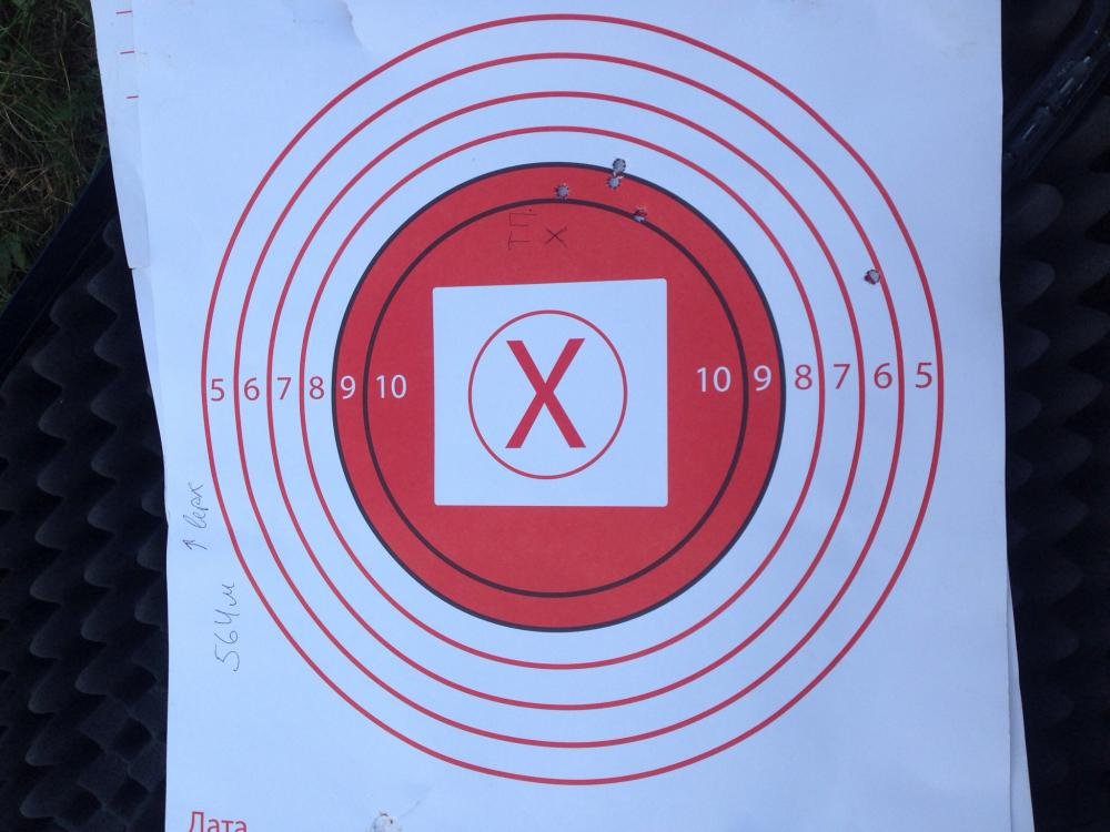

Пилот Posted April 22, 2013 Share Posted April 22, 2013 Ошибочно считать, что полное заполнение гильзы приведет к максимальному результату. Как пример - 6,5х284 - Scenar 123gr, VV560 - 52,7gr (до максимума навески/заполнения гильзы "вагон и маленькая тележка"), начальная скорость - 930 м/с (на 500м всего 9 МОА вертикальных поправок). [ATTACH=CONFIG]618[/ATTACH] 100м, открытое стрельбище, в левом нижнем углу 1-й прожеговый/холодный выстрел (диаметр малого круга - 1 см.), в зачетной мишени - группа. А твист не скажете, какой, тоже охота попробовать? Link to comment

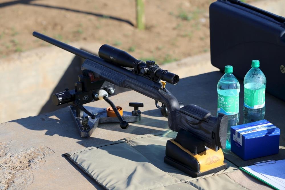

mrdebet Posted May 18, 2013 Share Posted May 18, 2013 Вов "Хабаровский" тоесть Орсис :-) Так в ув Алексееву труду:-). Думал у тебя Блейзер, где именно твой инструмент? у Вадима в Волгограде можеш фото или ссылку А спрашиваю уж очень интересен калибр Не знаю, как фото тут вставляются... Разобрался. Link to comment
mrdebet Posted May 18, 2013 Share Posted May 18, 2013 (edited) Edited May 18, 2013 by dаllаs поправил фото для mrdebet Link to comment
НСК-И Posted May 18, 2013 Author Share Posted May 18, 2013 С виду красивая получилась и оптика отличная.Мишени не помешают:)Пыльник с упора можно убрать(просто выдернуть пассатижами),он мешает джойстику.ИМХО Link to comment
mrdebet Posted May 18, 2013 Share Posted May 18, 2013 (edited) Мишени положу попожже:) Игорь, прикинул на калькуляторе 139 сценар - считает ФГС 1.83 Это многовато по-моему... Или забить на фгс? Edited January 20, 2014 by mrdebet Link to comment
