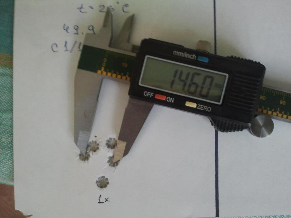

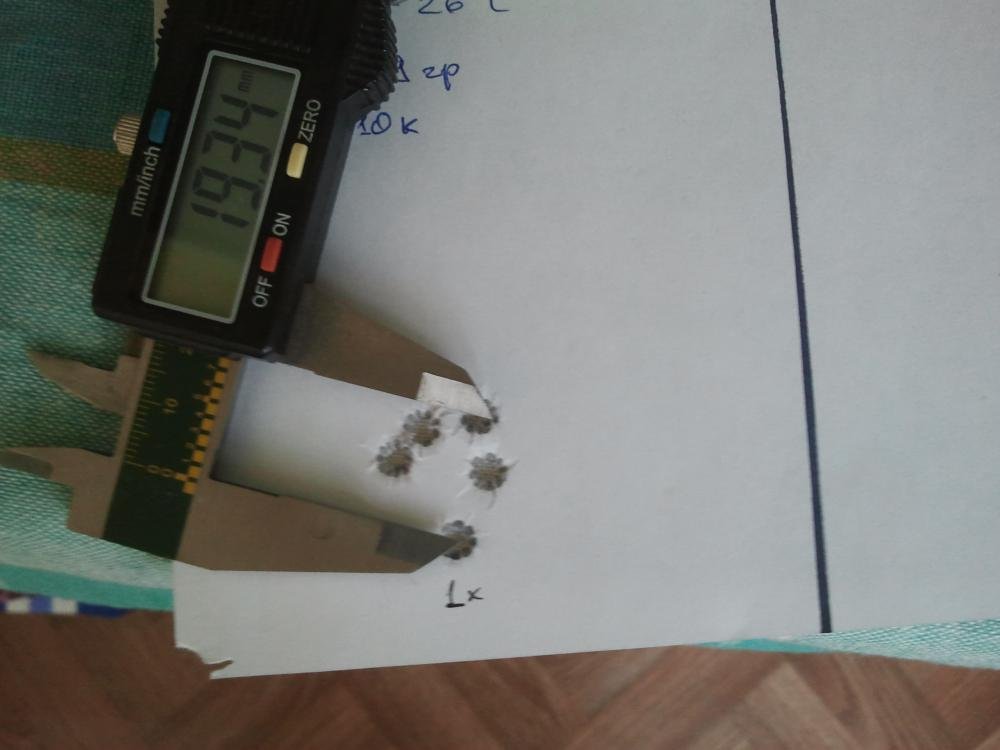

huntsv Posted July 6, 2013 Share Posted July 6, 2013 (edited) Доброго времени суток Так сказать, проба пера:) "1х"-это первый с "холодного", вычищенного в "ноль" ствола. 195м. Скорость, пока, не знаю. Edited July 9, 2013 by huntsv С уважением, Сергей Викторович Link to comment
Пилот Posted July 7, 2013 Share Posted July 7, 2013 Скорость судя по навеске в районе 875-880 м/с. С ув. Link to comment
НСК-И Posted July 8, 2013 Author Share Posted July 8, 2013 "1х"-это первый с "холодного", вычищенного в "ноль" ствола. Скорость, пока, не знаю. Если это 100м,тогда все плохо.ИМХО Какие компоненты использовались? Link to comment
huntsv Posted July 9, 2013 Share Posted July 9, 2013 Если это 100м,тогда все плохо.ИМХО Какие компоненты использовались? Игорь, извините, моя вина, не указал дистанцию - 195м. Подредактировал:). Какие компоненты использовались? Сунар 1/10к, Скенар 139гр., CCI250. С уважением, Сергей Викторович Link to comment
НСК-И Posted July 9, 2013 Author Share Posted July 9, 2013 не указал дистанцию - 195м. Возможна у меня повышенные требования к кучности,но считаю, что всеравно плохо.Еще считаю,что нет смысла жечь ствол используя Сунар,взять проверенный 165 и на навеске 51.5-54 с шагом 0.5 найти нужную полку.Проверено,летит на всех стволах.(от кастомов до блазера) И еще,винтовка при настройке должна быть к этому подготовлена ,упор,мешок,бетонный стол,флаги или закрытый тир без миража.Такой подход позволит быстро настроить винтовку.Не нужно стрелять по ПЯТЬ выстрелов,если не летит по три,по пять уже точно не полетит.Если непонятка тогда лучше сделать еще одну серию по три на этой навеске и убедиться.ИМХО С уважением. Link to comment

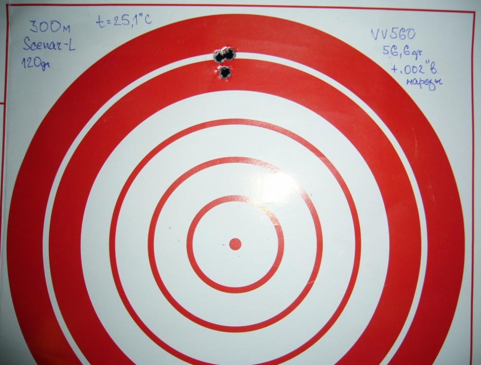

KRSK Posted July 30, 2013 Share Posted July 30, 2013 Интересно,сколько ствол протянет на таких скоростях? 22-250AI прожил 1700, включая 1220м/с по одной из пуль, хотя все в один голос предрекали не более 700 при нормальных скоростях. Теперь другой новый ствол буду беречь и не стрелять почем зря. Очередная стрельба будет в горах выше 2000м. :) Оба сменных ствола одного и того же производителя и заказывал одновременно. С ув. Link to comment

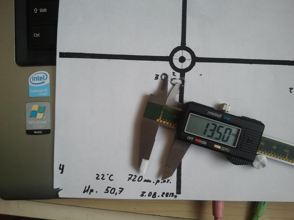

huntsv Posted August 3, 2013 Share Posted August 3, 2013 Так сказать, проба пера Продолжение следует:) Ирбис 1/12к. 195м. С уважением, Сергей Викторович Link to comment
Пилот Posted August 4, 2013 Share Posted August 4, 2013 Сергей, можешь увеличить на этом ирбисе навеску до 54 гр. включительно, скорость будет ~890 м/с, превышений не наблюдается, капсуля не болтаются. С ув. Link to comment
huntsv Posted August 4, 2013 Share Posted August 4, 2013 Сергей, можешь увеличить на этом ирбисе навеску до 54 гр. включительно, скорость будет ~890 м/с, превышений не наблюдается, капсуля не болтаются. С ув. Сейчас, точно, сказать не могу, но я отступил на 1гр. вниз, заметив признаки превышения. Пусть я меня будет даже ~850м/с - меня это вполне устраивает. Сегодня еще раз проверял - две касаются, третью отрываю. Но это мои "косяки", я больше грешу на "железо": сошки харис и носок с крошкой. скорость будет ~890 м/с, а какая, при этом, кучность ? С уважением, Сергей Викторович Link to comment

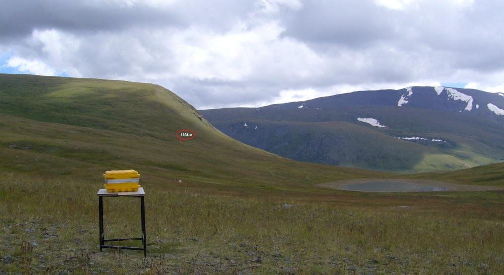

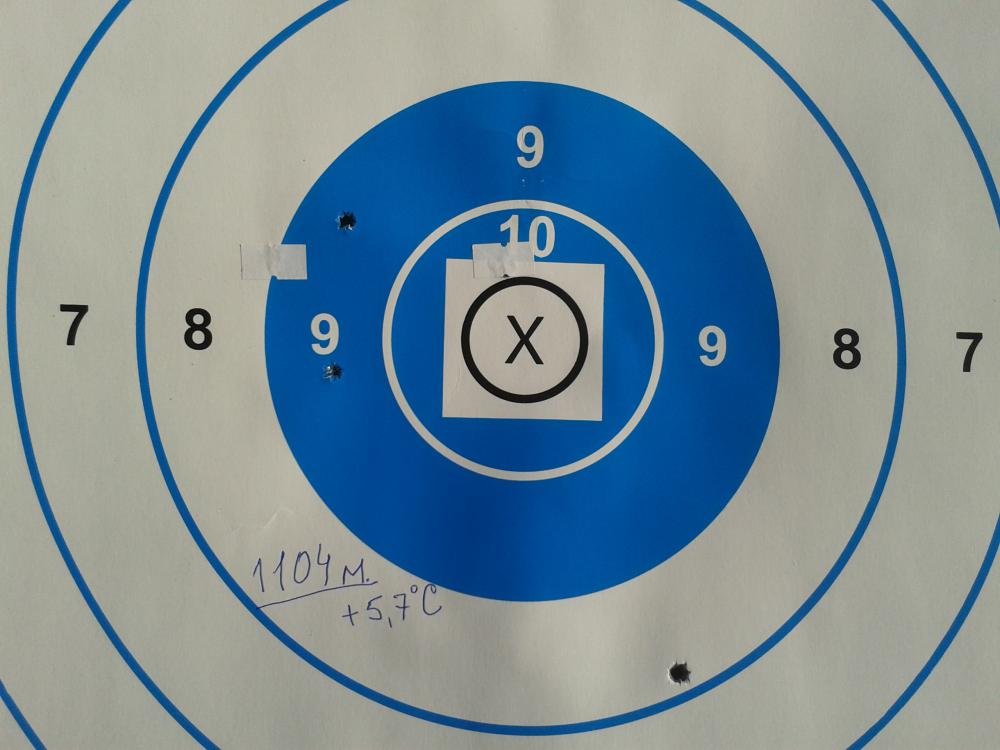

KRSK Posted August 12, 2013 Share Posted August 12, 2013 Проверил 120gr ОТМ Scenar-L в совершенно иных условиях по сравнению с подбором навески/джампа (пост #56). В патроне ничего не менялось. Горы, 2400м над уровнем, +5,7⁰С (ночью было ниже 0⁰С :)). До мишени у подножия горы - 1104м. Пристрелки, привязки к мишени не было, работал только по бал.калькулятору "Стрелок Про". Сделал подряд два выстрела, потом небольшой перерыв на общение с товарищем и третий выстрел. 500-ярдовая мишень со сторонами листа 60х60см. На этой дистанции размер синего круга 0,5МОА, круга восьмерки - 0,8МОА. Естественно, ни о какой видимости пробоин речи не идет. По горизонту расстояние от левых двух пробоин до "Х" (точка прицеливания) меньше 7см. Для этой новой пули идеально работает драг-функция 123gr Scenar. С ув. Link to comment
