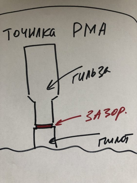

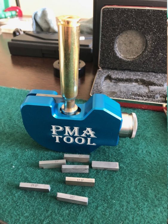

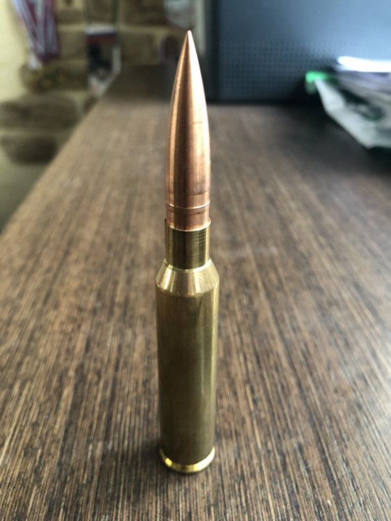

NIK62 Posted October 3, 2019 Share Posted October 3, 2019 Игорь, обрати внимание на заход на плечи, почему так, резец не правильно выставлен ? Спасибо. Link to comment
НСК-И Posted October 4, 2019 Share Posted October 4, 2019 (edited) 10 часов назад, NIK62 сказал: Игорь, обрати внимание на заход на плечи, почему так, резец не правильно выставлен ? Если вопрос про ступеньку(на фото плохо видно) то на точилке РМА резец должен быть всегда +5 градусов( пример,плечи 20,резец 25,минимум 23) Если вопрос про размер захода,то тут еще проще 🙂сделай заход на плечи меньше.Ориентируйся при настройке на зазор между дульцем и торцом пилота точилки.Какой зазор сделаешь ,такой и заход будет.Это просто. На фото,заход на плечи точилкой РМА Заход на плечи (как и всё остальное) ,это полностью контролируемый процесс.Сколько нужно по плану зайти на плечи.столько и должно получиться в итоге. Для справки,заход на плечи до 338 включительно нужно делать 0.020,на больших гильзах 375 и далее заход делать 0.020-0.030. Для понимания,поставь на штенгеле 0.020 и посмотри на зазор между губками штангеля :),подставь штангель к гильзе и будет очень наглядно 🙂 Edited October 4, 2019 by НСК-И Link to comment

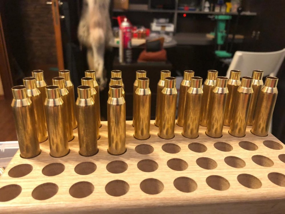

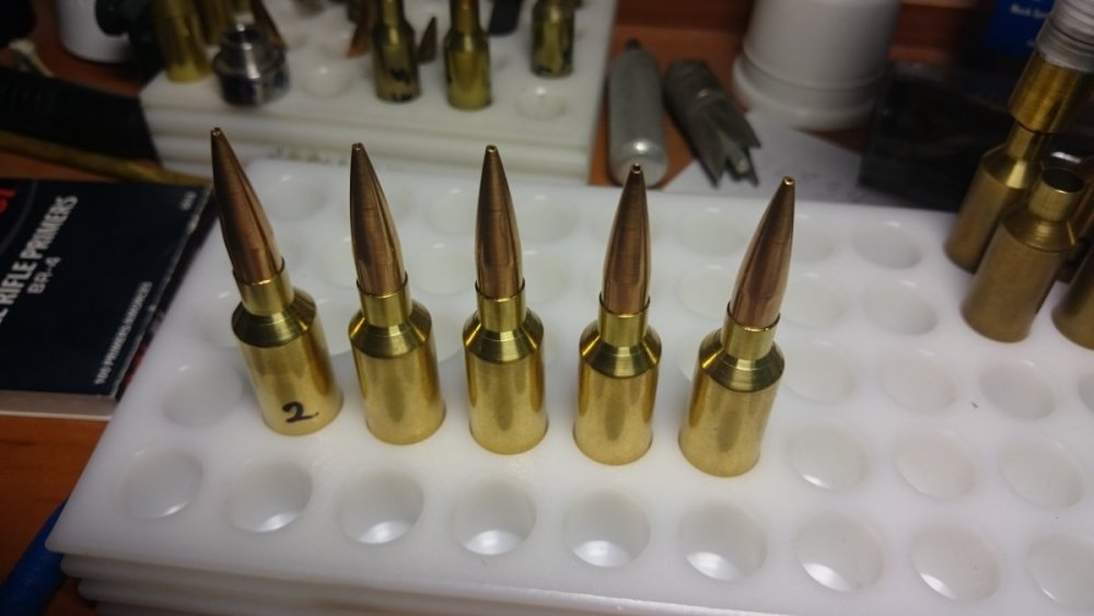

Пирамидон Posted November 3, 2019 Share Posted November 3, 2019 (edited) 1 час назад, caveman сказал: Раньше как то стрелял с 308 Тикки в охот контуре ....пользовался бушинговым нексайзом вилсон шею не точил тут 5 шт Здесь тоже 5 шт. Дульце точил. Бюджетный Savage Hog Hunter .308 Edited November 3, 2019 by Пирамидон Link to comment
caveman Posted November 3, 2019 Share Posted November 3, 2019 4 минуты назад, Пирамидон сказал: Бюджетный Savage Hog Hunter .308 очень не плохо ) а матрицы какие ? Link to comment
Algon1335 Posted November 3, 2019 Share Posted November 3, 2019 35 минут назад, Пирамидон сказал: Здесь тоже 5 шт. Дульце точил. Бюджетный Savage Hog Hunter .308 👍🏻 Link to comment
Пирамидон Posted November 3, 2019 Share Posted November 3, 2019 (edited) 9 часов назад, caveman сказал: очень не плохо ) а матрицы какие ? Всё Reddind 😉 бушинговый. И посадочная Redding competition. А пресс RCBS Rock Chucker. Просто читаю НСК-И и обезьянничаю. Вот и получается 😊 Особенно хорошо стало, когда точную навеску стал подбирать ПОСЛЕ нахождения своего(!) джампа. Edited November 3, 2019 by Пирамидон Link to comment

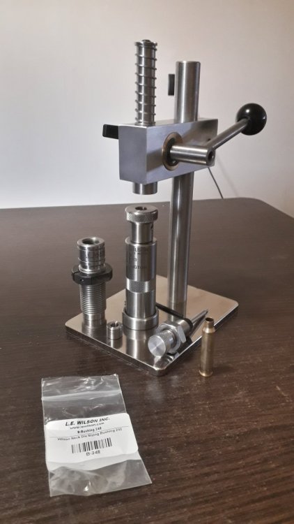

caveman Posted November 18, 2019 Share Posted November 18, 2019 Кое что получил от Ивана ! Взял бушинг ВИЛСОН и предчувствие меня не обмануло ! ) Даже намека на люфт нету ! Возможно это пока ) но все равно радует Link to comment
caveman Posted November 18, 2019 Share Posted November 18, 2019 (edited) Сделал предварительные замеры фул матрицы . Плечи жмет отлично ! А вот низ и верх тела стоит на месте ( Гильзы прошли 4 цикла Edited November 25, 2019 by caveman Link to comment

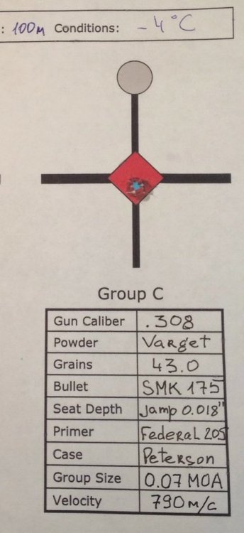

МихаилА Posted November 27, 2019 Share Posted November 27, 2019 В 29.10.2019 в 22:49, НСК-И сказал: настроечная мишень если не секрет это на какой дистанции и из какого оружия? Link to comment
НСК-И Posted November 27, 2019 Share Posted November 27, 2019 17 минут назад, МихаилА сказал: если не секрет это на какой дистанции и из какого оружия? Настраиваю всегда на 100м.Винтовка кастом ,калибр 6 РРС. Link to comment
