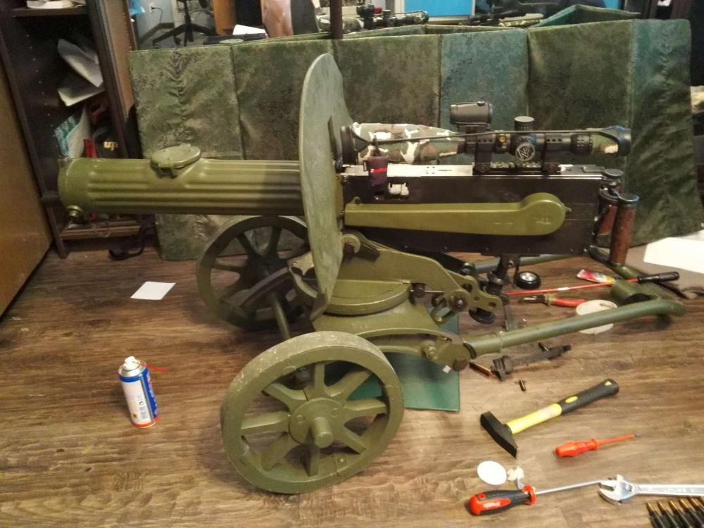

Groall Posted May 1, 2015 Share Posted May 1, 2015 Фантастика! Запредел!!! Во истину реальность намного круче самых смелых представлений. НСК-И, у меня просто нет слов!!! Это, что. Вот я сегодня из Макса на сотку отстрелялся в пол минуты:) Link to comment
Григорий Posted May 1, 2015 Share Posted May 1, 2015 (edited) Ну Вы даете! Вопрос практического применения сего шедевра для меня вне сферы моего понимания.от если бы очередями стрелял... Но я рад за Вас! Приятно, когда есть и время и деньги для любимого увлечения. Это очень важно! Edited May 1, 2015 by Григорий Link to comment
Groall Posted May 1, 2015 Share Posted May 1, 2015 Ну Вы даете! Вопрос практического применения сего шедевра для меня вне сферы моего понимания.от если бы очередями стрелял... Но я рад за Вас! Приятно, когда есть и время и деньги для любимого увлечения. Это очень важно! Этот шедевр едет на Ф-класс в Волгоград в ФТР всех выиграть:) Link to comment
