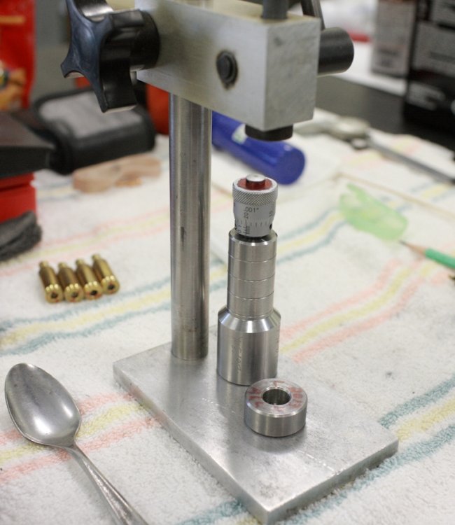

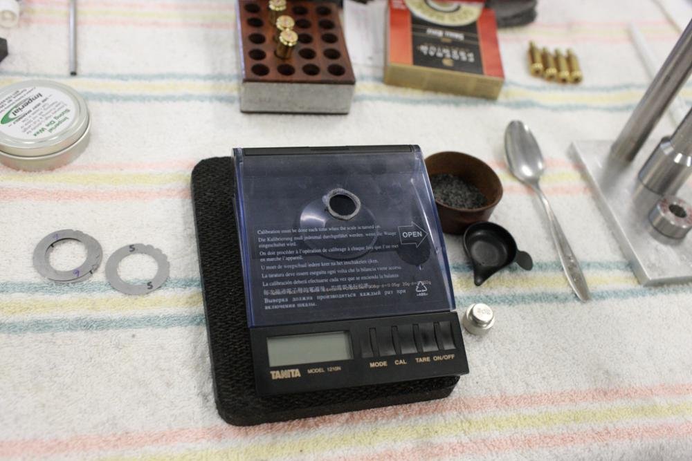

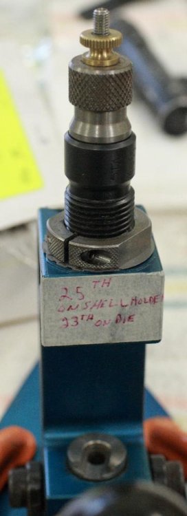

НСК-И Posted February 22, 2014 Share Posted February 22, 2014 Интересно, Т.Боер в данное время практикует пр. С. Отто? ( просто, с его опытом можно наощупь менять размер гильзы, с закрытыми глазами, даже без делений, рисок) Практикует,он даже прокладки подписывает:)Вот его железо с ЧМ 2013(Австралия) Фулсайз Посадочная Весы(он сначала дозатором.а потом на весы для контроля) И штангель у него есть:)(сам видел) Link to comment
Пилот Posted February 22, 2014 Author Share Posted February 22, 2014 Отличные фото, развеивают сомнения. А ложка для чего (прим. понял для пороха, а конкретно?) Link to comment
НСК-И Posted February 22, 2014 Share Posted February 22, 2014 А ложка для чего (прим. понял для пороха, а конкретно?) А ложка конкретно:)для того,что бы сахар в кофе размешать:)аааааааа:) Link to comment
