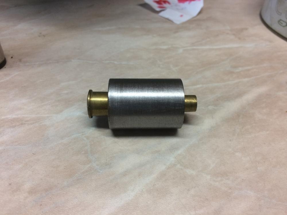

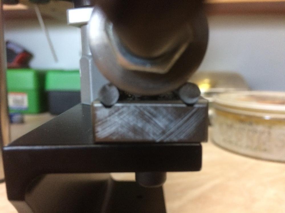

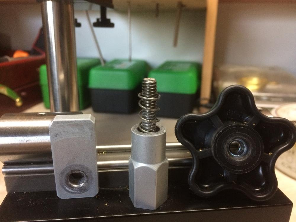

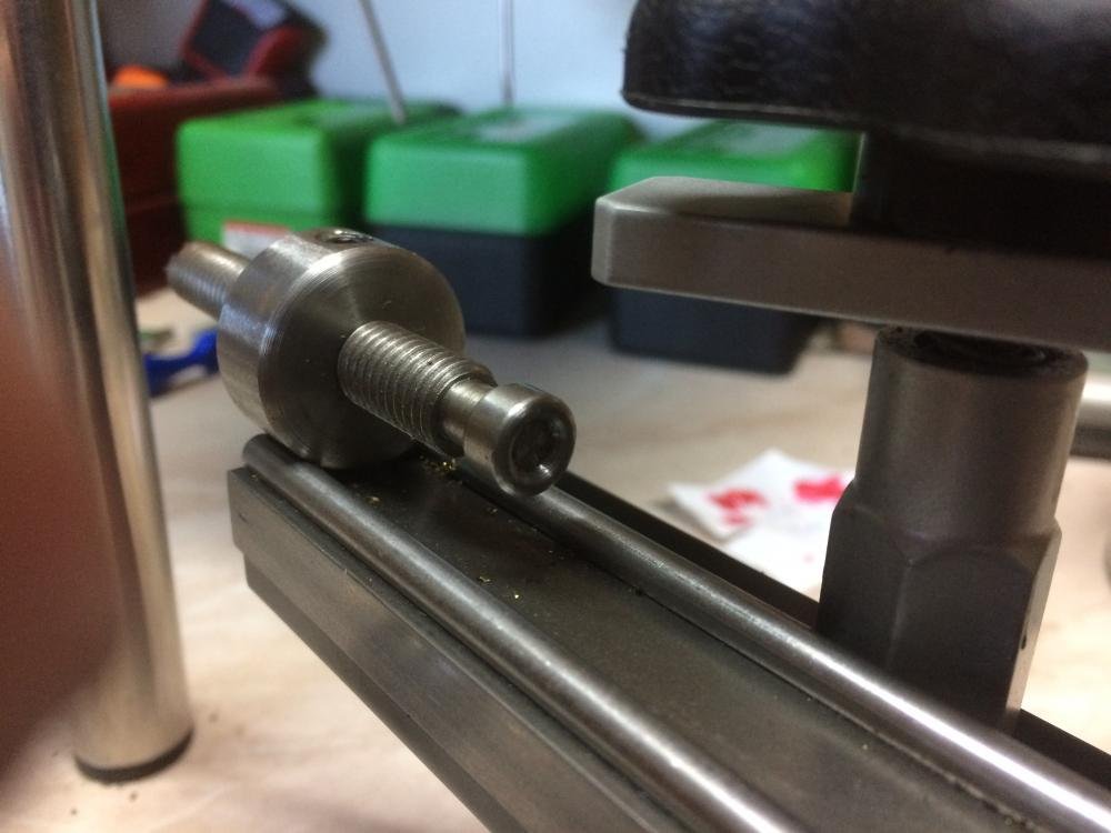

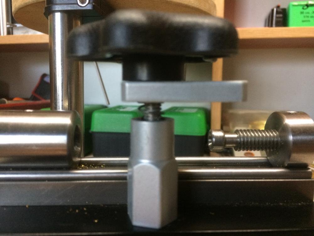

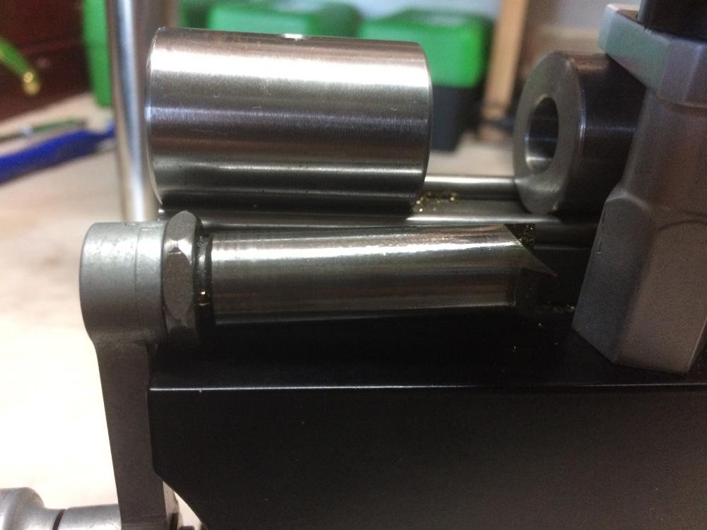

perstkov Опубликовано: 31 августа 2018 Автор Поделиться Опубликовано: 31 августа 2018 Может стоит все таки купить бюджетную подрезалку Не стоит. Сейчас добавлю фото основных частей. Ссылка на комментарий
Дмитрий_by Опубликовано: 31 августа 2018 Поделиться Опубликовано: 31 августа 2018 Пресс то получился ;) Будет возможность купим. Ссылка на комментарий
Дмитрий_by Опубликовано: 31 августа 2018 Поделиться Опубликовано: 31 августа 2018 Владимир, огромное спасибо, даже проще чем я думал. Ссылка на комментарий
perstkov Опубликовано: 31 августа 2018 Автор Поделиться Опубликовано: 31 августа 2018 Пресс то получился В подредалке ключевой момент диаметр отверстия под фрезу и отверстие для смазки. Остальное должно быть понятно по фото. Ссылка на комментарий
perstkov Опубликовано: 31 августа 2018 Автор Поделиться Опубликовано: 31 августа 2018 Владимир, огромное спасибо, даже проще чем я думал. Дерзайте. Не за что. Ссылка на комментарий
Дмитрий_by Опубликовано: 31 августа 2018 Поделиться Опубликовано: 31 августа 2018 Отверстие под фрезу будет с бронзовой втулкой, а задний винт заменен на микрометрическую головку. Ссылка на комментарий

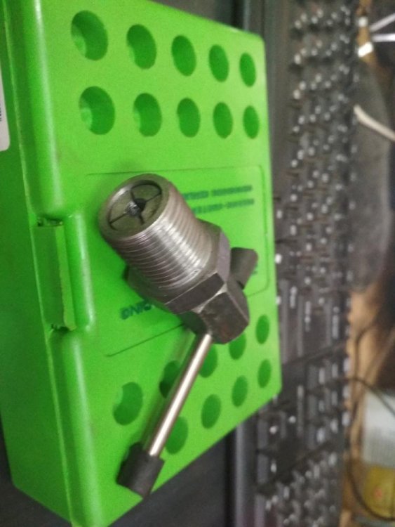

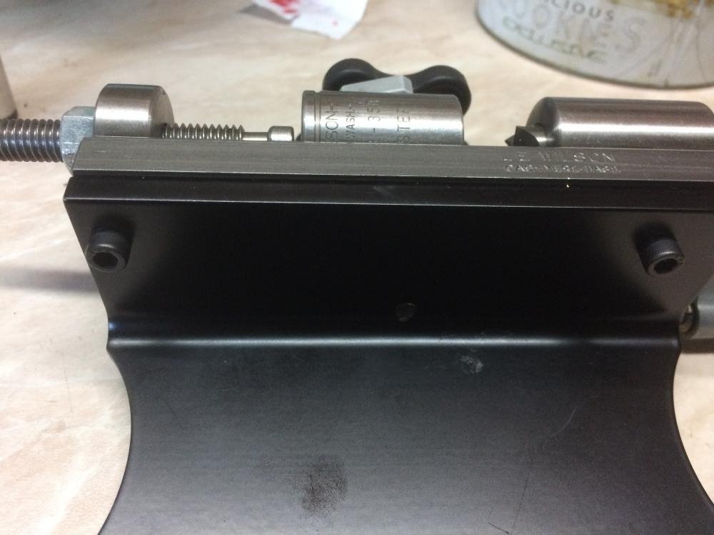

Gorski-RSO Опубликовано: 31 августа 2018 Поделиться Опубликовано: 31 августа 2018 Это вам нужно? [ATTACH=CONFIG]16435[/ATTACH][ATTACH=CONFIG]16436[/ATTACH] Кстати у кого точилка Вилсон, у вас тоже кейсхолдеры «цветут», достал этот а он весь окислился, не пользовался им пару месяцев, отмыл правда быстро, чем его можно обработать чтоб не цвёл так? У меня есть ещё пара других, но они новые в упаковках, достал посмотреть, с ними ничего:) Да , есть такое :) у меня тоже цветут . Приходится обрабатывать нейтральным оруж. Маслом после работы. Другого выхода , я не нашел ) Ссылка на комментарий
perstkov Опубликовано: 31 августа 2018 Автор Поделиться Опубликовано: 31 августа 2018 Есть такая проблема. Матрицы хорнади кстати то же. Приходится Маслом консервировать Ссылка на комментарий

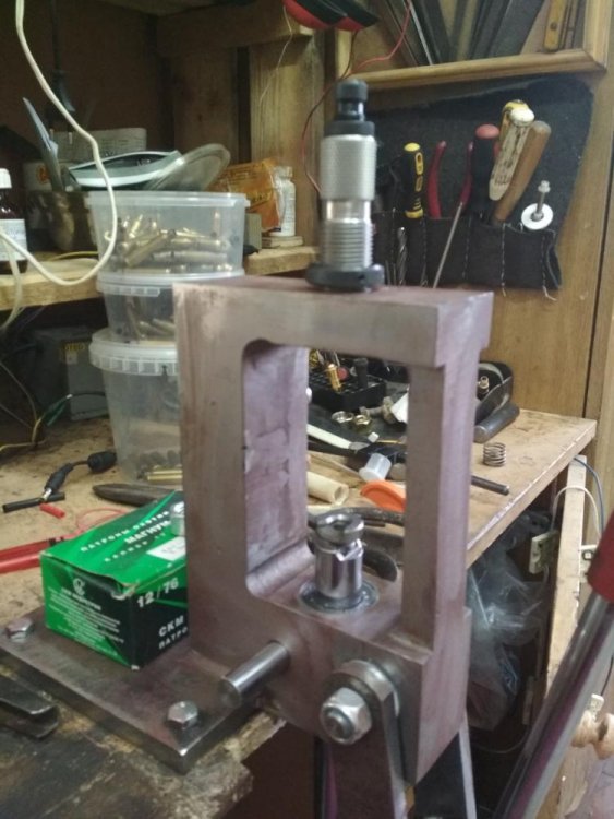

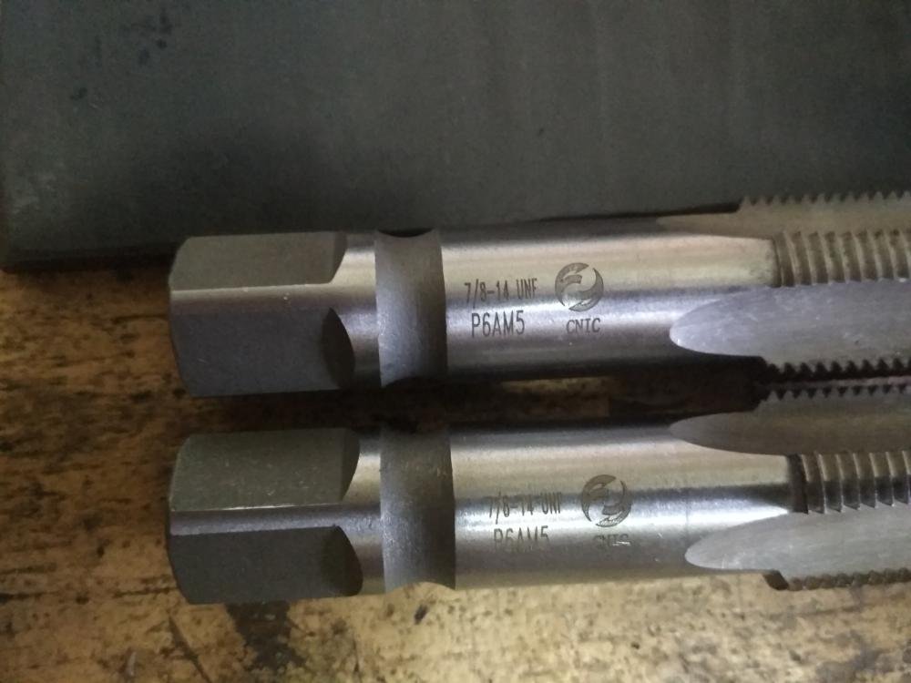

Дмитрий_by Опубликовано: 31 августа 2018 Поделиться Опубликовано: 31 августа 2018 Приехали метчики, прошел резьбу, доволен как слон. Ссылка на комментарий

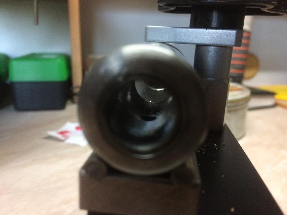

perstkov Опубликовано: 31 августа 2018 Автор Поделиться Опубликовано: 31 августа 2018 Вижу одну проблему, кольцо матрицы висит в воздухе, как у вас реализована площадь контакта Ссылка на комментарий
Дмитрий_by Опубликовано: 31 августа 2018 Поделиться Опубликовано: 31 августа 2018 Это я так для фото вкрутил, а так площадь контакта была проточена в станке, когда сверлили и нарезали резьбу метчиком. Там все в порядке. Ход штока пока ограничил упором тяг в ось соединения рычага и штока, посмотрю как будет работать может удлиню тяги что бы был переход через ВМТ с последующим упором тяг в станину, как Игорь показывал на Lenzi. Ссылка на комментарий
perstkov Опубликовано: 31 августа 2018 Автор Поделиться Опубликовано: 31 августа 2018 Надо ли это делать подскажут кольца скипа Отто будет стабильная посадка и обжатие все ок, будет плавать размер проводите улучшения Ссылка на комментарий
Дмитрий_by Опубликовано: 31 августа 2018 Поделиться Опубликовано: 31 августа 2018 Так и думаю поступить, жду штангенциркуль и начну тренироваться, читать и видеть на видео одно. Нужно ручками почувствовать весь процесс. Ссылка на комментарий

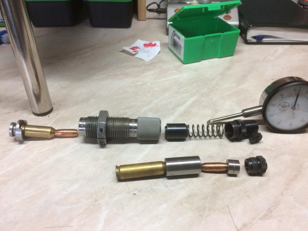

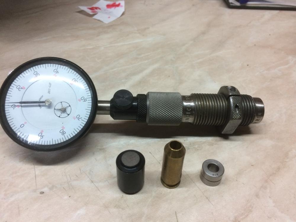

perstkov Опубликовано: 31 августа 2018 Автор Поделиться Опубликовано: 31 августа 2018 Вам фото индикаторной матрицы скинуть она на порядок. Точнее штангеля и работать удобней главное на станке нарезать наружную резьбу дюймовую Ссылка на комментарий
Дмитрий_by Опубликовано: 31 августа 2018 Поделиться Опубликовано: 31 августа 2018 Давайте посмотрим, буду рад. Ссылка на комментарий
perstkov Опубликовано: 2 сентября 2018 Автор Поделиться Опубликовано: 2 сентября 2018 Ссылка на комментарий
Дмитрий_by Опубликовано: 3 сентября 2018 Поделиться Опубликовано: 3 сентября 2018 Пока не понимаю принцип, поработаю как Игорь описывал со штангенциркулем, а там как пойдет. Ссылка на комментарий
