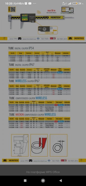

NORD Posted September 12, 2020 Share Posted September 12, 2020 Разрешающая способность . Link to comment

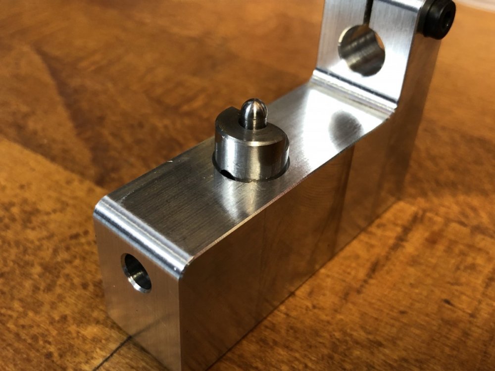

motorforce Posted September 13, 2020 Share Posted September 13, 2020 Нужно придумать приблуду с шариками на щечки штангена и можно мерить без проблем толщину дульца Типа такой приблуды Link to comment
Фр31 Posted September 13, 2020 Share Posted September 13, 2020 (edited) В 12.09.2020 в 07:22, NORD сказал: Разрешающая способность Так там я вижу погрешность у всех приборов не ниже 0.02 мм. 18 часов назад, Игорь Владимирович сказал: ранее давал обзор Это хорошо. Вот если бы был обзор какой-нибудь сертификационной организации. ОТКшники кстати, по норгай дали хорошие отзывы. 7 часов назад, motorforce сказал: можно мерить без проблем толщину дульца Без проблем толщину дульца можно замерять микрометром. И то с определённым навыком такой работы. Edited September 13, 2020 by Фр31 Link to comment
motorforce Posted September 13, 2020 Share Posted September 13, 2020 (edited) 5 минут назад, Фр31 сказал: Так там я вижу погрешность у всех приборов не ниже 0.02 мм. Это хорошо. Вот если бы был обзор какой-нибудь сертификационной организации. ОТКшники по норгай дали хорошие отзывы. Без проблем толщину дульца можно замерять микрометром. И то с определённым навыком такой работы. Про микрометр понятно, но он стоит денег, и немалых. Edited September 13, 2020 by motorforce Link to comment
Фр31 Posted September 13, 2020 Share Posted September 13, 2020 41 минуту назад, motorforce сказал: Про микрометр понятно, но он стоит денег, и немалых. Микрометры тоже бывают разные по цене. Не надо гнаться за дикодорогими для проведения единственной измерительной операции. Механический трубник возьмите поверенный, он закроет вопрос. А одинаковые показания на цифровом штангенциркуле ещё не говорят об одинаковых размерах 🙂 Кстати, а что у Вас за винтовка, для которой надо измерять толщину дульца? С уважением, Александр Link to comment
motorforce Posted September 13, 2020 Share Posted September 13, 2020 41 минуту назад, Фр31 сказал: Микрометры тоже бывают разные по цене. Не надо гнаться за дикодорогими для проведения единственной измерительной операции. Механический трубник возьмите поверенный, он закроет вопрос. А одинаковые показания на цифровом штангенциркуле ещё не говорят об одинаковых размерах 🙂 Кстати, а что у Вас за винтовка, для которой надо измерять толщину дульца? С уважением, Александр Тикка т3 так а1, 6.5 кридмор Link to comment

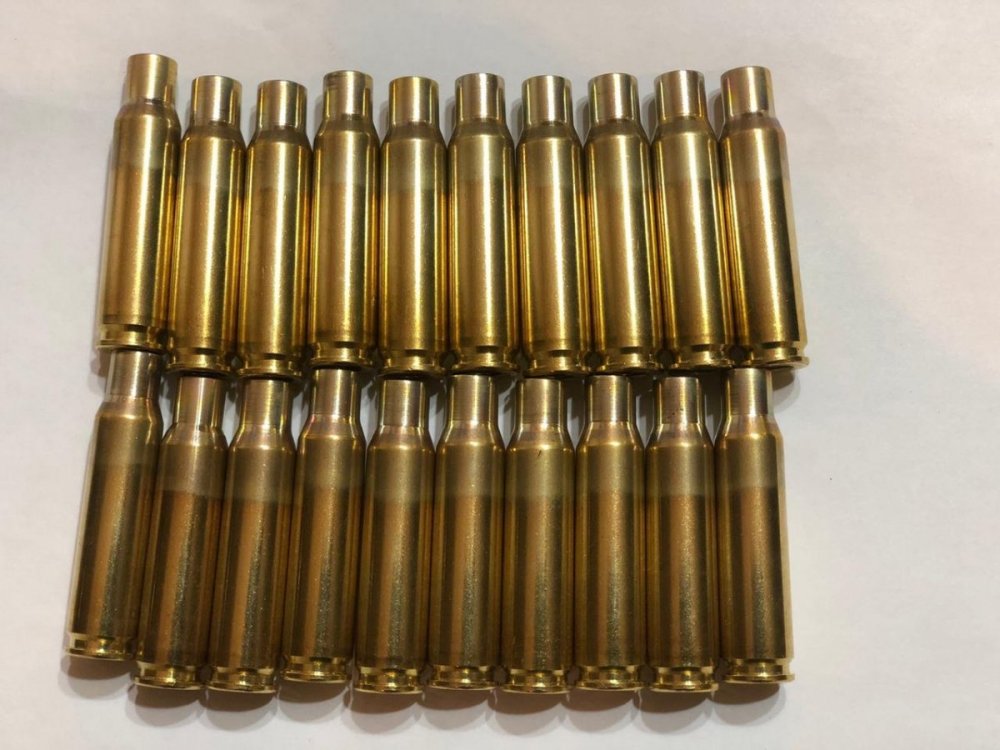

motorforce Posted September 13, 2020 Share Posted September 13, 2020 100 м, три патрона Link to comment
Фр31 Posted September 13, 2020 Share Posted September 13, 2020 Не вопрос, если результат устраивает, ничего менять нет смысла. Лучше посвятить время стрельбе. Link to comment

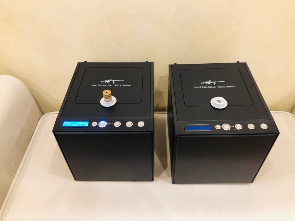

Gruf Posted February 23, 2021 Share Posted February 23, 2021 (edited) Собрал индукционную машинку для обжига гильз! Edited February 23, 2021 by Gruf Link to comment
НСК-И Posted February 23, 2021 Share Posted February 23, 2021 1 час назад, Gruf сказал: Собрал индукционную машинку для обжига гильз! Красивая!!! Link to comment
Gruf Posted February 24, 2021 Share Posted February 24, 2021 Делаю по настроению, под заказ ) Link to comment

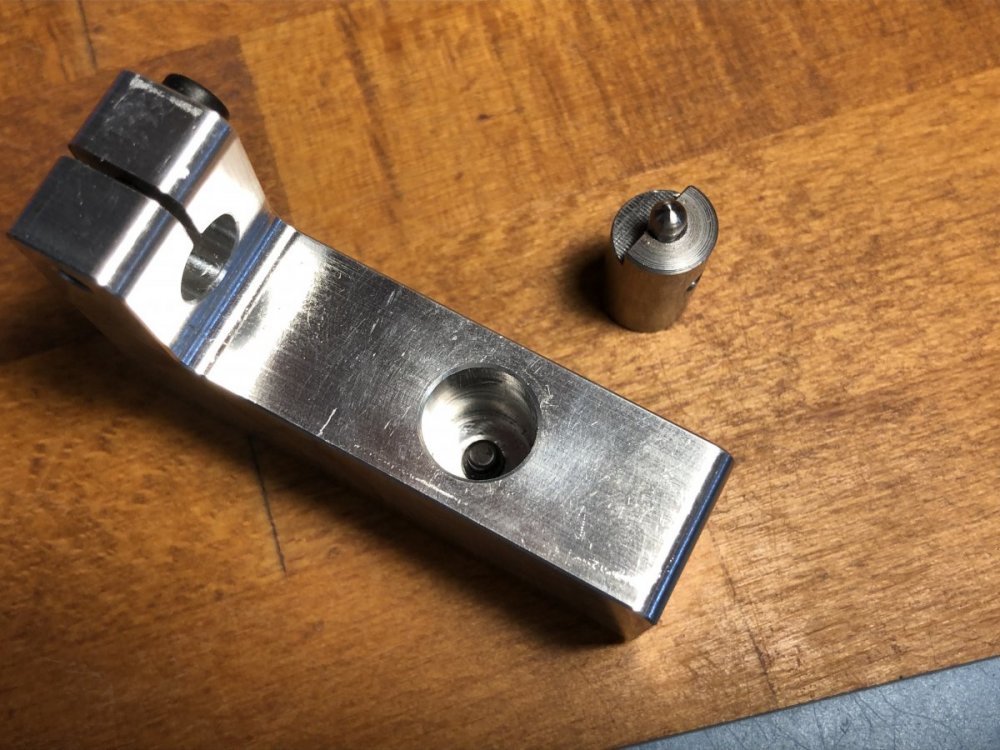

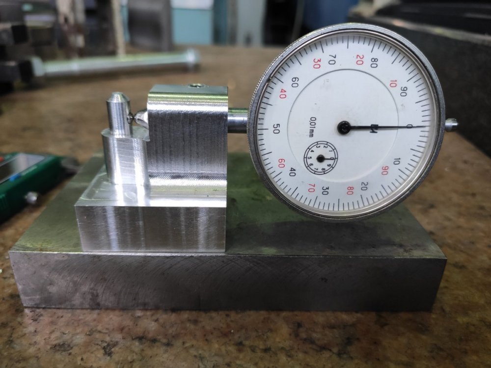

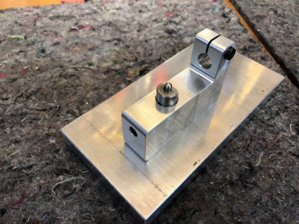

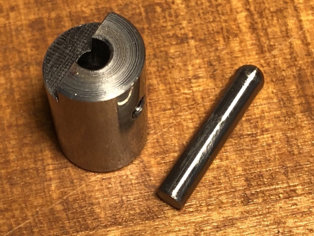

Cgs Zil Posted June 30, 2021 Share Posted June 30, 2021 В 13.09.2020 в 08:39, motorforce сказал: Про микрометр понятно, но он стоит денег, и немалых. Индикатор (стоит дешевле чем штанген) чуть доработанный, но можно и не дорабатывать, просто будет чуть удобней и опора с впрессованным шариком от подшипника (стоит как три китайских штангена). Делаем если надо. или могу рассказать как сделать. А так точности измерений обычным штангеном вполне хватает (видео1) если не требуется проверять равнотолщинность стенки ( видео2). VID_20210412_160918_Trim.mp4 VID_20210412_160918_Trim1.mp4 Link to comment

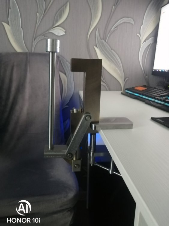

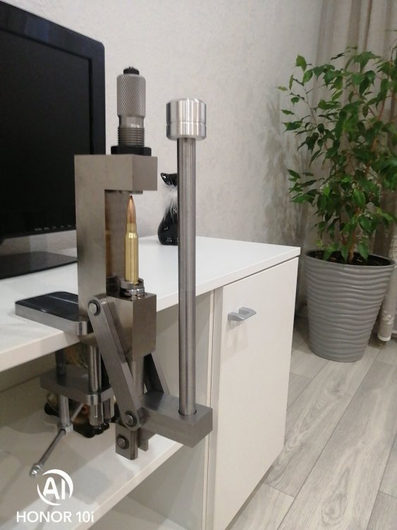

Ринат1 Posted February 23 Share Posted February 23 (edited) VID_20220223_093226.mp4 Здравствуйте. Сделал пресс по чертежам. VID_20220223_093226.mp4 Edited February 23 by Ринат1 2 Link to comment

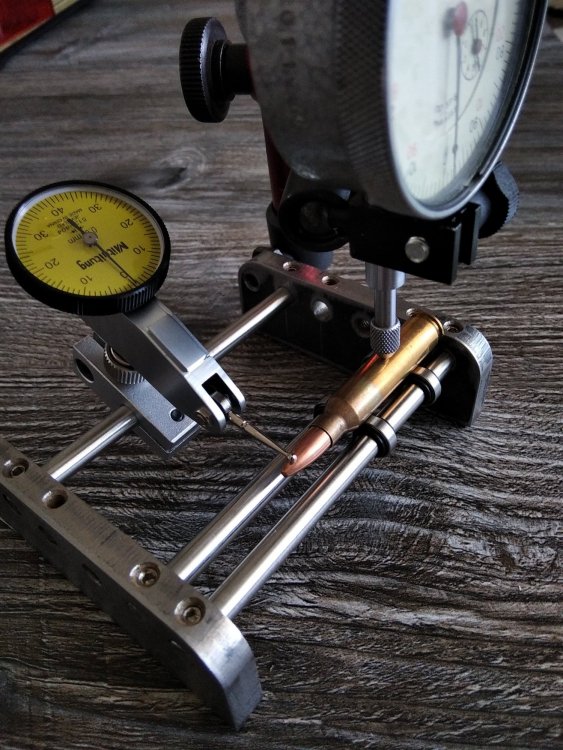

yar_electro Posted March 6 Share Posted March 6 Всем доброго дня! Соорудил такой стендик. Очень удобная и компактная штука, меряет биение патрона, можно мерить пули и гильзы отдельно. Дооснащу навесным инструментом - будет мерить шейку и стенку гильзы. И еще что-нибудь, поиграюсь, посмотрю) Боковины заказал на лазере, остальное с Али. Боковин пришлось делать 8 шт, 2 отказались делать. Может кому пригодится идея - просто и дешево)) IMG_0997.MOV Link to comment
yar_electro Posted March 6 Share Posted March 6 Главное доступно и бюджетно)) Все кроме боковин - стандартное. Link to comment
