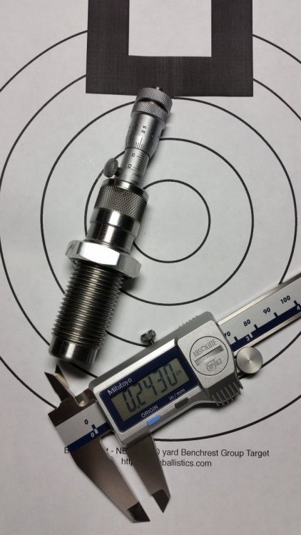

wpko Posted March 13, 2019 Share Posted March 13, 2019 (edited) Вот еще вариант возможного развития темы подставки для микрометра: - упорный блок с шариком можно регулировать по высоте - Шток с шариком внутри блока регулируется по высоте отдельно, чтобы работать с разными калибрами - упорный блок фиксируется не сбоку, а спереди, что обеспечивает самоцентрируемость по оси В этом варианте крайняя цифра ловится на микрометре уверенно и повторяемо. Рассчитано на любые калибры. Edited March 13, 2019 by wpko Link to comment

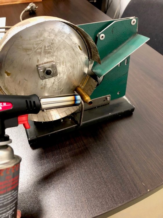

МихаилА Posted May 6, 2019 Share Posted May 6, 2019 Правильная машинка собирается из моторчика стеклоочистителя и консервной банки; могу прислать фотку. Тратить такие деньги на это устройство для индивидуального пользования просто смешно. отжечь можно и просто на газовой плите карандаш отлично входит в углубление под капсюль. немного потренироваться и вы получите идеальный результат. хотя отжечь 100 штук гильз преобразование не для слабонервных..... Link to comment
Romul77 Posted May 6, 2019 Share Posted May 6, 2019 16 минут назад, МихаилА сказал: Правильная машинка собирается из моторчика стеклоочистителя и консервной банки; могу прислать фотку. Тратить такие деньги на это устройство для индивидуального пользования просто смешно. отжечь можно и просто на газовой плите карандаш отлично входит в углубление под капсюль. немного потренироваться и вы получите идеальный результат. хотя отжечь 100 штук гильз преобразование не для слабонервных..... Прочитал несколько раз. Так и не понял, шутка это или Вы на полном серьезе. Если не затруднит, вставьте, пжл., фото этой "правильной машинки". Очень интересно. И как Вами определяются критерии а) ее (машинки) "правильности" б) "идеального результата" при отжиге на газовой плите на карандаше ? Link to comment
МихаилА Posted May 6, 2019 Share Posted May 6, 2019 горелку надо закрепить и настроить интенсивность пламени. гильзы подаются на зелёную полочку падают в прорезь, задерживаются на упоре, отжигаются и падают в прорезь. всё происходит довольно быстро... приводом служит моторчик от дворников ВАЗ надо только подобрать напряжение чтобы скорость проворота была нормальной. качество отжига функция скорости проворота диска и интенсивности пламени... можно сделать красивее на импортных комплектующих с регулировкой скорости вращения и всё такое... стоимость комплектующих уложится в 100 долларов. С карандашом пришлю завтра... Link to comment

NORD Posted July 17, 2019 Share Posted July 17, 2019 (edited) Настало время попробовать изготовить матрицу посадочную . По тестовым замерам получил что хотел . Edited July 17, 2019 by NORD Link to comment
NORD Posted July 18, 2019 Share Posted July 18, 2019 Нет , а зачем . Нержавейка и так выдержит , тем более посадочная . Link to comment
wpko Posted July 18, 2019 Share Posted July 18, 2019 Выглядит отлично, согласен. Как с биениями ситуация? Link to comment
NORD Posted July 20, 2019 Share Posted July 20, 2019 При отсортировке комплектующих . Биение до 0.05 и 0.02 мм минимальное. Link to comment

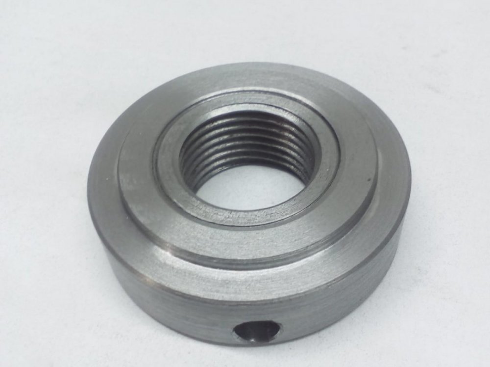

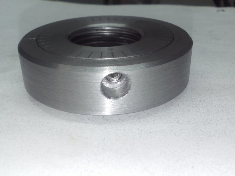

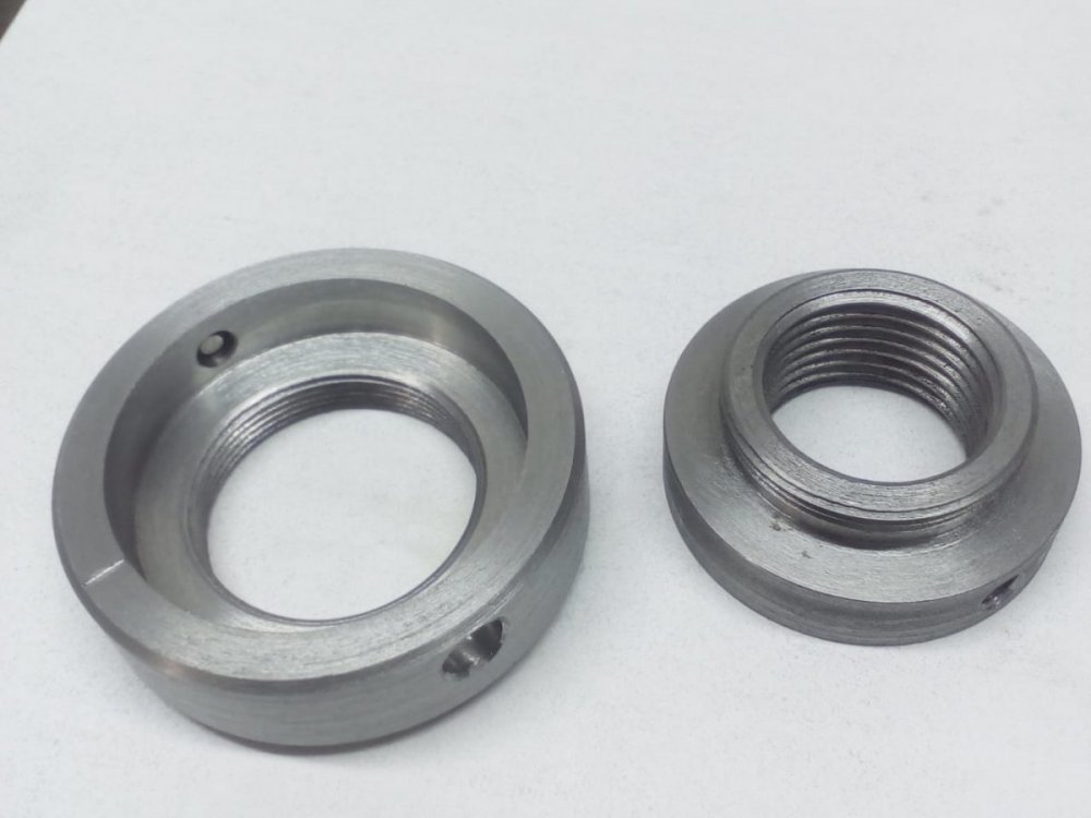

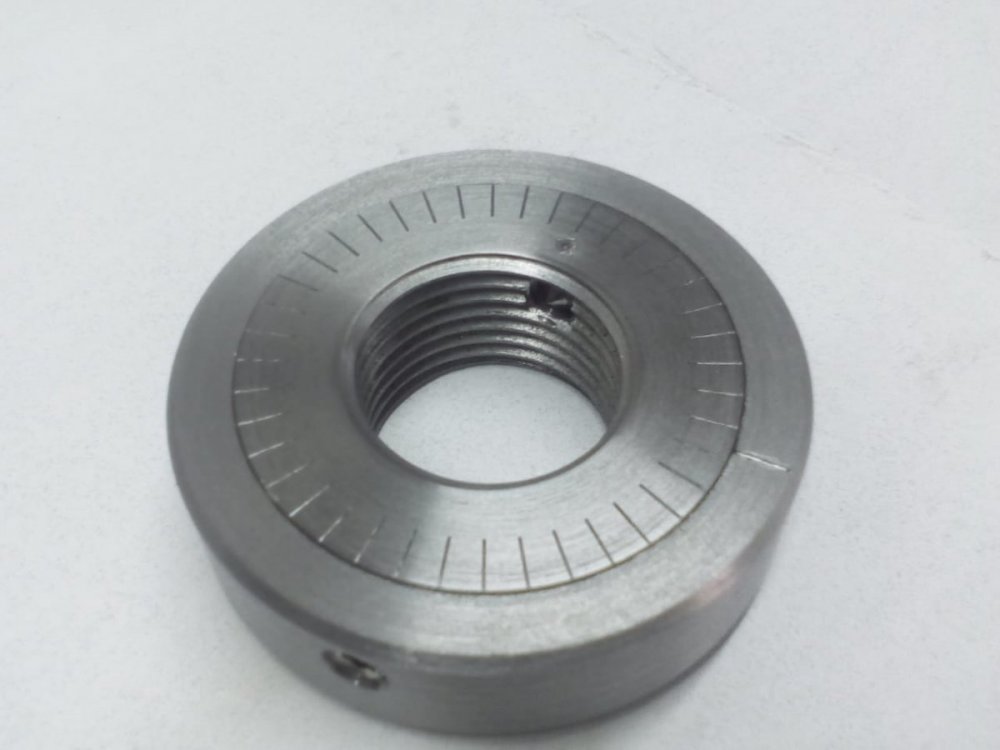

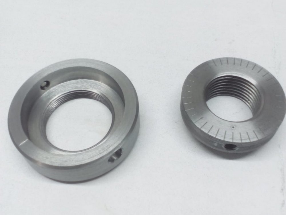

pereira71 Posted September 4, 2019 Share Posted September 4, 2019 (edited) Здоровья ! Есть у меня один товарищ. Хороший парнишка, головастый, руки растут из правильного места. Сам трехкоординатный станочек сваял, в общем не чета большинству своих сверстников, которые кроме как купи-продай ничего толком и не умеют. Я к нему иногда обращаюсь, и заодно пытаюсь в нашу веру обратить 🙂 В общем по моей просьбе сваял он аналог PMAшного кольца для регулировки матриц. Чутка дизайн другой, резьбы, но принцип действия сперт у PMA. Резьбу на сочленении сделали метрическую специально. На клоне ( о котором идёт речь) она имеет шаг 1, в отличии от оригинала 0,7. Все ж попрочнее. Испытаний пока не проводил. Конечно не шедевральная работа , и в этой ветке есть куда более интересные изделия камрадов, но все ж не покупное. Сталь 45, не каленая. Внутренняя резьба дюймовая, под матрицу. Edited September 4, 2019 by pereira71 Link to comment
