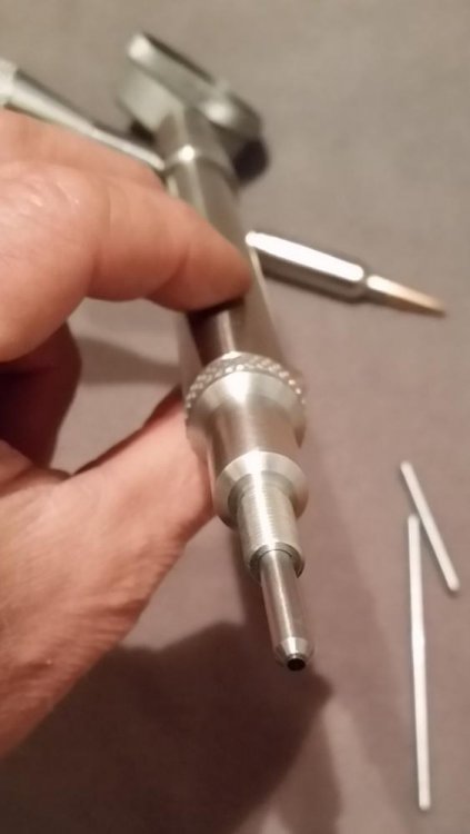

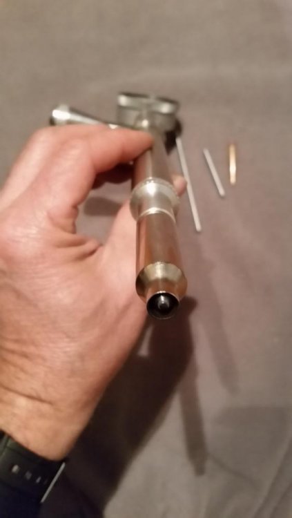

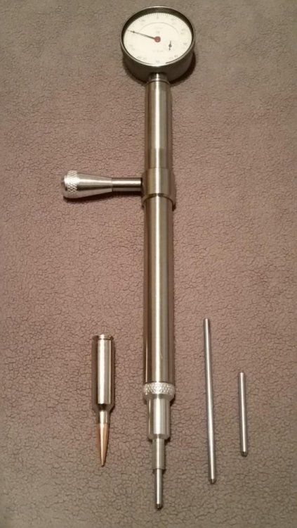

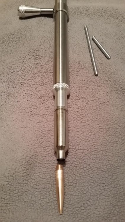

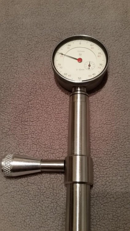

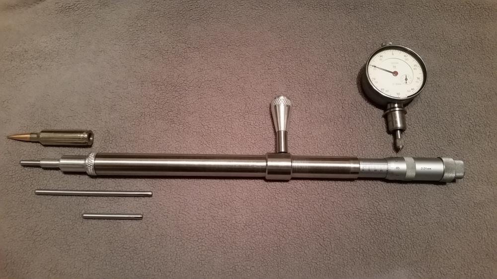

Делал унифицированую для разных кал . С замком под болт и разные штанги все с нержы и алюминий ,толкатели износостойкие .
Изменено пользователем NORD
В принципи решаемо ,массового врятли получится .
В будущем перети на митутойё головки и индикатор , еще каробочку изготовить . Товарищи пообещали помочь сертификат сделать и пробить на патент .
С ув.
