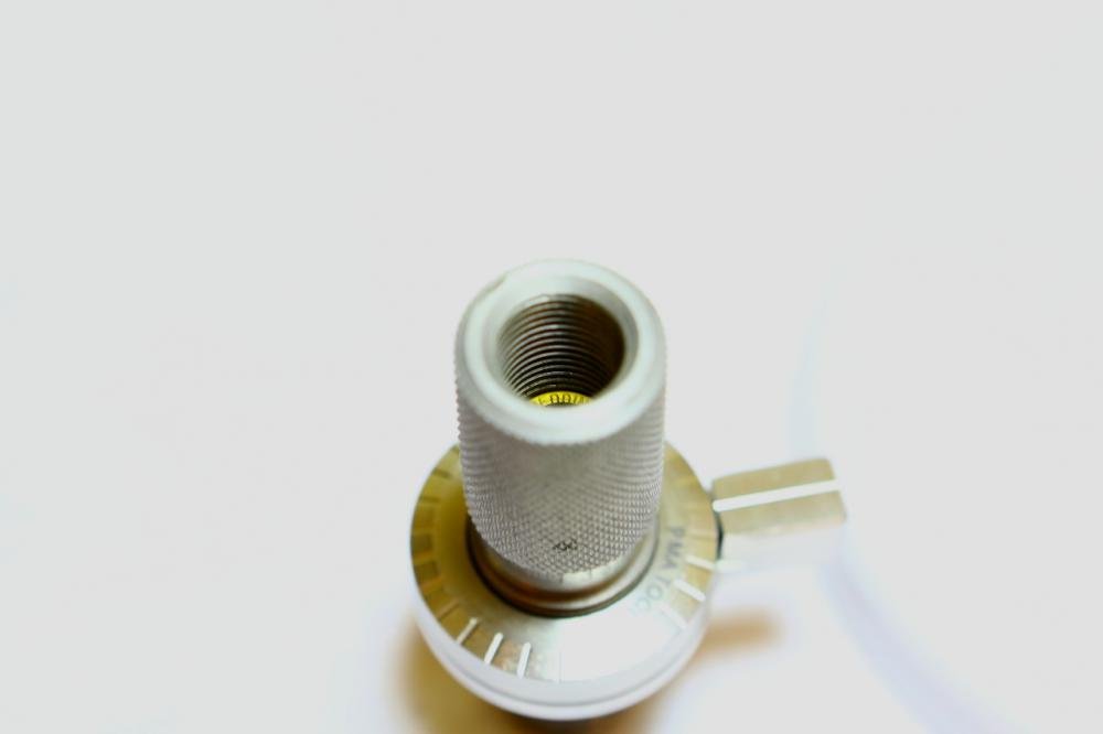

Без декапера,без стопорной гайки ,один верхний болт. Затяжка до упора бушинг не зажимает. Но обжимает дульце нормально,где-то на 3/4 шейки.
а с другой аналогичной матрицей, есть возможность сравнить?
с ув.
SRTV,
У меня было много матриц и все они затягивали бушинг,не могу понять,почему матрица не зажимает бушинг,странно.
Настраивал просто:)затягивал,потом чуть ослабил и бушинг уже болтается,всегда по одной схеме.
Глянул в свою матрицу реддинг-фулл, резьба идет до бушинга, ниже фото
ради интереса,тоже глянул. все точно так же.
единственное ,у меня бушинг надписями вниз. как правильно ? :)
Разницы нет, там одинаковая фаска, рассмотри внимательней, можно так, и эдак.
Уважаемые участники и наставники! Благодаря вашим советам и общему обсуждению разобрался я со своим вопросом.Я использовал бушинговую матрицу без сборки декапера.(не помню уже где прочитал что так правильно),соответственно контрагайка сборки декапера не прижимала бушинг.Собрал как надо, чуть ослабил ,проверил-теперь дульце обжимается на немного большую длину(где-то на 1мм). Но тем не менее, раз уж вопрос обсуждался,повторюсь, что если закрутить только верхний винт матрицы,то у меня хода резьбы не хватает чтобы зажать бушинг.Не знаю как у других.Хотя обжатия для посадки пули,вроде хватало,но теперь стало ПРАВИЛЬНО.
Всем спасибо.С уважением.
