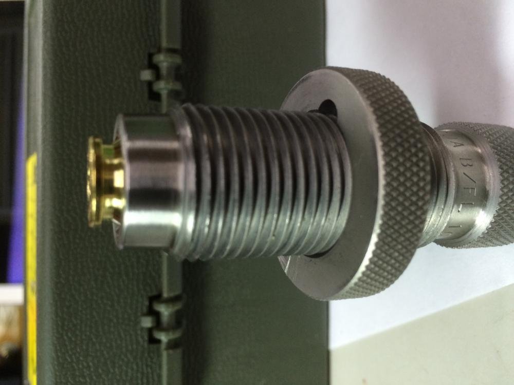

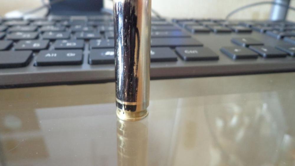

Посмотрел фото и стало понятно. У Вас нижний торец матрицы доходит только до той полоски, которая на фото не закрашена. Так быть не должно, торец матрицы должен доходить до проточки на гильзе.
Тут могут быть два варианта:
1. Самый вероятный - это Вы неправильно настроили матрицу и, судя по фото, её надо опустить ещё на 1,5 - 2 мм чтобы она дошла до плечей.
2. Маловероятный - у Вас короткая матрица, возможно Вы её торцевали на пару мм.
Проверить это легко. Возмите новую нестрелянную гильзу и вставте её в матрицу. Гильза должна уперется плечами и войти в матрицу до проточки, как показано на фото ниже.
Если будет как на фото, значит у Вас вариант № 1.
2. У Вас короткая матрица, возможно Вы её торцевали на пару мм.
Проверить это легко. Возмите новую нестрелянную гильзу и вставте её в матрицу. Гильза должна войти в матрицу до проточки, как показано на фото ниже.
[ATTACH=CONFIG]6006[/ATTACH]

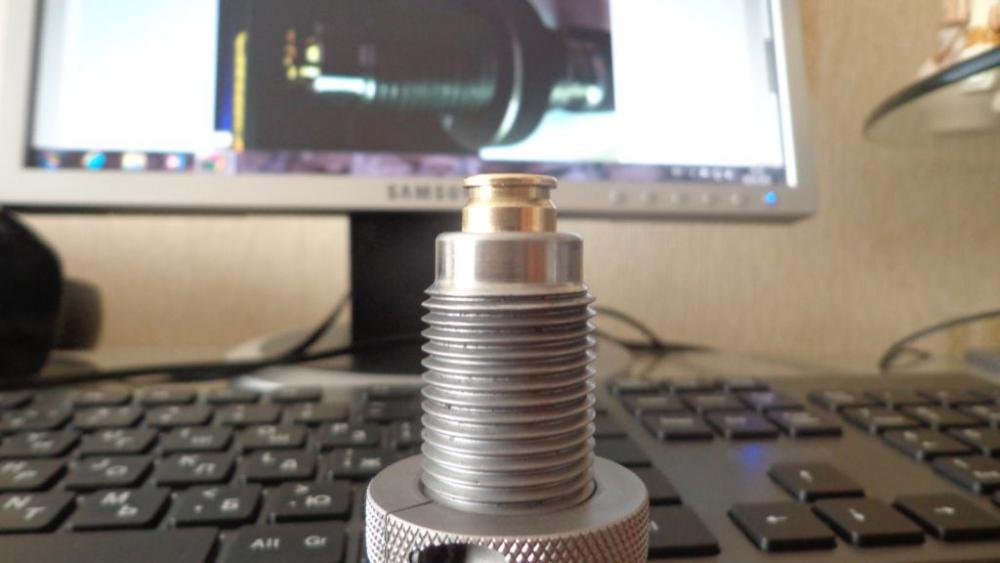

На фото ниже вставлена гильза, которая уже обжата этой матрицей. Как видно она не заходит до проточки. Матрицу я не укорачивал, только купил. Покупал как новую, как на самом деле не знаю. Но визуально внутри нет следов латуни. Если матрица настроена неправильно, то она не давила бы плечи, а она давит. Тот след на крашенной гильзе, это след после матрицы. Это внутренняя форма матрицы такой след оставляет. Сама матрица чуть ниже заходит.

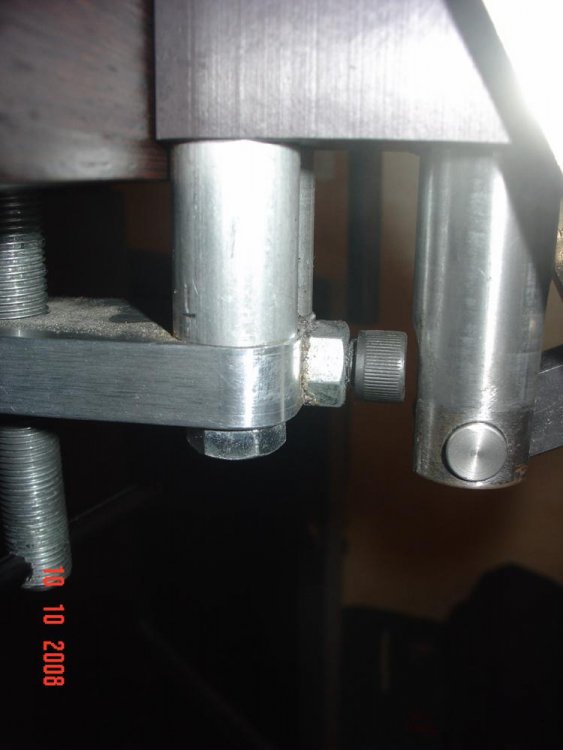

Пресс на самом деле расходится. Во время нажима на рукоять замерял штангелем.DSC00743.jpg
Обжатая гильза уже не сможет полностью войти в матрицу. Это можно пробовать с новыми гильзами, так как они всегда пережаты.
Ну а если Вы абсолютно уверены в том, что плечи осаживаются, а торец матрицы во время формовки не доходит до проточки на гильзе, значит матрица короткая и её можно выбросить.
Возможно её подрезали до Вас.

Зачем нужен такой пресс?Поменяйте его на любой зеленый и закроете вопрос.На ультрамаге точно ничего не разойдется:)
На крайний случай--лопнет внизу матрица, у нас были случаи.
Ну на самом деле ничего не лопнет. Только что взял и опустил матрицу до касания с шелходером. Гильзу вдавило так, что переход от точилки ущел наверх. Т.е. плечи опустились миллиметра 3-4.
Похоже брак матрицы, а брали с рук? Или сами мудрили? Кромки скругленные.
