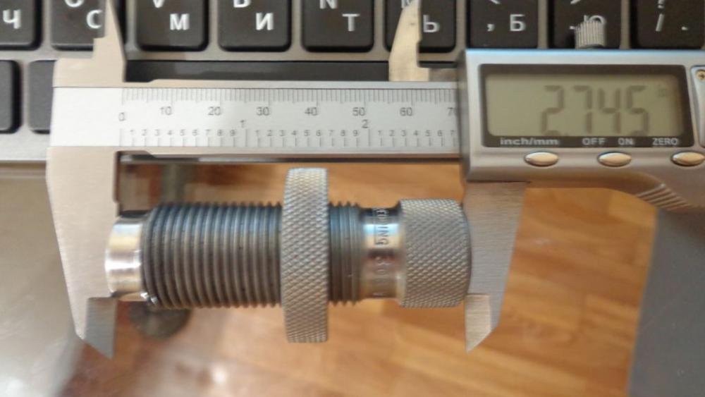

Валерий Дмитриевич, вы можете сказать длину вашей матрицы от низа до верха, без сборки. Хочу убедиться в том, что моя подрезанная. Придется тогда с продавцом бодаться.
если у Вас 308,померьте пжл.
у меня к примеру 3,117 и 79,18 соответственно.
есть подозрения,что тоже спилена.

мне кажется,что матрицы разные...
могу ошибаться.
Если вы замеряете матрицу от одного и того же патрона, как могут быть матрицы длинные, укороченные?? (может брак изготовителя)
