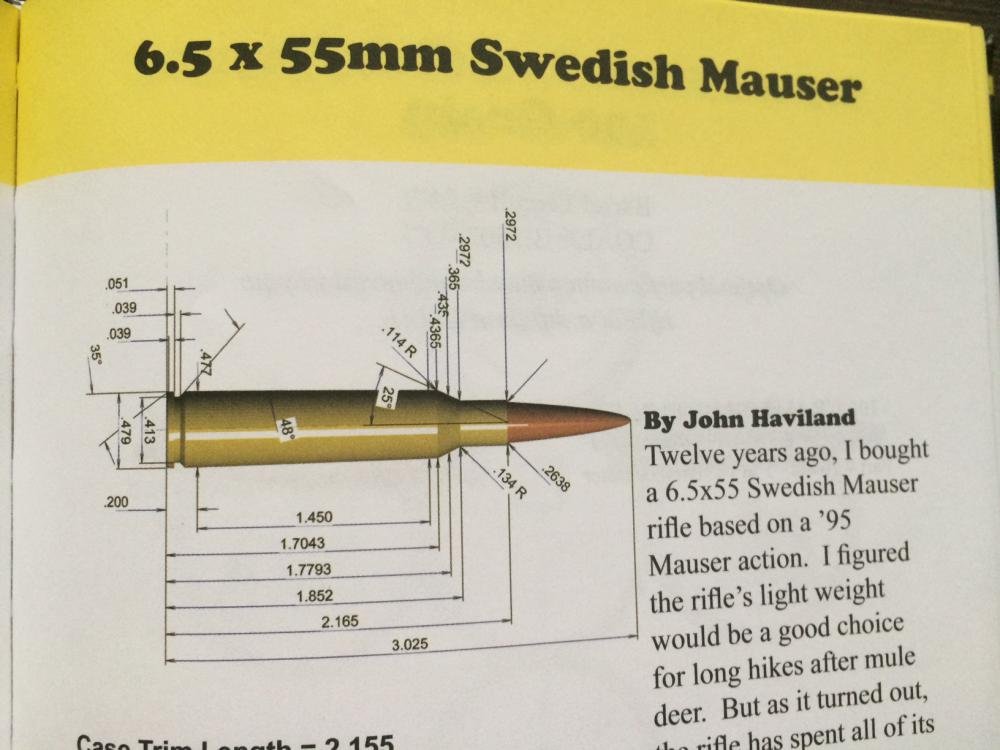

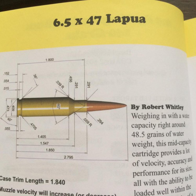

подскажите, какой угол плеч калибра 6.5х55 SE
Угол 25:)
Если картинка с таким рисунком(6.5-47),тогда делим на два ,угол 30.

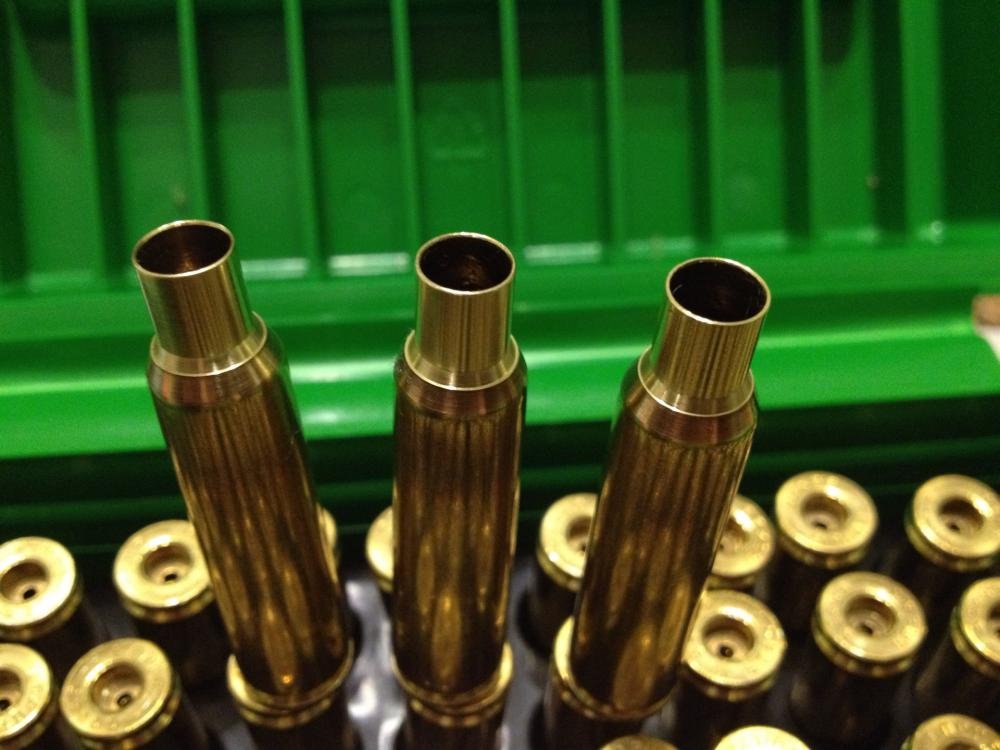

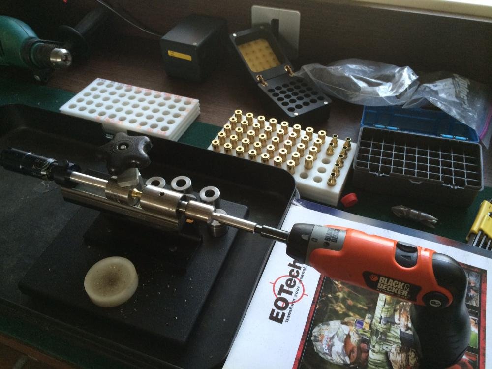

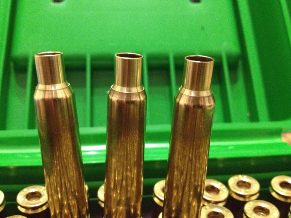

Здравствуйте!
Столкнулся с такой проблемой. Точил шведсий маузер новые гильзы точилкой PMA (резец 25`). При заходе на плечи получается ступенька. В чем может быть проблема? Не доопустил плечи? Или сильно залез на них? Гильза - лапуа, нек - 0.292.
Судя по фото, у Вас не ступенька, а кольцо выдавленного металла. Сильно давите резьцом на плечи. В этом месте подача резьца должна быть минимальной.
