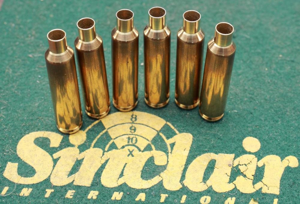

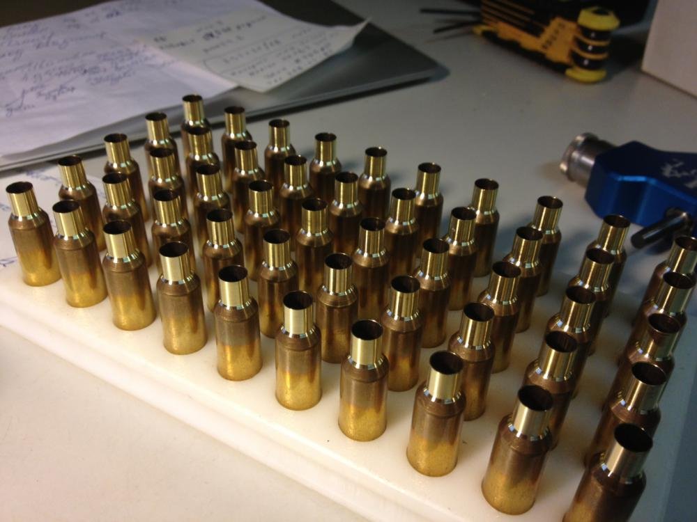

Столкнулся вот с чем. Точил дульце (гильза "норма" 308к.) с заходом на плечики. Первый заход 0,013, далее настроив точилку на 0,020 уже с заходом на плечи. В итоге получил ступеньку на шейке. Что не так? Не доточил в первый заход или что-то ещё? (точилка Синклер NT-4000).

Возможно(как вариант)при регулировке захода на плечи сбилась настройка резца.У меня нет других обьяснений(версий). Ступенька по диаметру получается больше чем проточенное дульце?Значит резец(настройка)изменилась и резец просто не достает(не стачивает).ИМХО

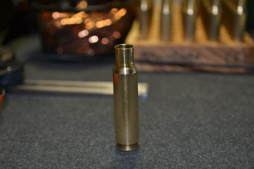

Вот типичный заход на плечи(финальный рез).Финальный рез делаю с заходом на плечи,сразу ТОЧУ СТЕНКУ ДУЛЬЦА(в финальный размер)и ЗАХОЖУ НА ПЛЕЧИ.(за один проход)
Ступенек нет,НИКОГДА.
