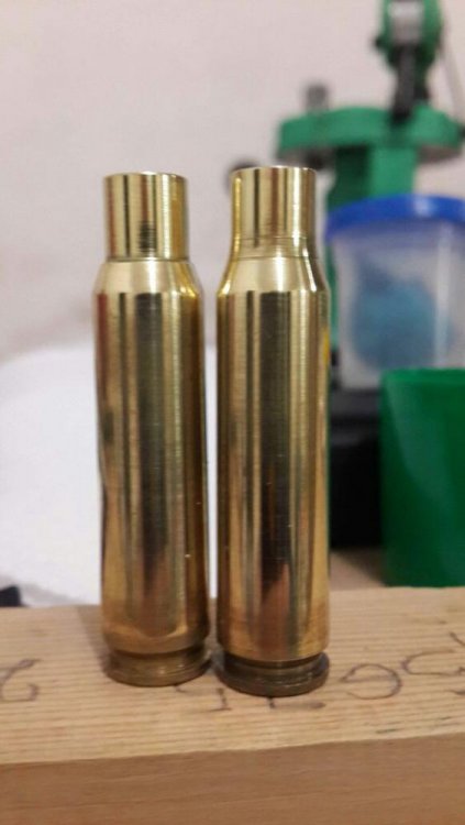

У вас нет никаких ступенек видимо потому что угол резца не такой как угол плеч, тот вопрос что я вам задавал как раз - надо мне другой резец купить или нет ничего страшного что будет ступенька на плечах? все таки латунь пластичный металл наверняка со временем затечет , или лучше резец взять с другим углом ( не великие деньги он стоит) . У меня 308 угол 20гр. как я понял что бы было красиво как у вас надо угол 23 градуса на резце.
  • Ответы 2k
Обычная точилка КМ (резец почти прямой ):D , опустил чуть на плечи и все . Если посмотреть в гильзу с порохом(на верхнем фото) то видно как эта ступенька уходит внутрь гильзы и видна под наклоном ,если смотреть без наклона этого кольца нет( ВДЧ Пост#719). IMG-20150105-WA0012.jpg

Игорь добрый вечер!
Столкнулся вот с чем. Точил дульце (гильза "норма" 308к.) с заходом на плечики. Первый заход 0,013, далее настроив точилку на 0,020 уже с заходом на плечи. В итоге получил ступеньку на шейке. Что не так? Не доточил в первый заход или что-то ещё? (точилка Синклер NT-4000).
С уважением,
Виктор.
А вы еще раз пройти не пытались что бы срезать ступеньку в один размер? Если пытались и не получилось, то наверное расстояние между пилотом и резцом почему то позволяет этой ступеньке остаться. Либо гильца на пилоте сидит не плотно либо резец недостаточно жестко зажат ИМХО. Я не понял еще про изменение с 0,13 до 0,20 какой-то настройки резца. Если вы увеличили зазор между резцом и пилотом на эту величину, то это и есть причина вашей ступеньки.
Изменено пользователем Epsorokin
Сейчас я понимаю - это заход НА 0,020. Правильно?
Я все понял:).Вы поменяли настройку самого резца!Ступенька по этой причине,резец просто стал выше и не касается стенок дульца,как раньше.Если сейчас проточить ДРУГУЮ гильзу,размер стенок будет 0.020.
Точить нужно так
Допустим,ваша стенка 0.013,точим за два прохода.Изначально стенка 0.016(для примера),делаем первый рез,стенка получается 0.014.Потом регулируем заход на плечи не трогая при этом резец.В результате получаем настроенный резец и настроенный заход на плечи.Финальный этап,настраиваем финальный рез на 0.013 ,но заход на плечи уже не трогаем т.к он уже настроен.Делаем финальный рез с заходом на плечи за один проход.Резец настроен на 0.013,заход на плечи настроен.Никаких ступенек не будет.
Сейчас чтобы выйти из положения красиво,нужно настроить резец на 0.0129(или любой другой меньше 0.013) и не трогая регулировку захода на плечи пройти еще раз все гильзы с заходом на плечи.И все будет хорошо!
С уважением.
Я понял Игорь. А то, что я на плечи зашел так "далеко" ( на длину больше чем 0.020), это в дальнейшем для эксплуатации гильзы критично?
С уважением,
Виктор.
С уважением,
Виктор.
я не Игорь,но скажу свое мнение :)
всегда захожу до 030. никаких проблем.:)

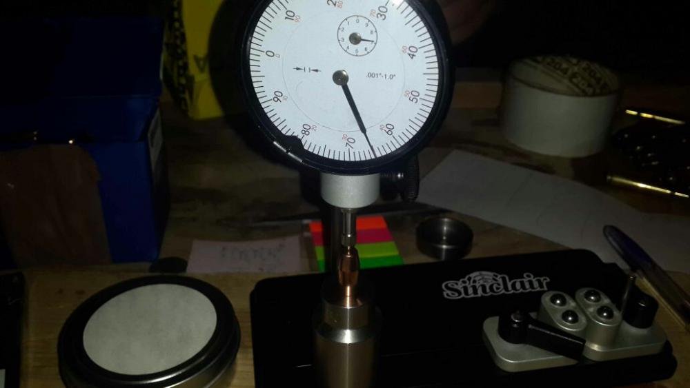

По кончику 2,9355 но по кончику размер 00.2 будет не точным .167 Сценар по кончику 2.9405
У меня наоборот с компаратором точно замерить не получается. Пуля постоянно чуть уходит в глубь компаратора, вроде и не давлю сильно, а размер гуляет...
С уважением,
Виктор.
