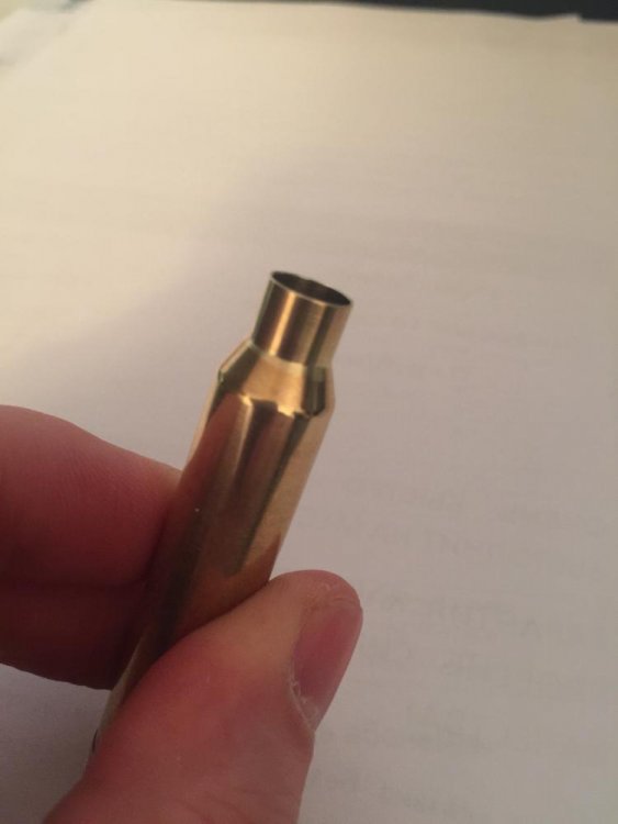

Доброго всем времени суток! Прошу помочь разобраться. Перечитал форум появилось понимание процесса, но возникли проблемы. Суть вопроса, при подготовке новой гильзы, а именно протачивая на равностенность точилка PMA при заходе на плечи проточка имеет плавающий край. Из всех сообщения по подготовке, мне не удалось сделать один этап осаживание плечей, по причине того что матрица соприкасается с шелхолдером. Требуется в этом случае подточить шелхолдер? Отразится это действие по тонкой настройке матрицы после обдувки гильзы.
Основной причиной считаю, не равномерно подрезана гильза(длина).При подрезке гильзу нужно несколько раз прокручивать вокруг своей оси,так получается равномерная подрезка.Сделайте эксперимент,подрежьте качественно гильзу и не меняя настроек точилки ,проточите дульце.Посмотрим что получится.
И желательно увидеть фото вашей проблемы и захода на плечи.
Спасибо за помощь! Длина гильзы стабильна, подрезаны в один размер из променянных 50шт только некоторые выпадают незначительно на 0,0005 или меньше подрезал на тримере WILSON измеряю MITUTOYO 6 INCH DIAL CALIPERS, угол резца на PMA установил на 3 градуса больше как писали что-бы избежать ступеньки.
Проблема не в размере,а именно в качестве подрезки.Если крутить гильзу зажатую в штангеле,размер не должен меняться.По ощущениям должна чувствоваться вся плоскость,а не вершинка(не знаю, как обьяснить на словах):)
Еще раз, это НЕДОСТАТОЧНЫЙ ЗАХОД НА ПЛЕЧИ.
Это второй вариант данной проблемы.Но почему то этот вариант происходит именно с точилкой РМА.Проверить нужно оба варианта.
Проворачивая гильзу вокруг своей оси размер одинаковый. Во время обточки наблюдал, что этот плавающий заход на плечах начинал образовываться во время подачи еще до того как гильза упиралась в ограничение мандрела.
Тогда второй вариант.Добавьте еще заход на плечи,пусть резец глубже зайдет на плечи(в тело гильзы на плечах,глубже рез).
Может при прохождении через расширительный мандрел ( если он зажат к примеру плотно) гильзу перекосило немного?
Не понял. Плотно зажат это как? Пресс Redding мандрел PMA гильза Norma 300wm
Плотно это мандрел затянут внутри матрицы, надо на четверть - пол оборота отпустить , тогда у мандрела появится свободный ход и он не будет оказывать на гильзу не нужное боковое давление. Ну как смог объяснил , надеюсь понятно.
Работал с КМ,РМА,Кастом везде мандрел затянут.
Большое всем спасибо! Разобрался. Причины две, первая как я понял и самая основная нужно расположит мандрел точилки ровно по центру корпуса в этом случае нигде нет не отцентрованной части механизма подачи резца, вторая это для тех кто только начинает не нужно брать резец с большим углом это резко изменяет представление усилия подачи и как правильно dallas говорил недостаточный заход на плечи, плюс боязнь испортить гильзу слишком малый нажим, попробовав руками быстро понимаешь ощущения вот тогда можно переходить на шуроповёрт итд.
НСК-И отдельное спасибо за этот ресурс и поддержку!
нужно расположит мандрел точилки ровно по центру корпуса в этом случае нигде нет не отцентрированной части механизма подачи резца
Не могу даже представить о чем это? как это расположить его по центру ? Пилот в точилку входит только в одном положении и оно уже отцентрировано . Может вы вместо пилота мандрел расширительный использовали? на пилоте есть паз для крепежного болта и никак по другому его не поставить. По моему :) По углу резца тоже не допонимаю как он может повлиять на не ровный заход на плечи, только на наличии ступеньки на плечах ИМХО. По усилию подачи тоже не понятно - гильза подается до упора в пилот, какая разница с каким усилием, главное что бы она дошла до упора? Дошла до пилота значит проточка на выставленную величину сделана( в нашем случае на 0.020 от перехода в плечи)

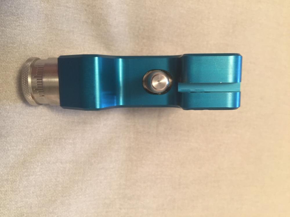

Как было у меня, открутил резец отрегулировал механизм подачи по центру, посмотрите на фото там есть расстояние слева и справа. Поставил все на место и результат сразу отличный.
Аааа вот вы о чем!!! Странно, что это повлияло на что то, в принципе то что вы выставляли в центре или нет роли никакой не должно играть, вы все равно микрометром будете пилот двигать к резцу или от него настраивая толщину шейки. Но раз все у вас вышло то и слава богу!
