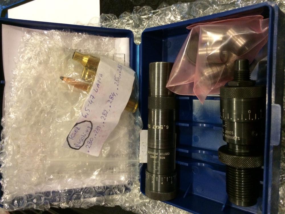

У меня такие тоже давно лежат,но в работе ещё не проверил,очень интересно,как будет фулсайз работать.Посадочная показалась хлипкой,в фулсайзе не мог закрепить декапер(иглу),пришлось с другой матрицы ставить зажим(орех),родной зажим не фиксировал иглу.
Пока первое место среди фулов занимает Нил Джонс(с большим отрывом):)

пользуюсь такой посадочной, биение не превышает биение гильзы, с нажимной вилсон было до 0,007", фулл в моем случае по низу жмет на 0,004"
P.S. подскажите как поступить, хочу фулл заказать у них по стреляным гильзам, пропустит ли таможня 4-5 гильз? может высверлить донышко и брелками обозвать?

Юра сейчас занимается тестированием фулки, мне тоже интересно, как и сколько будет жать. Если будет окей, закажу себе на 338.

Первые впечетления:
По сравнению с реддингом качество обработки внутри фулки очень высокое все отполировано, а у реддинга видны следы мех обработки.
Минус, обжатые на рединге гильзы входят в реддинг гораздо глубже чем в новую фулку.
Предполагаю, что эта будет жать больше чем реддинг, а я надеялся на обратное.
Завтра проверю все и напишу.
С уважением, Юрий.

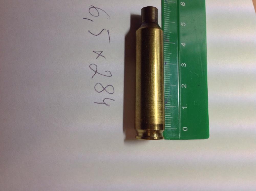

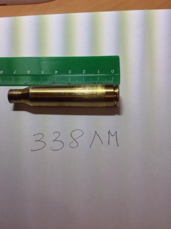

Гильза 6,5х47. Сколько мм от донышка?
У меня на ;
6,5*284--2 мм от проточки
338 ЛМ--5 мм от проточки
Где начинается рабочая зона матрицы-- видно по следам на гильзе. У вас тоже думаю где-то 2 мм

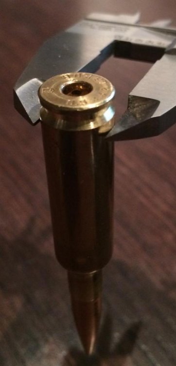

Товарищ протестировал матрицу на 6.5-47.Верх давит 0.0035,низ 0.001.С верху многовато,но есть хорошая возможность проточить в нужный размер,размеры позволяют

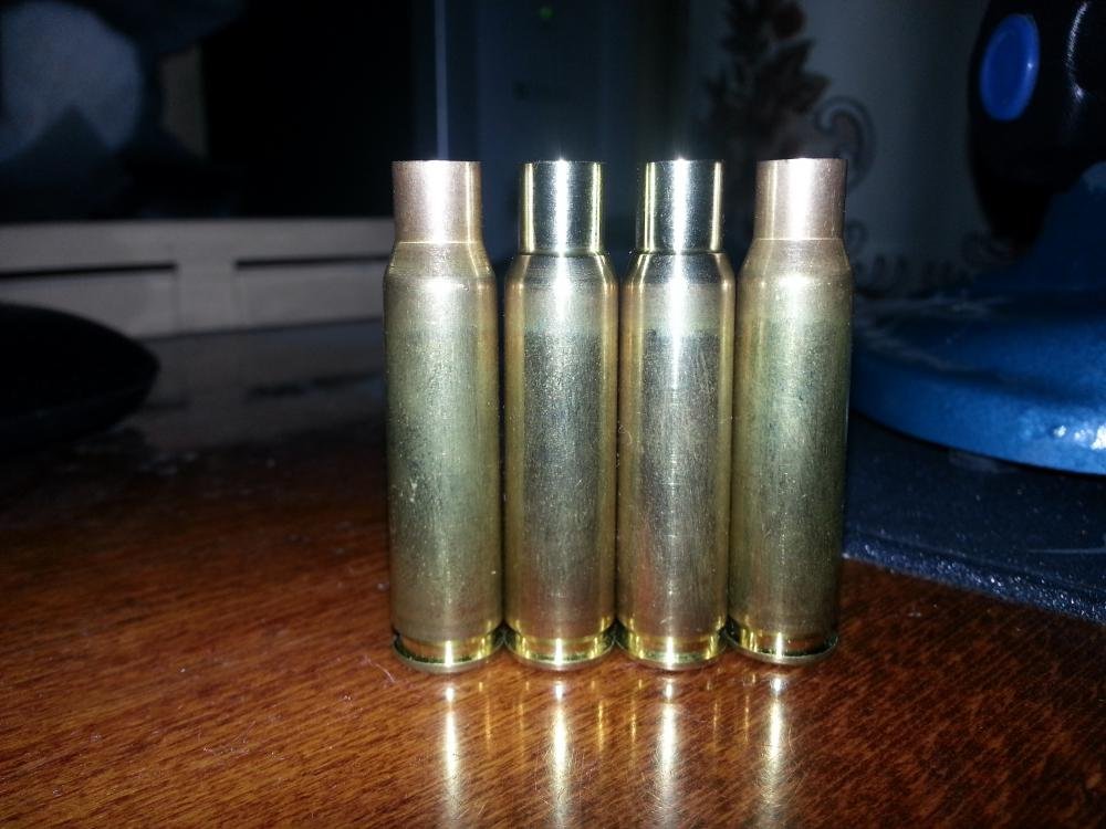

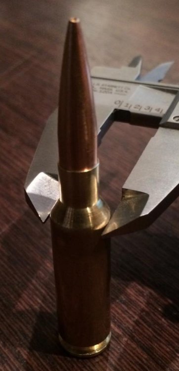

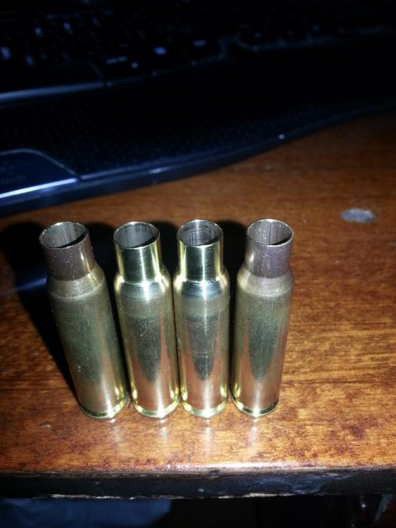

подскажите, заход на плечи нормальный? (гильзый 308 win, точилка k&m)
Аккуратно распилите вдоль одну из гильз.
Как пример с гильзой 308 Win.:
1. Большой заход на плечики показывает утончение гильзы в месте перехода дульца в плечики.
2. Заход на плечики в норме.
С ув.

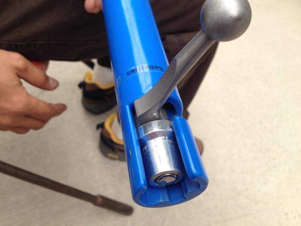

На ЧМ у некоторых стрелков заметил такой чехольчик для болта(на фото,чехол СЭБА:))
Сделан из пластика,идея такая,вставляешь и поворачиваешь затвор пружина ослабляется,поворачиваешь и вытаскиваешь пружина взводится.Самый безопасный чехол в мире!!!:)Изготавливается под конкретный болт.

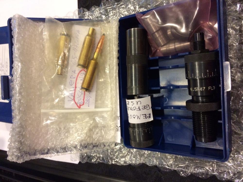

Очень интересно,где и сколько будут жать:)
Ну как, Игорь? Сколько на верху, сколько внизу, плечики на сколько опускает??? И биение добавило-убавило??
Хватит всего трех цифр:):confused:
Изменено пользователем Пилот
Еще не привез:)быстро в этом деле не получается:)Плечи опускает на сколько нужно т.к сам регулируешь,а все остальное зависит от конкретного размера матрицы и патронника.
