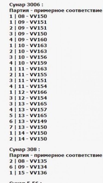

Maxxis74 Опубликовано: 3 марта 2016 Поделиться Опубликовано: 3 марта 2016 2/11 примерно как 155 вроде как позиционируется, так я то на 42.5 настроился, не на 45, на более медленный перейти советуете? 1/11 как 163 Нет Вадим, это из чужого опыта) Ссылка на комментарий

ВАГорбатый Опубликовано: 3 марта 2016 Поделиться Опубликовано: 3 марта 2016 Все сравнения и аналогии к VV просто условности и в разных калибрах ведут себя по разному. В .260 все таки надо сыпать что близкое к VV160. Надо пробовать 1/11, там видно будет. Ссылка на комментарий

VARIN Опубликовано: 10 октября 2016 Поделиться Опубликовано: 10 октября 2016 Никто не пробовал Ирбис 13/15? Хочу его попробовать . С 2/11 непонятно, давление превышает постоянно и прыгает при малейшей смене температуры. Ссылка на комментарий

Nik Опубликовано: 14 мая 2018 Поделиться Опубликовано: 14 мая 2018 Благодарю, Ещё вопрос выше указанный порох ирбис30-06 соответствует какому порошку Вихты.? Предпологаю 165vv? Ссылка на комментарий
ВАГорбатый Опубликовано: 15 мая 2018 Поделиться Опубликовано: 15 мая 2018 Благодарю, Ещё вопрос выше указанный порох ирбис30-06 соответствует какому порошку Вихты.? Предпологаю 165vv? Тоже могу только предположить что VV165, навеска 42,8 это моя рабочая на аналоге VV160. Доходил до 44,0 без превышения. Пальма. Ссылка на комментарий
