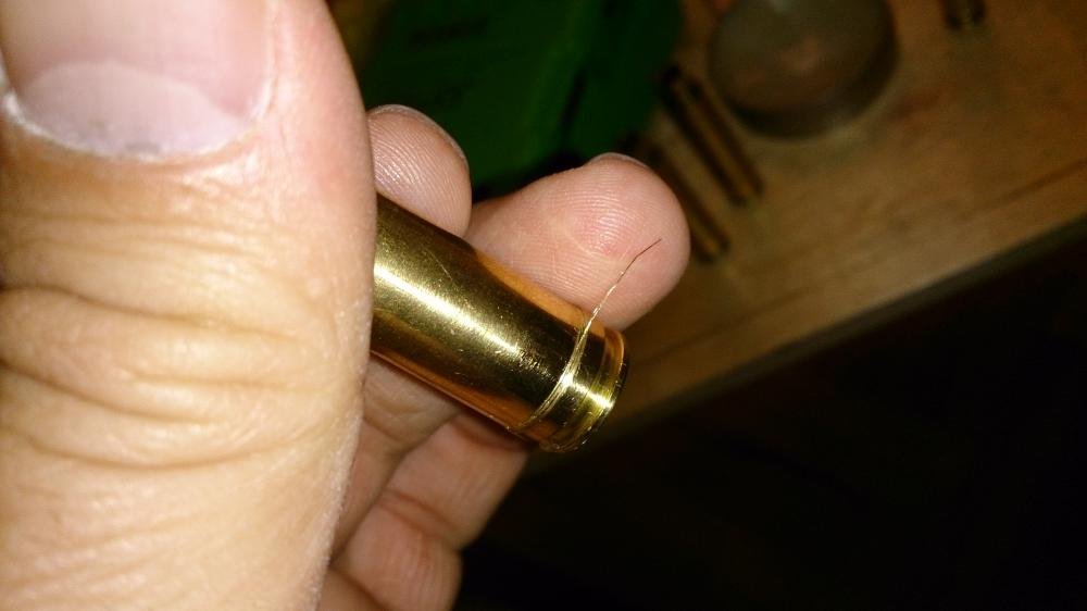

Делаю фул на гильзах Норма, однострел с моего-же ствола 300wm. Матрица новая фул бушинговая Реддинг. Обнаружил,что внизу,у кольца "собирается" немного металла,типа сдирает лишнюю медь . Вроде еле заметно ,но чуть чувствуется при введении гильзы в патронник,надавливаю сильнее и гильза до конца входит,как-бы с еле заметным щелчком. 5-7 раз даже тонюсенькое колечко-стружка меди выскочила. Что это такое? Уже обработал с пол сотни гильз пока увидел,можно-ли этими гильзами стрелять?

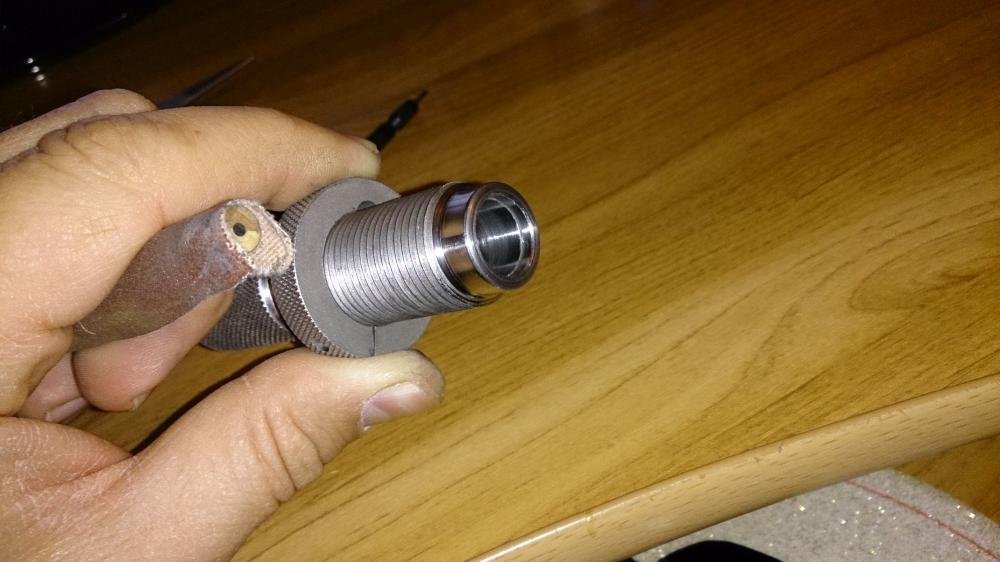

Нужно мелкой наждачкой снять фаску на матрице
Во, точно, попробую именно так сделать.

Нужно мелкой наждачкой снять фаску на матрице,должно помочь.
Игорь спасибо большое! :) тоже присутствовала такая проблема,пока
не прочитал про наждачку.:) вчера полирнул матрицу, проблема ушла.:)
было вот так. снималась латунь. плюс кольцо при этом увеличивалось
на 003-004. затвор закрывался ОЧЕНЬ туго.
полирнул наждачкой,как писал Игорь, обжал гильзу,все заработало.)
но,как писал выше, тест НЕ ОКОНЧАТЕЛЬНЫЙ ! :)

НСК-И Игорь , то-же спасибо за подсказку!!! Чуть шкуркой прошёлся по фаске на матрице,и сразу перестало снимать стружку,
всё гладенько и красиво стало.
