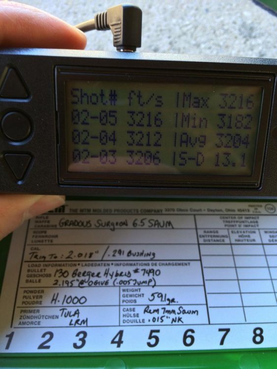

Новость или нет, но 6,5 mm 130 gr. Berger Hybrid уже у людей на руках появился...
официально на сайте информации нет... пока, во всяком случае

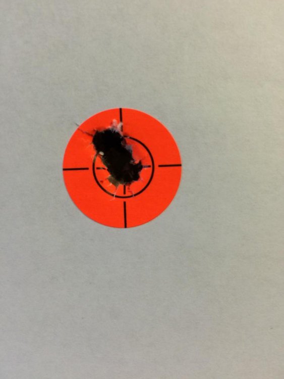

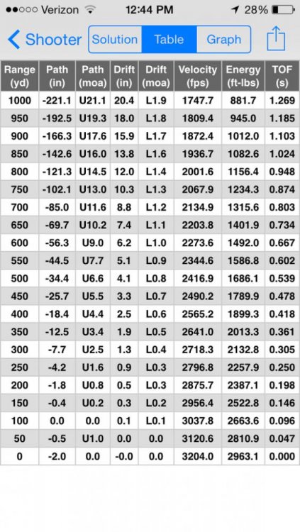

На таких скоростях в 6,5 SAUM'е :) i вот так летает

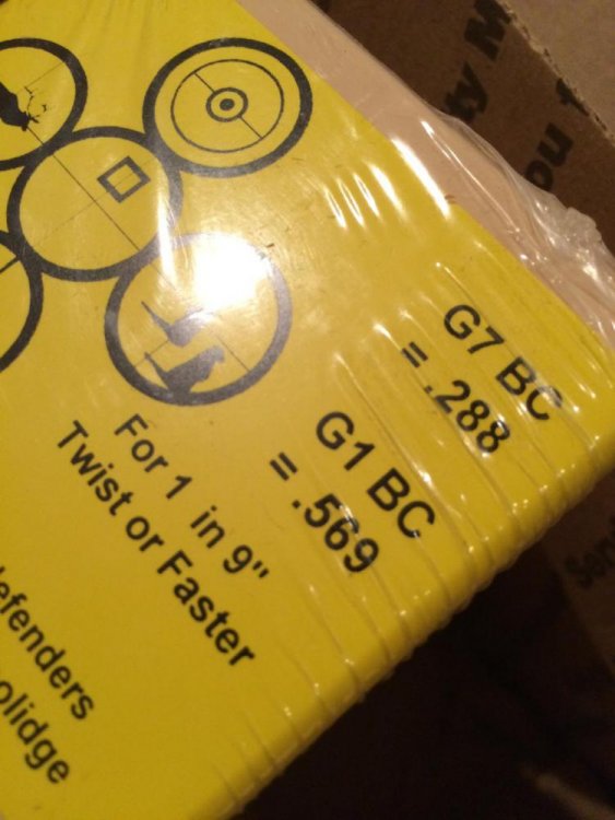

И как я понимаю сразу два гибрида в 130gr появилось
Помимо выше упомянутого AR Hybrid Tactical с G7 BC= .288
ещё и Hybrid Target с G7 BC= .292

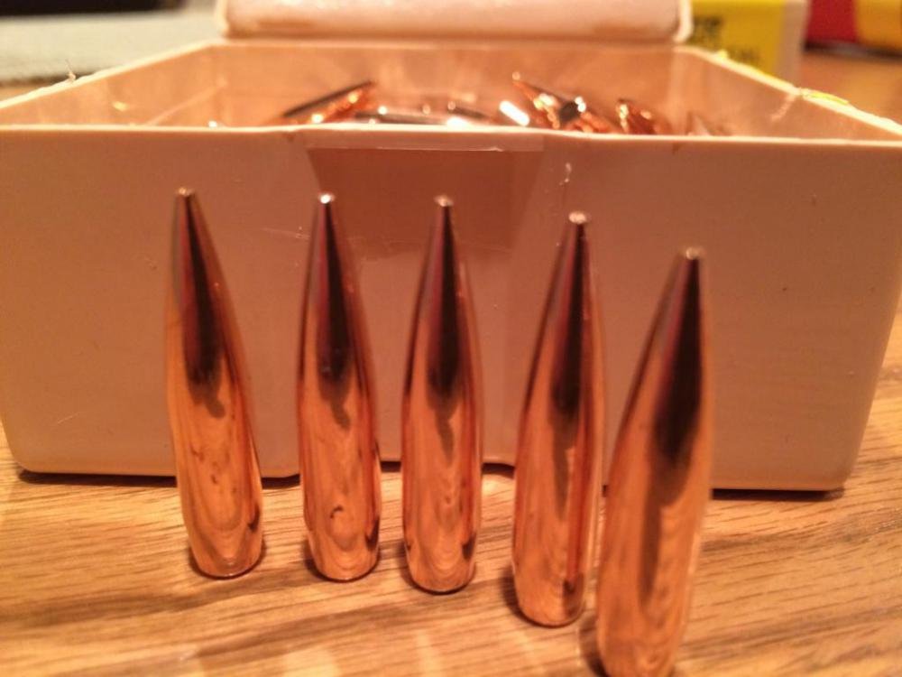

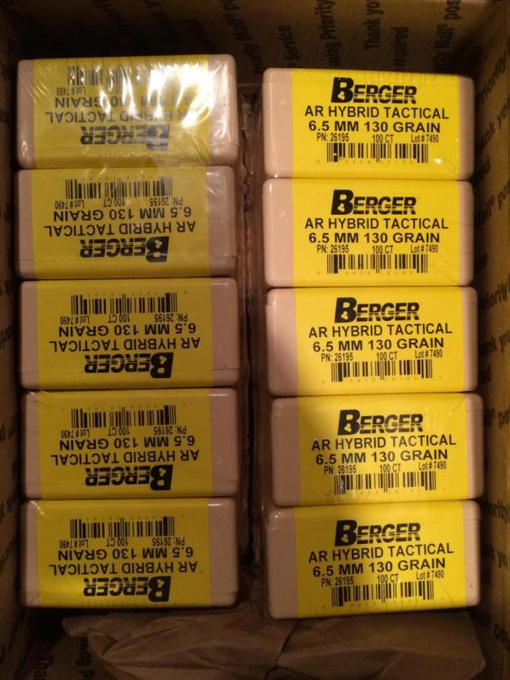

В eurooptic.com они в бекордере...
Сегодня получил инфо от знакомово Бергер дилера в USA - у дилеров ета пуля (tactical) будет : май -июнь...
Буду заказывать. На данный момент делается експортная лицензия (в ЕС..).
п.с.
Про Таргет инфо у него пока нет, но обесчал узнать...
Про Berger Hybrid Target 130 грн : боюсь что в ближайшем будущем эту пулю мы неувидим...
Из ответа Berger account manager - я понял что после тестов етой пули стрелками они получили "неоднозначные" отзывы... Производство приостоновлено.
130 Target Hybrid- таже самая геометрия как на 140 grn Hybrid, тоьлко на 10 grn легче...
На данный момент (инфо вчерашней давности ) на заводском складе лежат ~5000 шт - могут выслать хоть завтра... Но что то терзают сомнения:)
130 grn AR Tactical - по типу ОТМ: короче (магазинная подача, твист 1:9), толще оболочка (нагрев ствола на АR платформах) и.т.д.
Эта пуля появится в свободной продаже в течении 1-2 мес.

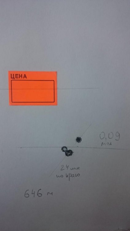

В поднятии темы!
Ездили на охоту на сурка. По началу к сожалению ничего не получалось и решил прострелять по бумаге скорость. Поставил щит на произвольную дистанцию, вышло 646 метров и стрельнул 5 выстрелов. Стрелял спокойно, внимательно но быстро. Сильной цели собрать минимальную кучу не было, главное определить падение пули. Но вот получилось вот так. В мишени 5 выстрелов!
Я понимаю, что это стечение обстоятельств и повторить такое вряд ли получится, но всё же! Я сомневаюсь, что такое возможно с другим калибром! ;)
