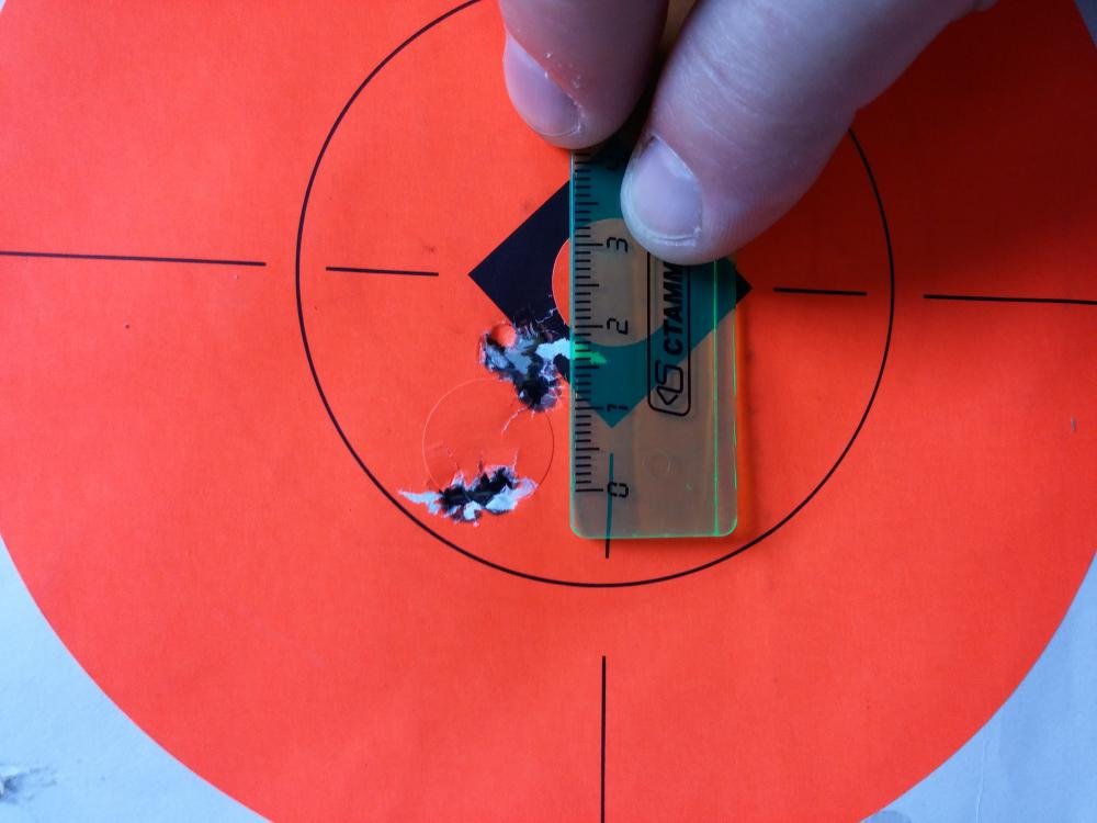

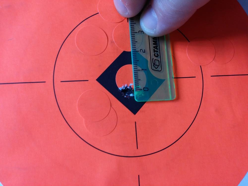

Полка - это 3 группы рядом,
Для понимания процесса,выглядит это примерно так
На фото,после определения полки по посадке пули и полки по навеске ,был произведен контрольный отстрел 3Х3 на разных навесках,мишень показала,что все ОК :)

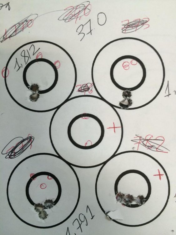

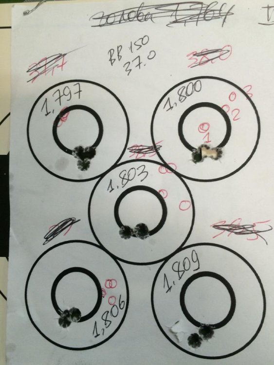

Вчера товарищу делали настройку нового ствола 6.5-47,длина 24, твист 8. Прошли весь путь :) на все дела ушло 11 часов.Обкатали,и прошли всё от закуса до джампа+весь диапазон навесок от 36.5 до 41.0.Выводы сделали,остановились на этой комбинации 150 37.0,130 влд таргет,джамп.
Итоговая серия,2Х3 без остановок,три в одну и сразу три в другую.На второй серии картинка в прицеле изменилась,помутнела из-за миража,мираж сдвинул ее от центра. Для этого тира это нормально,обычное явление.
Настройка глубины посадки (голова матрицы),везде по ТРИ выстрела

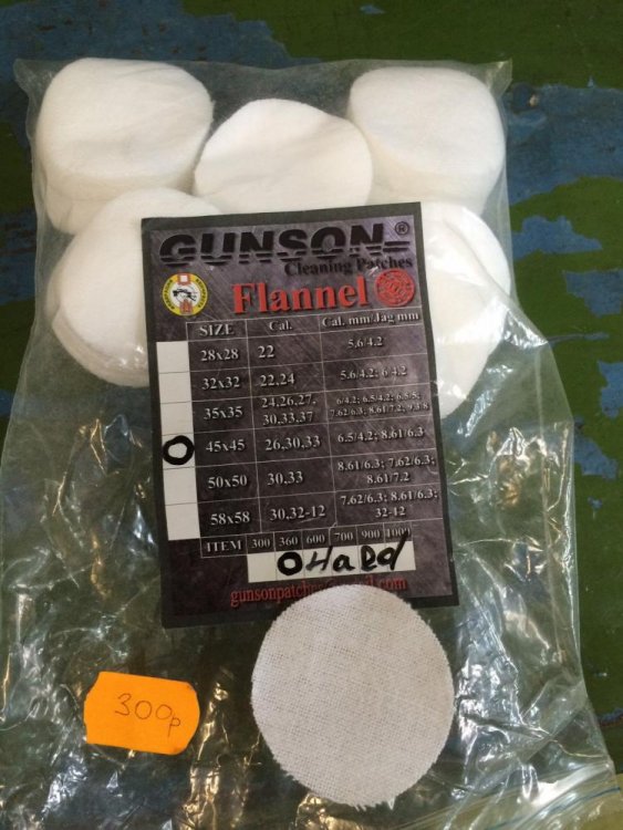

Пользуясь случаем расскажу про патчи Российского производителя. Использовали шомпол девей 22,вишер 22,патчи с одной стороны лохматые(условно) с другой обычные(условно),идеально впитывают чистящие растворы,хорошо сидят на вишере.Достойная замена синклеровским.ИМХО

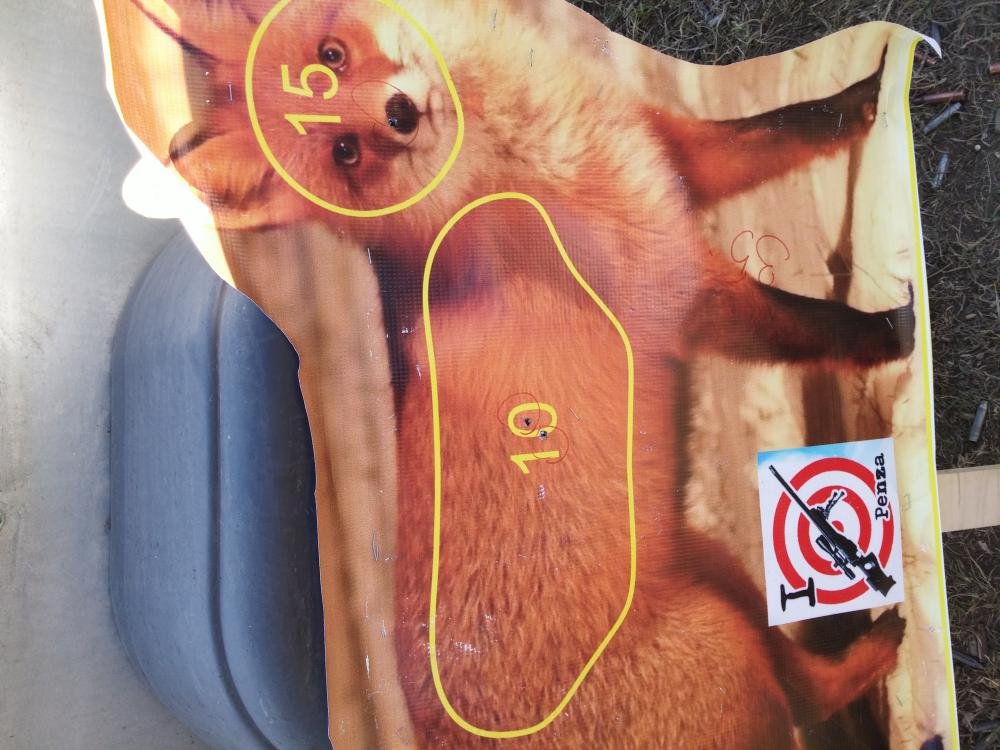

17.10 случилась непонятная для меня ситуация. Помогите разобраться. 400 м. Первое упражнение: по лисе с упора поле тело туда куда и целил. Второе упражнение 500*500 7 выстрелов. Поражение цели с но со смещением влево на10 см (ветер не менялся).20151017_142407.jpg
Флаг 1 шт, только на огневом рубеже. Пензенское стрельбище УФСИН. На первых 100 м ветер совпадал с флагом. 200-300 и то слева то справа. Последние 100 и ветра там не было- за бруствером почти 7 метровым линия стрельбы. Ветер с 12-30 на 1-30 менялся. Скорость 2-3 м/с. Поправки делал 1 кликом и немного сеткой. У меня скорость пуль очень низкая790 м/с. Скенар 139.
Пристреливался за день до 400 метровых мишеней. Мишени на сайте перевернутые получились. Линейка по горизонтали должна быль. И вторая мишень тоже. За один день до этого стрелял на 100 м на улице первые 3 шт прилетели в одно место. Через 10-15 секунд делаю контрольный 4-ый - он летит левое на 1,6 см и немного выше. Ничего себе думаю.... Делаю пятый- может вложился не так, дернулся, или еще что (все в голову полезло). Нет - рядом с четвертым легла и пятая.... Не вкладка значит. Переставил на 150 м мишень. Ввел вправо 2 клика и выше как на 150 м по балкалькулятору. Бам...Бам...- и первый и второй (на второй мишени) летят как планировал. Может ствол от нагрева так ведет себя?
Это ветер.Чтобы это понять, нужно поставить флаги 4 шт на 100м и посмотреть.Будет очень наглядно и понятно,флаги покажут всю картинку по ветру.Ветер сносит любую пулю на любой дистанции.ИМХО Чем дальше дистанция,тем сложнее смотреть за ветром.ИМХО
