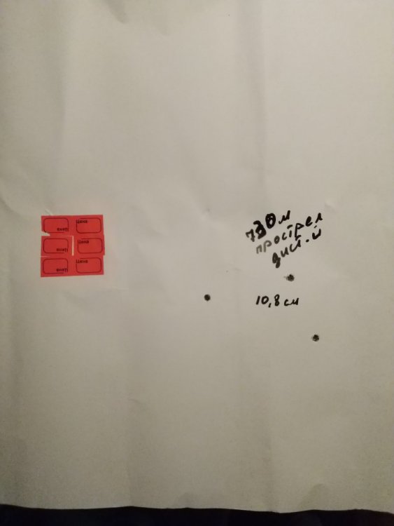

остяк Опубликовано: 2 мая 2020 Поделиться Опубликовано: 2 мая 2020 (изменено) Промерял сегодня скорость на елд-м 130. Порох 10/18, 37.0 От закусывания .004 Скорость получилась 880 м.с. Кучность на 300 около 0.3. На 500 не получилось определить т.к. корректировался на ветер, вертикаль не более 0.4 моа На 730 - 0.5 моа. На сотню только обнулился, на кучу не стрелял, но отрывов по минуте не было) Изменено 2 мая 2020 пользователем остяк Ссылка на комментарий

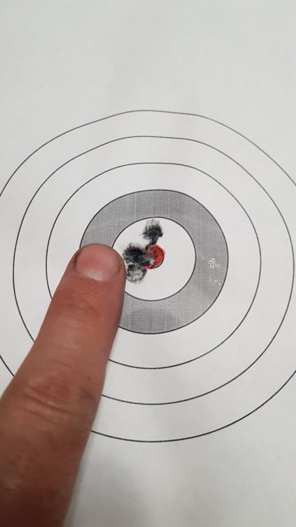

lex395 Опубликовано: 3 мая 2020 Поделиться Опубликовано: 3 мая 2020 (изменено) Тоже сбегал на днях по настраивать, орсис 120, сунар 10/18, сценар 123,навеска 40гран, +19, ветер 10мс боковой, дистанция 100 метров , передоза нет,отрыв загрязнитель, меньшие навески вообще не дают групп, это самая лучшая, скорость не мерял, но думаю 900, а то и выше, думаю нужно сменить пульку на по тяжелее и спуск на джевел тогда по лучше станет Изменено 3 мая 2020 пользователем lex395 Ссылка на комментарий

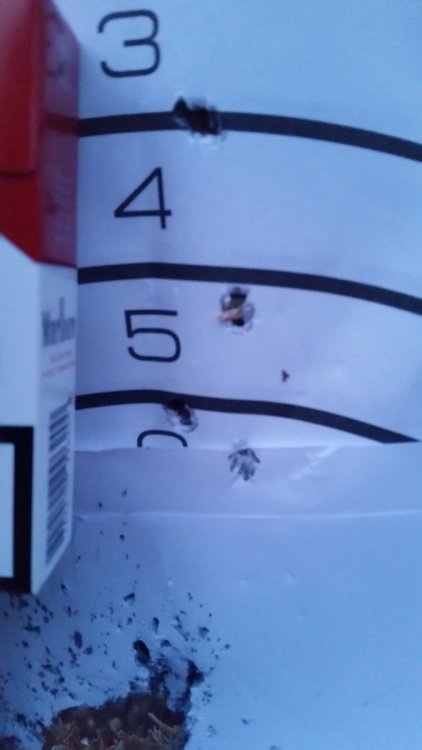

Pavel-K Опубликовано: 4 мая 2020 Поделиться Опубликовано: 4 мая 2020 Рецепт для любителей тишины. Берём Сценар 139-ый, 0.5 ГРАММА!!!!! Сокола, скорость около 300 мыс. Картинка не идеал, но с SL7 слышим только звук ударника. Падение на сотку 7 МИЛ. (Целился в цифру 5). Ссылка на комментарий
остяк Опубликовано: 5 мая 2020 Поделиться Опубликовано: 5 мая 2020 Браконьерский рецепт))) Ссылка на комментарий
Pavel-K Опубликовано: 5 мая 2020 Поделиться Опубликовано: 5 мая 2020 Ну браконьерить с таким калибром вряд ли кто будет. В случае подранка стрелка вычислить не составит большой трудности 🙂 Для этого лучше использовать что то из 7.62 🙂 Пуля БПЗ 13гр. Сокол. Х39 - 0.45 .308-ой - 0.6 Х54 - 0.65 Скорость у всех 315. Ссылка на комментарий

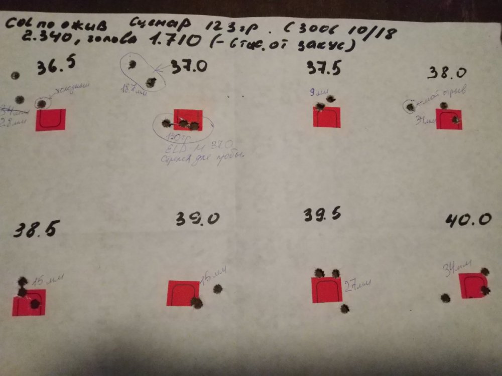

остяк Опубликовано: 30 мая 2020 Поделиться Опубликовано: 30 мая 2020 (изменено) Начал настраивать 123 сценар на сунаре 10/18, прошёлся по навесками с 36.5 до 40 с шагом 0.5 гр. Пуля -0.006 от закусывания. Сформировалась полка от 37 до 39 грейн, на 39.5-40гр. группа развалилась, проточка не изменилась (+23°С). Лучшая группа 9 мм, средняя кучность в рамках полки 0.5 моа. Изменено 30 мая 2020 пользователем остяк Ссылка на комментарий
