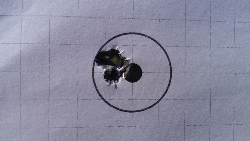

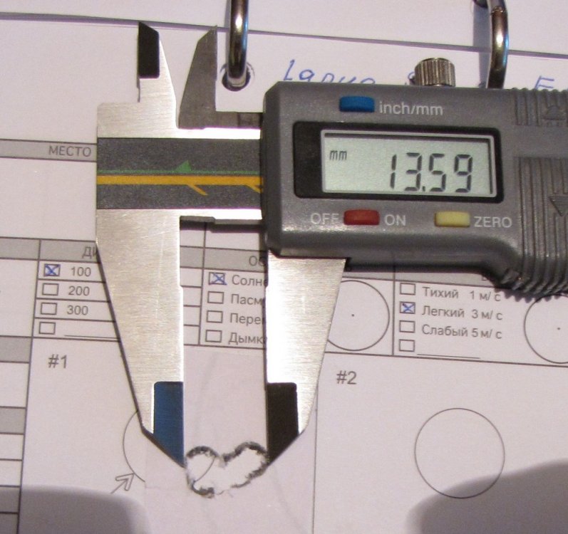

НСК-И Опубликовано: 15 июня 2013 Поделиться Опубликовано: 15 июня 2013 (изменено) Насчет габарита НОЛЬ это очень интересный вопрос , лично я думаю что такового не существует (ну имхо конечно просто никто не доказал еще что он существует). Если мы имеем сверхмалую группу то по моему опыту это стечение обстоятельств кое нужно отбросить поскольку как правило сверхмалые группы это случайный набор чисел . По моему опыту,сверхмалые группы это результат хорошей работы оружейника и настройщика. Посмотри на мишень,ты видишь на ней СТЕЧЕНИЕ ОБСТОЯТЕЛЬСТВ:):):)???и случайный набор цифр? [ATTACH=CONFIG]1871[/ATTACH] [ATTACH=CONFIG]1872[/ATTACH] Изменено 15 июня 2013 пользователем НСК-И Ссылка на комментарий
Дервиш Опубликовано: 15 июня 2013 Поделиться Опубликовано: 15 июня 2013 Для того, чтобы это понять, необходимо стрелять. На 100м при небольшом отличии настроек патрона можно собирать группы в пределах 0,1МОА. Определить какая из них лучше не представляется возможным из-за малой дистанции. Но стоит с этими двумя настойками перейти на 200м при ветре в несколько м/с, зразу же будет видна разница в сносе ветром. Эта ситуация наблюдалась неоднократно в различных калибрах и у разных стрелков. Это придумано не у нас на стрельбище, а довольно таки подробно описано у Бойера, Рэтигана. То, что они описывают в своих книгах по настройке кучного патрона, работает очень четко. С ув. Насчет первого постулата это бесспорно .:) Насчет последующего текста то может я не так понял но в нем я не услышал ответа на свой вопрос. А именно ЧЕМ конкретно будет отличаться стабилизированные пули в группе на 100 200 300 итд метров ? Вы здесь утверждаете что на 200м будет видна разница в сносе пули ветром . Разница от ЧЕГО? Если не брать советы гуру (которые наверное хороши еслиб они еще у всех работали) а идти по пути четкого ясного обьяснения эффекта БОЛЬШЕГО или МЕНЬШЕГО сопротивления ветросносу то мы просто и совершенно очевидно подходим к проблеме которая имеет две степени решения когда мы хотим это ветроснос уменьшить. Первое мы должны предельно стабилизировать снаряд (с учетом того конечно что к железу вопросов нет то есть мы именно занимаемся не доводкой винтовки а подбором кучностного боеприпаса) . Так вот первая степень это максимально стабилизированный снаряд и это осущетсвляется тестовым подбором как навесок так и джампа и имея его на 100м уверяю он так же точно будет стабилизирован на остальные дистанции разумеется до того момента когда его прецессия вкупе с нутацией не станет неприемлимой из за потери линейной и угловой скорости. Вторая степень это ДРУГАЯ скорость опять же СТАБИЛИЗИРОВАННОГО снаряда и тогда естетсвеннго по законам физики мы получим МЕНЬШИЙ ветроснос. Это оптимальный вариант варианты ИНЫЕ с меньшей чем нужно кучностью =стабилизацией мы просто отбрасываем . Так в чем вопрос то ? Если мы оптимально стабилизируем пулю \пули в группе они неизбежно соберут кучную группу на 100м и на 200 и на 300 у них будет заданный ветроснос . Чтобы его улучшить нужен прирост скорости + стабилизация и больше ничего. Если же имеется ввиду что по каким то неизвестным величинам кучностные навески отработавшие на 100м оптимально могут быть еще улучшены на 200-300 то хотелось бы знать эти самые неизветсные величины . В смысле что двигать то чтобы улучшить? Есть две вещи стабилизация + скорость все остальное это бубны с бубенчиками извините конечно :). Ссылка на комментарий
