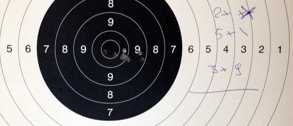

Про сгорание ствола не спорю, наверное время покажет. По поводу кучности тут мишень 10 выстрелов на 300м с прошлого LongShot в Польше.
Мое чтение ветра в не самой простой обстановке без каких либо индикаторов сильно желает лучшего, но как пример наверное не из самых худших.
Я конечно говорю не из-за конкретной мишени, но я считаю мишени соревнований наиболее честными в плане оченки железо + человек.
Удачные и красивые мишени в неспешной и комфортной тренировочной обстановке наверное уже многим приелись.
P.S. Да, и в догонку. Это сразу с корабля на бал с полностью холодного ствола.

По кучности тоже спорить не могу. Если у Вас 130 VLD летит хуже на VV150 чем на Варгете, тогда конечно.
Просто непонятно чем обосновано применение такого быстрого пороха для относительно тяжёлой пули в данном патроне. Если нет выбора - тогда другое дело.

Вот в том то и дело, что я считаю его быстоту сильно завышеной. Не люблю ссылаться на квику, но в общих чертах полное сгорание произходит в 10см от конца ствола. Скорости тоже в пределах 5мс совпадают. Заполняемось гильзы 97-98 процентов. И по температуре что -5 что +20, ей Богу пофиг. Передоза нет, гильзы 6-7 цыкл, гнеза как у новых. Не слишком научно конечно это звучит, но это чисто мой опыт. Настрел ствола около 700, бороскоп явных ухудшений не показывает. В самом начале пробовал 540, 550 вихту. Там точно признаки крокодиловой кожи в начале ствола были уже после сотни.
