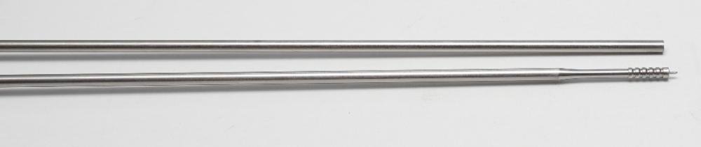

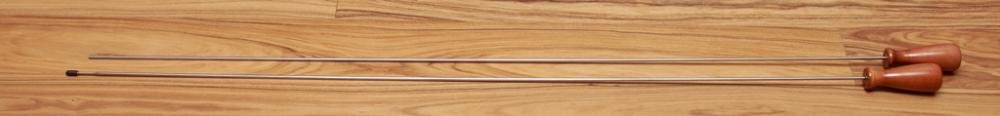

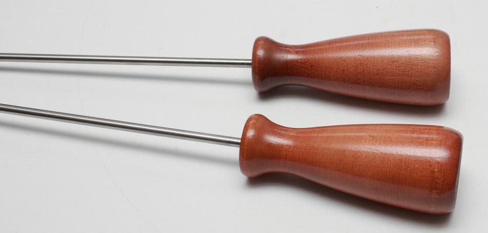

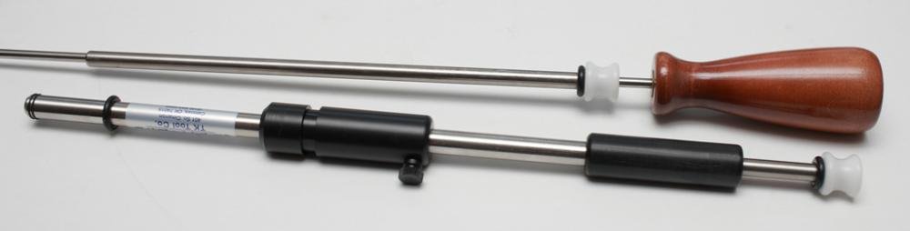

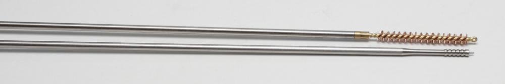

Кастом шомпол :) Да,именно так :)
Производство КЕЛБЛИ(США),куплены очень давно,крайний раз(май 2014) вроде не видел у них этих шомполов.
Прямые,как иголка :)полированная сталь(нержавейка),длина 44,ручка деревянная,крутится.Вишер ,как одно целое (не откручивается).Заточены под 6мм,но идеально подходят и на 6.5,нужно только подобрать патч по размеру.Если использовать с кастом направляющей :) получается супер пупер система,шомпол просто летает,не оставляет за собой никакого мусора(от покрытия,как девей например),работать одно удовольствие:).Кучнее винтовка стрелять не будет :)но чистится реально в кайф :):):)
