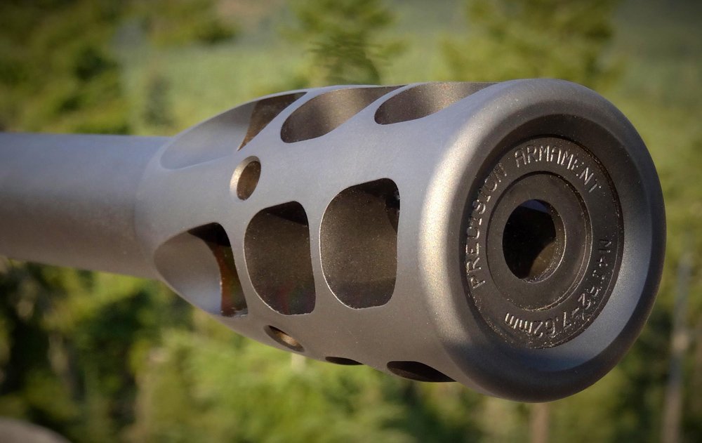

С помощью смывки(очистителя) из балончика,вшик и дульник сияет.
[ATTACH=CONFIG]13375[/ATTACH]
Игорь с помощью этой смывки смывается весь нагар с ДТК или еще надо в ход пускать ерши и т.п
С ув.
Прикуплю тоже)))
Вообще использую любую ,какая есть под рукой.Любая жидкость для очистки карбюратора,она в балоне под давлением,очистит любое загрязнение на дульнике.
Эти химикаты не разъедают металл? Не надо потом смазывать? У меня дтк из титана а болты затяжки из стали.
Я прошу прощения, но пробовал на своём дульнике и очиститель карбюратора и тормозов разных производителей. Вообще ничего не счищает. Чищу очистителем карбона, тем же что и ствол. Может у меня дульник не той системы?:confused:
Странно :)
Мой метод читки дульника.
После стрельбы чистка ствола по полной программе,и перед тем ,как пройти финальные патчи кройлом беру смывку и просто смываю под давлением всю грязь которая там образовалась от стрельбы и чистки.Протираю тряпкой.Вот и вся моя чистка.:)И на большее мои дульники рассчитывать не могут :)

Мы вообще о чем говорим :) все элементарно,грязная железяка на конце ствола,смываем с нее грязь под напором из балончика и все дела :)О чем речь вообще :):):)_???

Ага. Дьявол как всегда в деталях. Я то дульник ПЕРЕД чисткой снимаю. А у Вас дульник чистиЦЦа так же бутчем. А я говорил если
"на сухую" очистителем карбюратора, то нагар он не берёт. От слова совсем.
Это метод ,живее всех живых,максимально эффективный
Это в нормальных стволах.
В моём бюджетном Саваже медь остаётся в тех бороздах, которые оставил резец (несмотря на полировку и обкатку).
Поэтому к Вашему методу добавляю чистку пастой Iosso чаще, чем хотелось бы. :D
