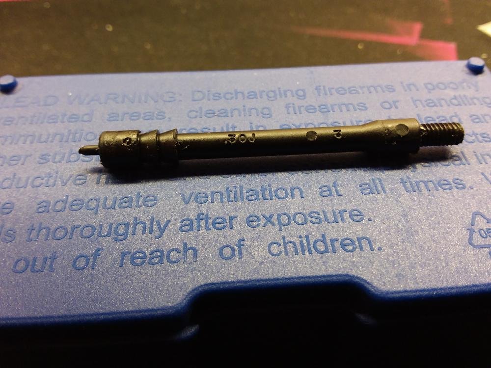

Патчи A2S
чищу по схеме и с химией с первой страницы, так что не на сухую.
Российские? У меня войлочные этой фирмы.
Были у меня фокусы с МЕ, купил их впрок а эта партия толстовата была.
Пришлось подкупить копеешный вишер .270

Патчи A2S
А вишер чей, тоже их производства?

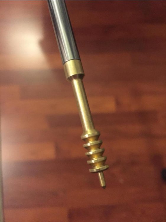

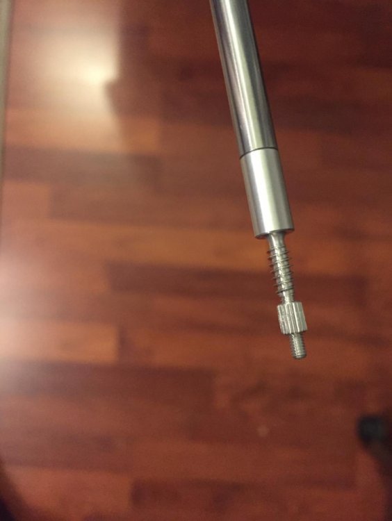

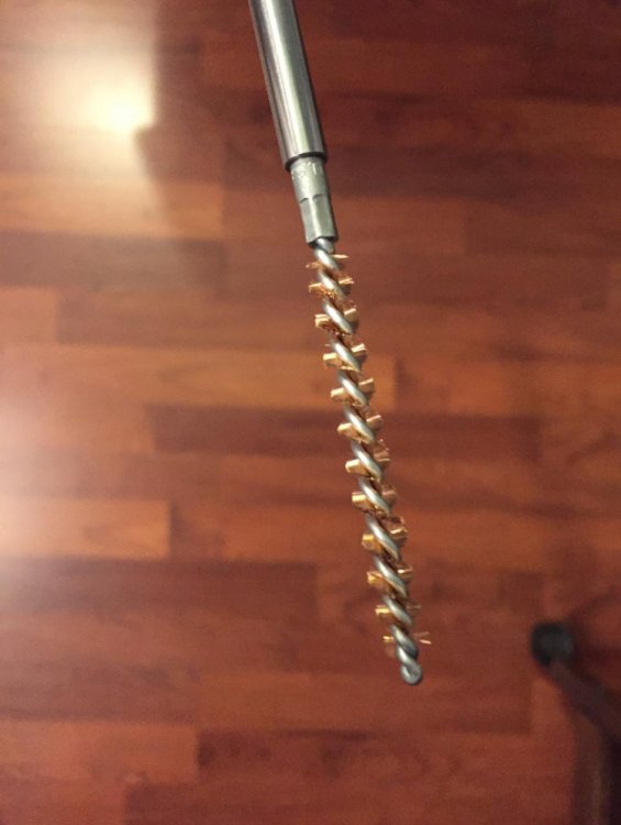

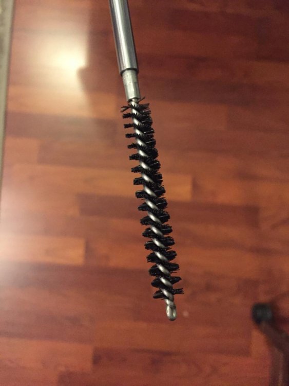

Это отличная схема, так и продолжайте, за эту тему Игорю НСК-И отдельный респект! Я правда перешел на "без ароматную" химию BoreTech и все заменил на не реагирующие к агрессивной химии материалы! Жду только вишеры алюминий, все никак не доедут и масло осталось найти без запаха, говорят Microil от KanoLab такой и будет полный феншуй:) Шомпола ProShot полированные, мне нравятся, у Dewey тоже есть серия Cooper Eliminator, раньше такие были, но товарищ выпросил:)
