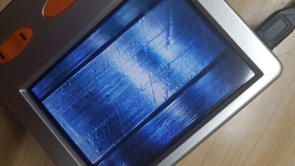

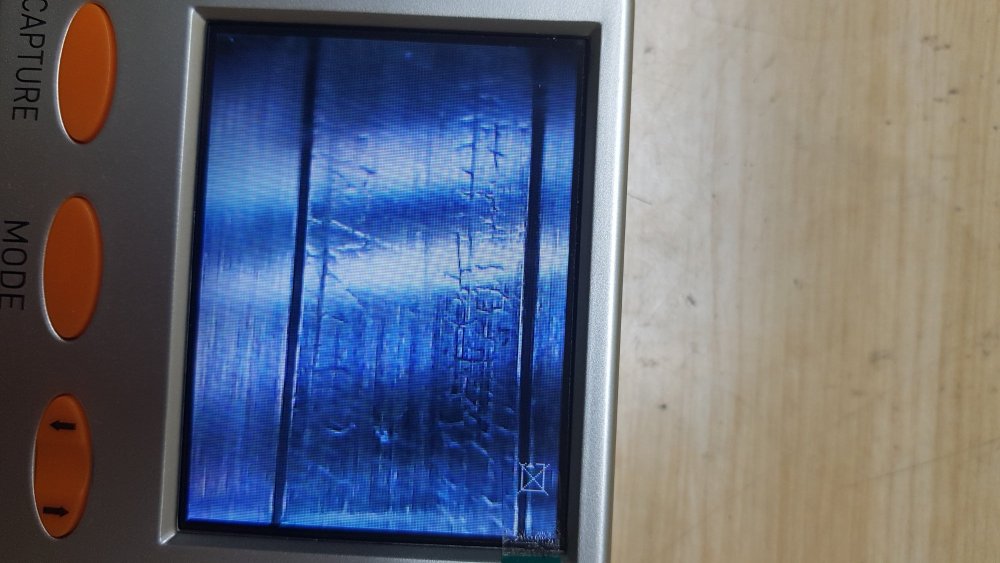

Господа, добрый день. Подскажите пожалуйста, ствол относительно новый, сделал сегодня 30 выстрелов, убрал нагар, медь, посмотрел в бороскоп и немного офигел. Успокойте меня, что это карбон или плохая обкатка, а то я в замешательстве. 20220707_164241.thumb.jpg.262ff247f5282edba579d078c14db33a.jpgПастой JB синей попробовал убрать, стало чуть лучше, может красной полирнуть?..
13 минут назад, night_SHIFT сказал:
Похоже на перегрев
Странно, только делаю формовку гильзы, порох минус 3 грана от мануального минимума, скорость должна быть не больше 650м/с, правда температура сегодня была 30+..

Может быть не притерт ствол нормально, по центру то вроде гладко?

6.5 кридмор, решил обдувать гильзы на 140 вихте, насыпка 28грн, может что с порохом напутал...
Ничего Вы не напутали. Вас слегка продавец обманул,выстрелов на 300+-

Если смотреть бороскопом без угловой несадки - то самый убитый ствол будет идеальным.

У меня Тикка,тоже creedmoor 253 настрел и намёка на кожу крокодила ещё нет. Скорее всего чуть погрели ствол,но уверяю Вас ничего страшного там нет,рано или поздно этого не избежать это нормальное состояние ствола. Так что стреляйте и не парьтесь. Продавцу предъявить нечего так как смотрели сами при покупке но не заметили.
Вообще ничего страшного нет в стволе всё отлично,стреляйте и не парьтесь...

Полирнуть вариант или не лечится?
Это уже не излечить. Не надо ничего позировать,ствол чистый,нет нагара,меди и карбона,просто стреляйте и всё... ствол это расходник и он на много дешевле чем пули и порох которые его будут жечь😁

Это только в начале ствола, в пульном входе, может и я сегодня перегрел, хотя серии по 5 выстрелов делал.

не лечится
не лечится.
будет со временем выкрашиваться.
Не парьтесь... Триста выстрелов больше, триста меньше... Все равно к этому все приходят. ТЕм более, что Вы релоадить собрались и будете со скоростями экспериментировать. Еще надоест стрелять пару тысяч. А потом и перестволить можно будет на что-то получше.
Роланд,всё хорошо у вас со стволом. Точных выстрелов🎯
Считайте что настрел сейчас 350

Да вобщем в этом и хотел разобраться, думал может это карбон так наслоился, у меня на TRG 42 3000 выстрелов такая же картина только хуже, еще и с кратерами и пока 0.3 держит))

Только что, Roland сказал:
0.3 держит))
Будет держать долго, до самой кончины ствола. Потом резко станет плохо. Это наиболее вероятный сценарий.
