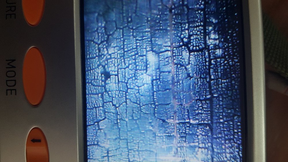

Господа, вопрос к знатокам. Есть мнение, что на "убитом" стволе не рекомендуют снимать медь, т.к она зашлифовыет большой разгар и, при снятии омеднения, уходит ноль очень сильно и необходимо сделать серию выстрелов, чтобы он вернулся на место. Насколько верно это мнение и насколько критично для стрельбы заполнение медью трещин ствола? Выглядит это красиво))

1 hour ago, НСК-И said:
Скорее всего это уже оттенок. Сейчас нужно обязательно поработать с пастой , она удалит все оставшиеся загрязнения .
Понял. Вроде как "отложения" крайне поверхностные, чувствуется, что их там какие-нибудь микрометры.
Пастой тоже работаю, вроде понемногу всё удаляется.
Такой вопрос: я из этого ствола собираюсь настрелять тысяч десять. Нет ли риска сгладить нарезы от чрезмерной работой пастой?
Link to comment
Паста Иоссо повредить ствол не может !!! При работе с пастой нужно держать шомпол за стержень , так гораздо эффективнее .
Стволы умирают от перегрева , от настрела  и отсутствия правильной и своевременной чистки .
Пасту использовать при настреле от 15 до 100 выстрелов .
  • Like 1
Link to comment
От себя добавлю про пасту: лучше чистить при настреле до 50 выстрелов, чем больше промежуток между чисткой пастой, тем труднее карбон вычищать.
  • Like 1
Link to comment

29.08.2022 в 04:02, анотеро сказал:
Скажите, желтоватый оттенок на фото это и есть медь? Я на пятой заливке. Ветошь со свитом выходит без синевы, но жёлтый оттенок в нарезах остаётся.
Спасибо.
Скажите пожалуйста, каким бороскопом делали снимки?
