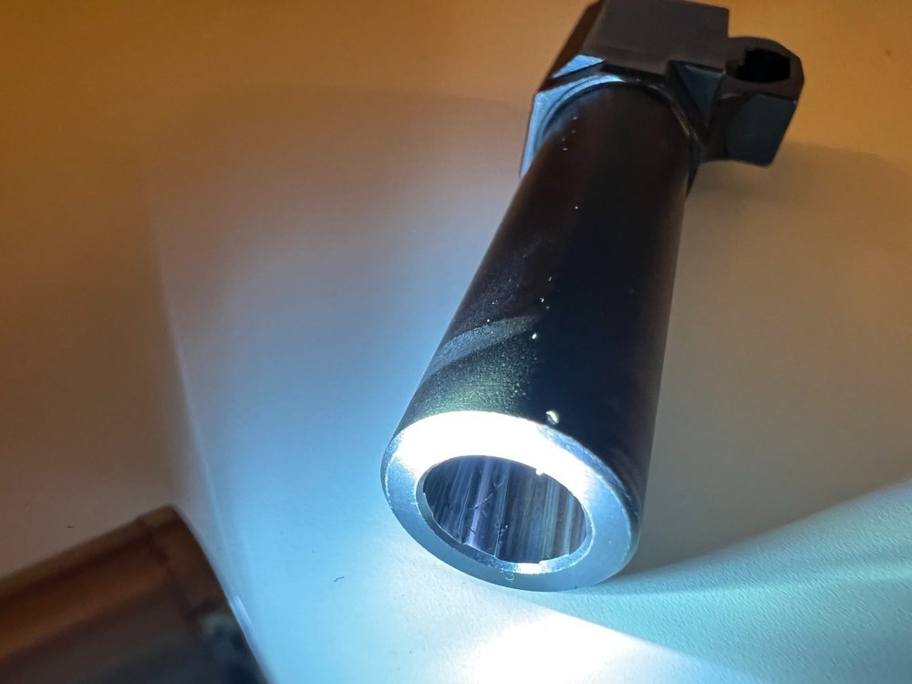

А вот ствол пистолета CZ Rami. Пистолет б/у, я из него ещё не стрелял. Что означают бурые полосы вдоль нарезов и полей?

Все нормально с пистолетом, легкое омеднение не влияющеее ни на что. Чистить как обычно и не обращать внимания.

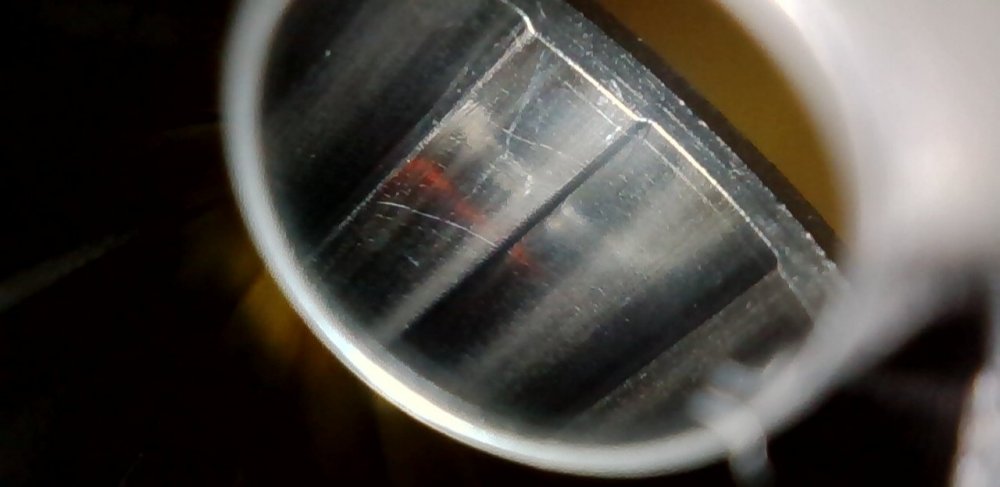

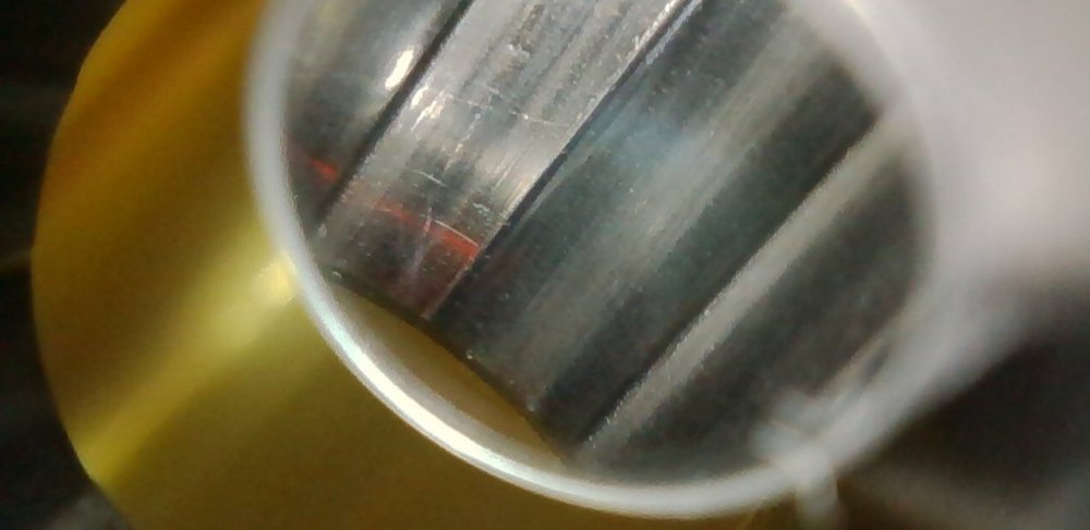

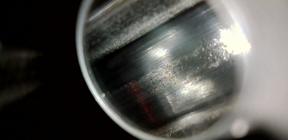

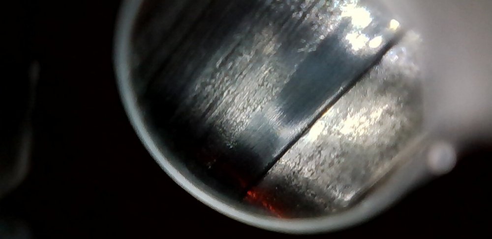

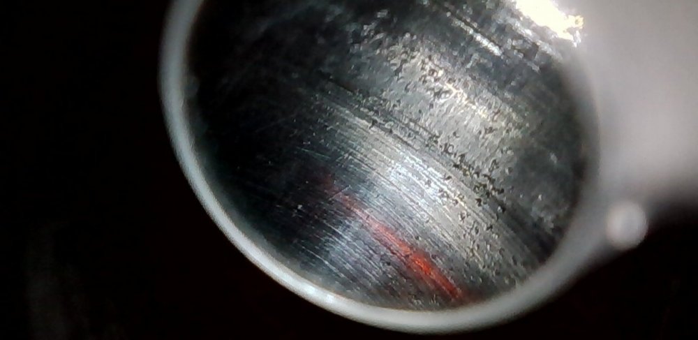

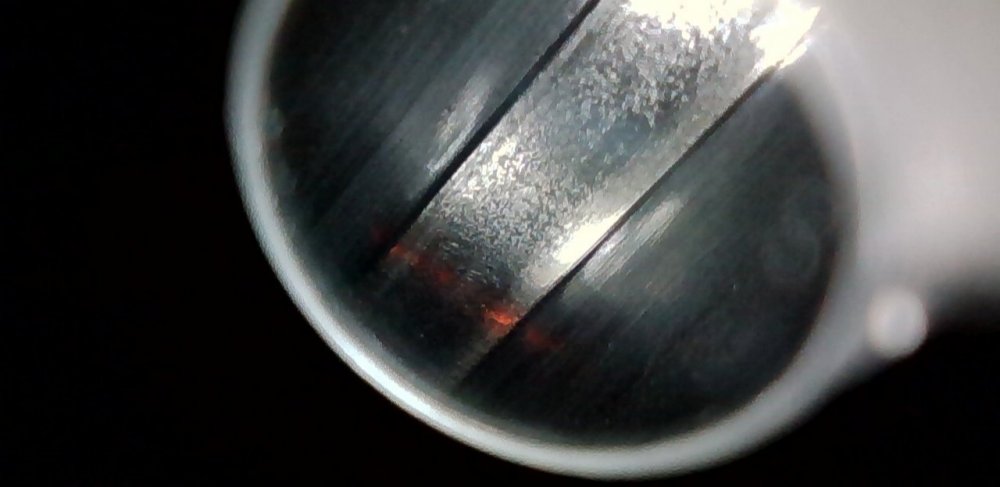

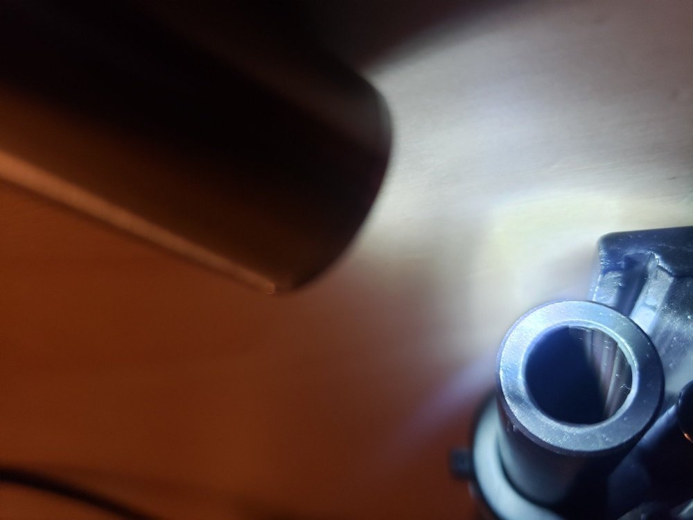

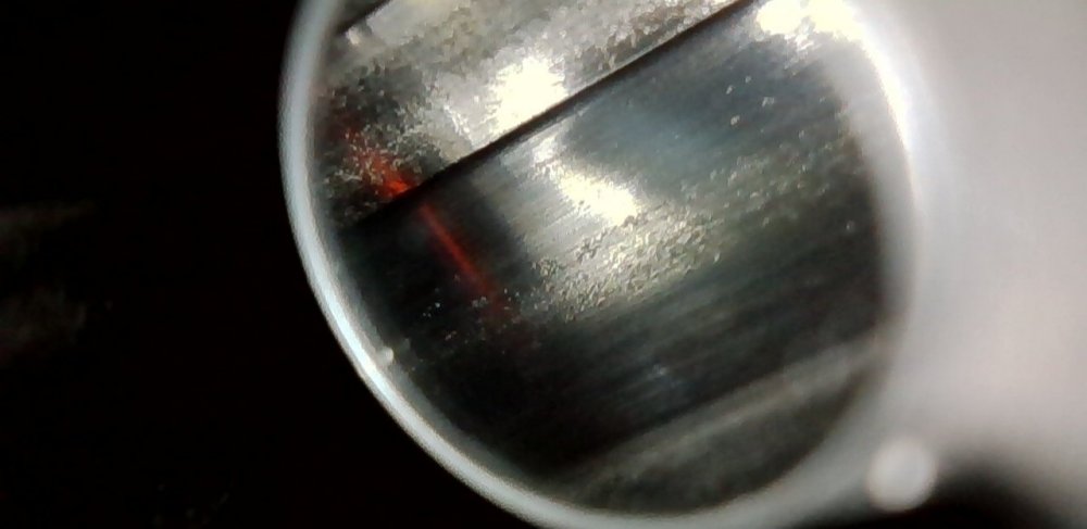

Убрал я медь из чезедовского ствола, убрал углеродное кольцо, отдраил весь ствол. Остались вот такие полоски. Что это может быть? Обычное явление для ствола с настрелом в несколько тысяч или свидетельство не до конца вычищенного ствола?
Вся чистка осуществлялась в соответствии с методом Игоря на первой странице.
16 часов назад, анотеро сказал:
Скорее всего это углеродные отложения,ёрш с пастой и активно поработать,контроль бороскопом.При работе с пастой шомпол держим за стержень,он не должен крутиться.
Игорь, я правильно понимаю, что даже при настреле в несколько тысяч, неновый ствол после основательной чистки не должен содержать ВООБЩЕ никаких отложений, и я должен видеть только голый металл? Будучи чайником я подобные полосы принимал за признаки необратимых процессов в металле из-за немалого настрела. Но могу ещё потереть.

6 минут назад, анотеро сказал:
Я считаю именно так.В стволе не должно быть вообще никаких загрязнений,голый металл.У меня всегда в стволах голый металл и никаких загрязнений при любом настреле.
Загрязнения в виде отложений меди и углерода образуются от несвоевременной чистки,количество выстрелов вообще не важно,загрязнения появляются после первого выстрела и даже после одного выстрела нужно чистить ствол.

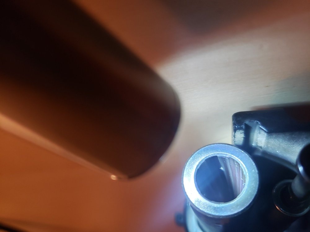

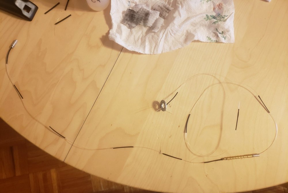

И такой вопрос, может немного не по теме. Хочу взять за правило чистить ствол "Вепря" через казённик. Понятно, что жёстким шомполом не получится. Читал рекомендации по использованию лески. Теперь пытаюсь понять, как именно леску закрепить на вишере. Просверлить отверстие в резбовой части и через него пропустить леску? И как тогда закрепить леску на ёршике, если я хочу чистить пастой туда-сюда, а не выгонять ёрш через дульный срез?

Сварганил вчера вот такое незамысловатое приспособление. Специально для вепря купил вишер плана parker hale вместо игольчатого.
Патчи тянет отлично.
Попробовал проделать то же самое с ершом, но понял, что нормально просверлить второе отверстие не получится. Продел леску для обоих направлений через одно и то же отверстие. Минус в том, что никак не заставить ёрш идти без вращения при работе с пастой.

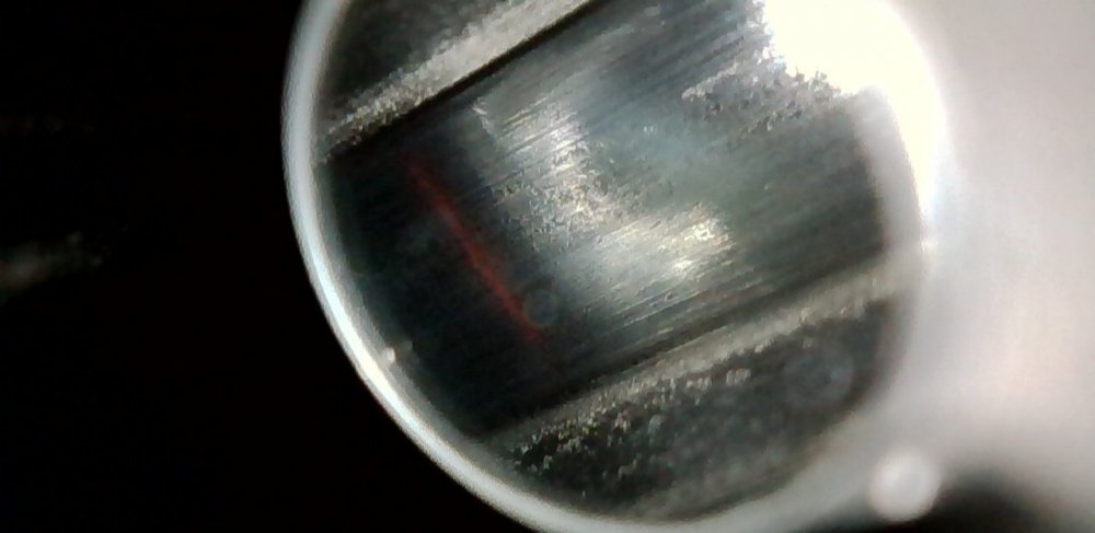

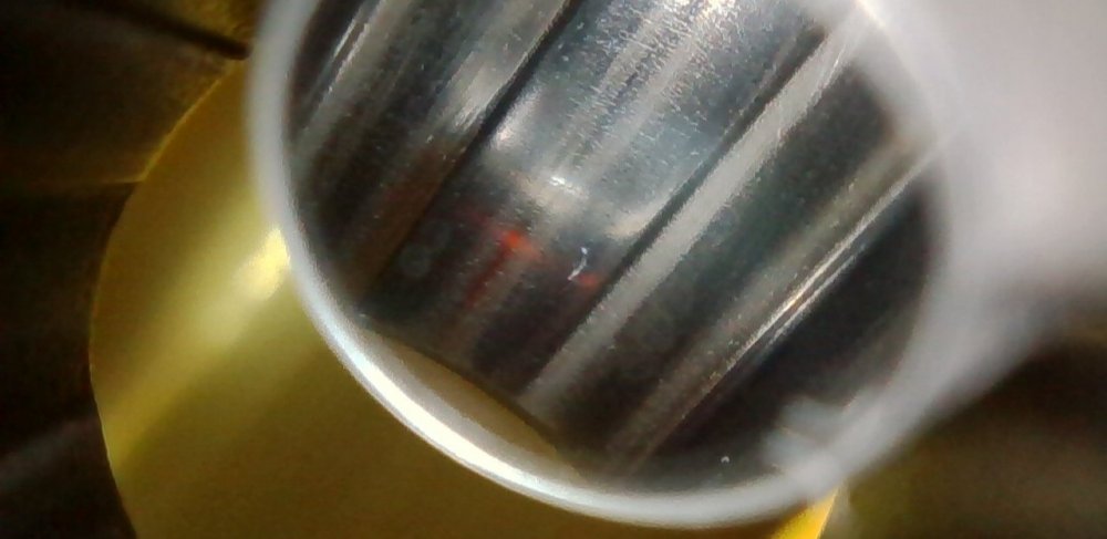

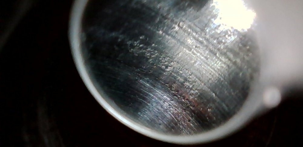

Чищу ствол от чезеда. Делал заливку несколько раз. Патчи выходят без синевы. Но в стволе остаются бурые полосы. Пытаюсь понять -- продолжать заливать, или по-забойному драить пастой?
В стволе три вида загрязнений.
Нагар, медь, углеродные отложения .
каждый вид загрязнений удалятся специальной химией.
Углеродные отложения удаляются только пастой !
Чистка , без пасты,малоэффективна .
Я пастой уже несколько раз чистил этот ствол, но бурые полосы остаются. Немного боюсь стереть ствол в хлам. Эти чезеды больше не выпускают и найти новый ствол нереально. Или всё же мой страх необоснован и надо тереть дальше?
