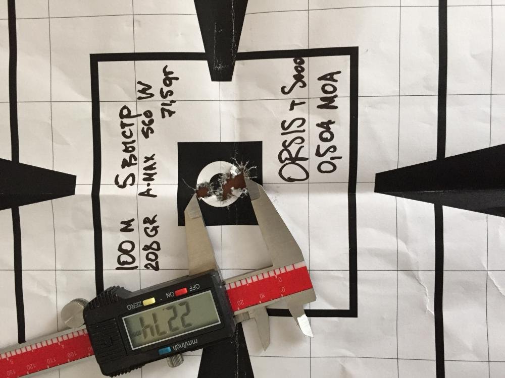

Epsorokin Опубликовано: 21 июня 2015 Поделиться Опубликовано: 21 июня 2015 Ждем результаты отстрела.На адаптерах результат должен быть веселее.:) Это прошу учесть, что я не стрелок вообще. И только на форуме у вас заразился :) Ссылка на комментарий
НСК-И Опубликовано: 21 июня 2015 Автор Поделиться Опубликовано: 21 июня 2015 Вертикаль,надо искать причину вертикального разброса.По одной мишени трудно делать выводы. Имхо Ссылка на комментарий

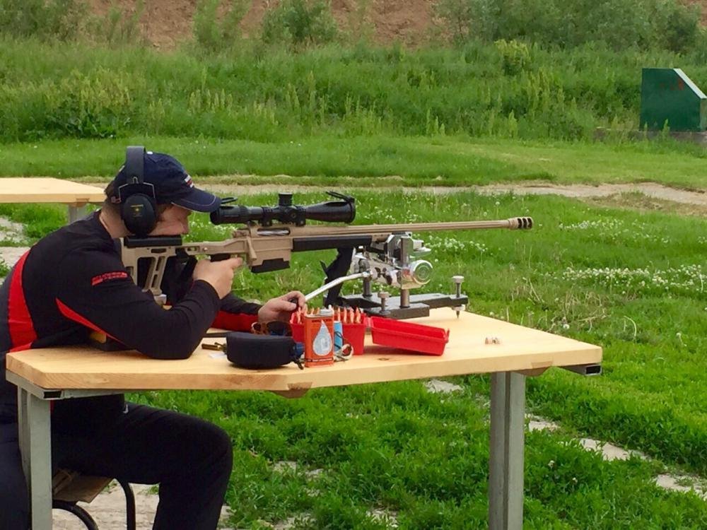

Epsorokin Опубликовано: 21 июня 2015 Поделиться Опубликовано: 21 июня 2015 :) я же написал там.. Из меня стрелок еще тот... Пока только начал стрелять. Со стола с упора так вообще первый раз в жизни. Это как первый раз за рулем ощущения. Ото всюду все лезут все неудобно... Буду стрелять - все прийдет. Фотка это к тому, что с адаптерами даже начинающий релодырь стрелок может пол минуты настрелять. Ссылка на комментарий

НСК-И Опубликовано: 10 июля 2015 Автор Поделиться Опубликовано: 10 июля 2015 Со стола с упора так вообще первый раз в жизни. На фото видно,что идет явная вкладка в щеку.На мой взгляд,не нужно так сильно вкладываться в щеку,лучше вообще не касаться(не давить) на нее.Так будет кучнее.ИМХО.На фото ТРИ точки контроля при выстреле(плечо,кисть руки ,щека),если убрать щеку:)останется всего две точки :) Ссылка на комментарий
