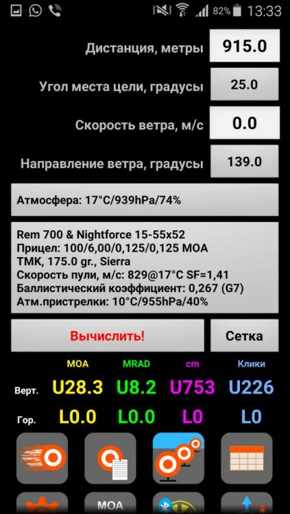

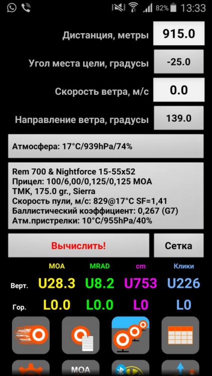

Stranger Опубликовано: 9 мая 2017 Поделиться Опубликовано: 9 мая 2017 Игорь, доброго времени суток! Обнаружил странную особенность работы Стрелка Про. При введении угла места цели, калькулятор показывает одинаковые вертикальные поправки что при положительном, что при отрицательном значении. Разве так может быть? :confused: Ссылка на комментарий
Senior Опубликовано: 9 мая 2017 Автор Поделиться Опубликовано: 9 мая 2017 Игорь, доброго времени суток! Обнаружил странную особенность работы Стрелка Про. При введении угла места цели, калькулятор показывает одинаковые вертикальные поправки что при положительном, что при отрицательном значении. Разве так может быть? :confused: Может: http://www.ada.ru/guns/ballistic/angles/index.htm Если говорить совсем строго, то разница есть, но она крайне несущественна С уважением, Игорь Борисов Ссылка на комментарий
