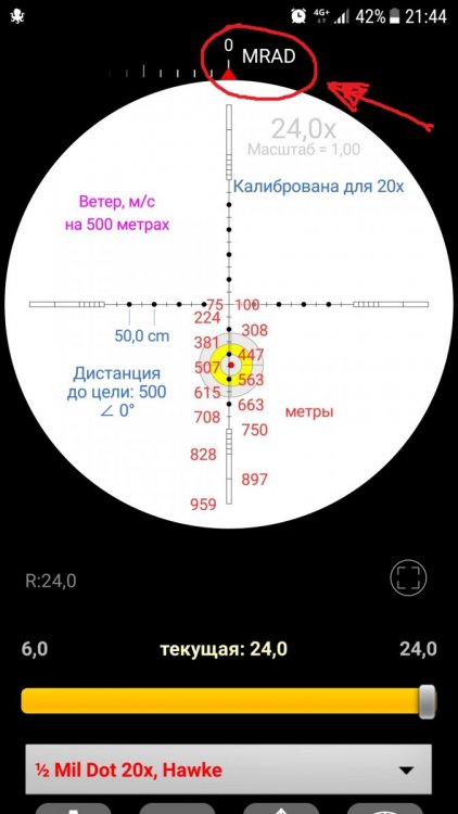

Игорь Владимирович Posted October 30, 2019 Share Posted October 30, 2019 В 21.10.2019 в 21:05, Senior сказал: Сделаю Игорь добрый день. Что то у меня походу после обновления возникла не большая проблема. Я ни как не могу найти нужную мне кнопку, что бы поменять параметры виртуального "барабанчика" с MRAD на МОА. При прокрутке пальцем постоянно парюсь. 🙂 Подскажите где изменить параметры? Link to comment
Algon1335 Posted October 31, 2019 Share Posted October 31, 2019 16 часов назад, Игорь Владимирович сказал: Игорь добрый день. Что то у меня походу после обновления возникла не большая проблема. Я ни как не могу найти нужную мне кнопку, что бы поменять параметры виртуального "барабанчика" с MRAD на МОА. При прокрутке пальцем постоянно парюсь. 🙂 Подскажите где изменить параметры? Попробуйте зайти в Винтовка-Прицел- Ед. изм. клика v- выбрать удобную вам единицу. 1 Link to comment
Дмитрий_by Posted October 31, 2019 Share Posted October 31, 2019 32 минуты назад, Algon1335 сказал: Попробуйте зайти в Винтовка-Прицел- Ед. изм. клика v- выбрать удобную вам единицу. Да так, только что проверил. Link to comment
Игорь Владимирович Posted October 31, 2019 Share Posted October 31, 2019 1 час назад, Algon1335 сказал: Попробуйте зайти в Винтовка-Прицел Удалил сетку, и снова загрузил. До этого ставил сетку MRADовскую, походу что то где то подглючило в самом андроиде. После перезагрузки проги все стало нормально. 1 Link to comment

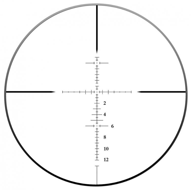

youmen Posted March 30, 2020 Share Posted March 30, 2020 (edited) Здравствуйте Игорь! Добавьте пожалуйста сетку в программу от прицела Discovery VT-Z FFP 6-24X50SF За ранее Признателен! 😉 Edited March 30, 2020 by youmen правописание Link to comment
youmen Posted March 30, 2020 Share Posted March 30, 2020 Прошу прощения, нашёл эту сетку в другой маркировке ) На сколько понимаю могу смело её использовать сменив параметры кратности на нужные мне 6-24. Верно? Link to comment
