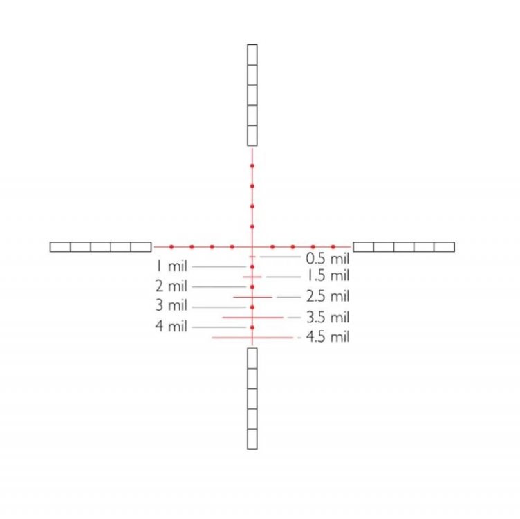

использую прицел Hawke Airmax 30 6-24x50 SF и патроны LAPUA 22 LR SK Long Range Match и LAPUA.22 LR SK Rifle Match 2,59 г
в программе Стрелок ПРО есть сетка для этого прицела?
Share this post
Link to post
СПАСИБО!!!
Попробую.Должна подойти.
Пока попробовал сетку TDRM (Counter Sniper) тоже кажется подходит.
Поеду пристреливать - посмотрю с какой удобней работать.
Share this post
Link to post
