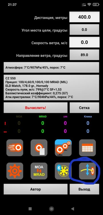

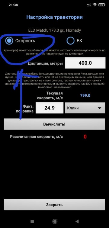

Kitaetz Posted July 26, 2022 Share Posted July 26, 2022 (edited) Добрый день! Где-то видел на форуме, но не могу найти: хочу вычислить скорость пули прострелом, но не пойму как? Пристрелка на 100, есть падение на 200 и 300м. Edited July 26, 2022 by Kitaetz Link to comment
Dionisv7 Posted July 27, 2022 Share Posted July 27, 2022 21 час назад, Kitaetz сказал: Добрый день! Где-то видел на форуме, но не могу найти: хочу вычислить скорость пули прострелом, но не пойму как? Пристрелка на 100, есть падение на 200 и 300м. В правом нижнем углу кнопка с "дугой к цели", её надо нажать и там ввести дистанцию и количество поправок сделанных фактически. И не забыть выбрать в верхней части скорость. И нажать вычислить. Link to comment
Kitaetz Posted August 5, 2022 Share Posted August 5, 2022 (edited) Ввел падение, на 200м упала пулька на 8см, (пристрелка на 100м) по калькулятору получилась скорость 1002м/с. 223, заводской патрон БПЗ Кентавр. Чешу репу, возможно ли? Пы. Сы. Прострелял ещё 300м. Скорость 997м/с. Все поправки совпадают. Сказать, что удивлен - ничего не сказать! Edited August 6, 2022 by Kitaetz Link to comment

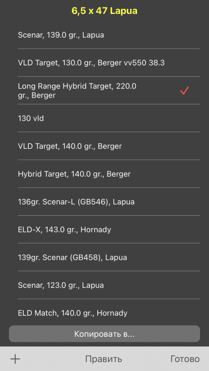

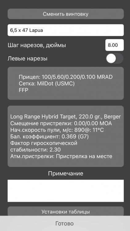

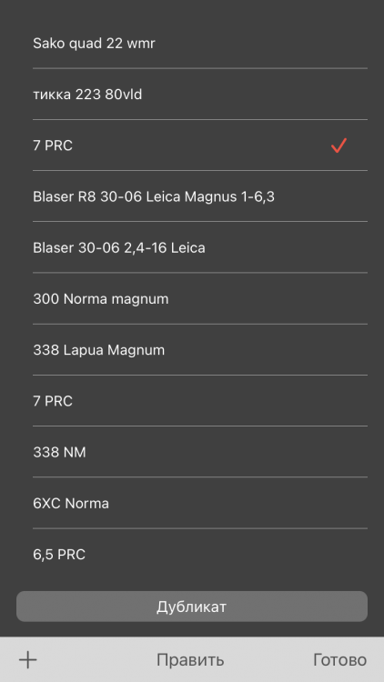

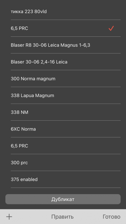

AlexWD Posted October 27, 2022 Share Posted October 27, 2022 20.10.2022 в 21:44, Senior сказал: Единственная жалоба на такой глюк. Попробуй программу переустановить вот вчера опять началось ранее там было 6,5х47 Lapua, перешёл из 6,5 PRC и заменилось на эту. зашел в пули, а там: из предыдущего 300NM подтянуло, которую смотрел накануне. далее поправил вроледе. завел новую 7 PRC и опять замена. причем иногда всё нормально, а иногда заменяет... Переустанавливать боюсь, а вдруг слетит, Н59, которая в кэше живет каком-то... проблемы начались буквально пол-года или год. а с кэшем этим уже лет 5 или 4 живу, как убрали из сеток её и телефон не менял столько же. Link to comment

Senior Posted November 12, 2022 Author Share Posted November 12, 2022 (edited) On 10/27/2022 at 1:56 PM, AlexWD said: Переустанавливать боюсь, а вдруг слетит, Н59, которая в кэше живет каком-то... проблемы начались буквально пол-года или год. а с кэшем этим уже лет 5 или 4 живу, как убрали из сеток её и телефон не менял столько же. Переустановить надо бы. Есть большой шанс, что все исправится. Но переустанавливать нельзя, так как ты правильно думаешь, что H59 ты потом больше не увидишь On 4/13/2022 at 2:31 AM, ОлегЧ said: Как можно загрузить / купить калькулятор если GooglePay не принимает российские карты? Если нужно установить уже купленную у Гугла программу: С 5-го мая Гугл заблокировал все установки и обновления всех платных программ для всей России. Прислал один из пользователей. Пишет, что данный метод позволил получать обновления и устанавливать ранее оплаченные программы: https://trashbox.ru/link/how-to-pay-for-apps Или вот: https://www.youtube.com/watch?v=Q82UToEC3Us Лучше делать через VPN, так как у некоторых получилось без VPN, а у некоторых получилось только после того, как подключились к интернету через VPN Написал один из пользователей: Игорь добрый вечер, я обновился. Но все проще... нужно просто удалить платежный профиль, но за VPNом с территории США очистить в настройках все данные GPlay перегрузить запустить VPN и все обновилось. Однако другой написал: Спасибо. Получилось по первой ссылке. Без VPN. Так же пишут, что помогает предварительное переключение телефона с темной темы на светлую. Не знаю почему... Третий отзыв: Получилось (по видео) https://www.youtube.com/watch?v=Q82UToEC3Us только после того, как запретил везде доступ к геолокации (кроме "навигатора"). Перепробовал все советы в комментариях к видео......... Если нужно купить: Единственный оставшийся путь - установить Huawei AppGallery: https://www.huawei.ru/appgallery/ и там купить Strelok Pro: https://appgallery.huawei.com/#/app/C104378913 или Strelok+: https://appgallery.cloud.huawei.com/ag/n/app/C106044911 Там карты Мир принимают и со счета оператора платить можно (это точно работает). Для того, чтобы оплачивать со счета оператора "личность владельца симкарты должна быть подтверждена". Наверняка тебе приходили смски по этому поводу. Подтверждение личности делается в офисе оператора (нужен паспорт), либо в личном кабинете загружается скан паспорта. Факт того, что симка покупалась по паспорту на это не влияет! Все равно личность нужно подтверждать! Перейти в настройки аккаунта AppGallery. Зайти в меню «Платежи и покупки». Выбрать раздел «Мобильный платеж». Нажать кнопку «Добавить», выбрать оператора и ввести номер своего мобильного. On 11/10/2022 at 9:31 PM, Филипп said: Доброго ! Могли добавить в Pro версию патрон 7,62х54 НПЗ Точеная пуля 9,12г? С уважением! А есть данные по скорости и баллистическому коэффициенту пули этого патрона? Edited November 12, 2022 by Senior С уважением, Игорь Борисов Link to comment

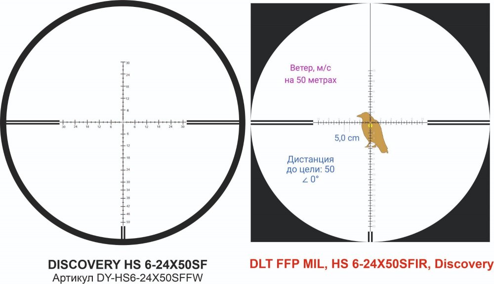

IpatovD Posted December 20, 2022 Share Posted December 20, 2022 Доброго времени суток! Прошу добавить в программу сетку DISCOVERY HS 6-24X50SF, (отрисовал для чёткости) Артикул DY-HS6-24X50SFFW (модель 2022 года, только купили) Ближайшая похожая DLT FFP MIL, HS 6-24X50SFIR, Discovery Но она не такая. Большое СПАСИБО!!! Link to comment
IpatovD Posted January 18, 2023 Share Posted January 18, 2023 Большое СПАСИБО за добавленную сетку DISCOVERY HS 6-24X50SF Вопрос: будет ли приложение доступно в RuStore народ желает купить, а нет вменяемой возможности? Друг купил прицел и просит добавить сетку Redwin RW 20 Torero 5-30x56 FFP Link to comment
