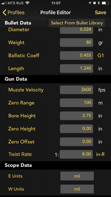

AlexWD Опубликовано: 2 марта 2018 Поделиться Опубликовано: 2 марта 2018 Игорь, подскажите, можно ли добавить функционал: 1.Возможность оперативно переключать с метрической на имперскую и т.д. не залазив в меню, а оперативно, смотреть, сколько это в фпс или в метра/дюймах. и другие переключения параметров(как, например есть в приложении Kestrel LiNK Balistics) 2. Изменение параметров слайдингом по экрану, хотя бы для дистанции, как оптять же в приложении Kestrel LiNK Balistics. 3. Можно ли добавить функционал для построения графика в дополнение к таблице поправок, а так же постронеие одновременно нескольких графиков для разных пуль, калибров и т.д. Ссылка на комментарий

Senior Опубликовано: 2 марта 2018 Автор Поделиться Опубликовано: 2 марта 2018 Игорь, подскажите, можно ли добавить функционал: 1.Возможность оперативно переключать с метрической на имперскую и т.д. не залазив в меню, а оперативно, смотреть, сколько это в фпс или в метра/дюймах. и другие переключения параметров(как, например есть в приложении Kestrel LiNK Balistics) 2. Изменение параметров слайдингом по экрану, хотя бы для дистанции, как оптять же в приложении Kestrel LiNK Balistics. 3. Можно ли добавить функционал для построения графика в дополнение к таблице поправок, а так же постронеие одновременно нескольких графиков для разных пуль, калибров и т.д. Поставил себе этот Kestrel LiNK Ballistic (на Андроид). 2. "Возможность оперативно переключать с метрической на имперскую и т.д. не залазив в меню" не нашел. Метрическая на имперскую переключается через меню. 2. "Изменение параметров слайдингом дистанции" - тоже не нашел. Дистанция меняется двумя кнопками "+" и "-". 3. Можно описать хотя бы один практический сценарий зачем эти графики нужны? Спрашиваю потому, что добавление графиков - это огромный объем работы и не хочется его делать только для того "чтобы было просто красиво". Я лично за последние 20 лет ни разу не ощутил потребность посмотреть на графики. С уважением, Игорь Борисов Ссылка на комментарий

AlexWD Опубликовано: 3 марта 2018 Поделиться Опубликовано: 3 марта 2018 Поставил себе этот Kestrel LiNK Ballistic (на Андроид). 2. "Возможность оперативно переключать с метрической на имперскую и т.д. не залазив в меню" не нашел. Метрическая на имперскую переключается через меню. Вы правы, там его в явном виде тоже нет, но есть переключение между G1 и G7, например, очень элегантно реализовано. это я уже домыслил функционал, хорошо бы так же были активные поля, чтобы переключаться онлайн между fps and m/s and ets 2. "Изменение параметров слайдингом дистанции" - тоже не нашел. Дистанция меняется двумя кнопками "+" и "-". вот на этом экране справа полоска вверх или вниз поводите пальцем. 3. Можно описать хотя бы один практический сценарий зачем эти графики нужны? Спрашиваю потому, что добавление графиков - это огромный объем работы и не хочется его делать только для того "чтобы было просто красиво". Я лично за последние 20 лет ни разу не ощутил потребность посмотреть на графики. для меня интересно и более наглядно для выбора того или иного веса пули или калибра, чтобы было оперативно и наглядно кто и где переходит на дозвуковой, у кого насколько больше ветроснос, энергия. это и сейчас видно из табличек, но нужно переключаться между винтовками и патронами, а тут бы взял, выбрал разные заготовки и вуаля! ну и красиво!!!))) У LapuaBalistics реализовано нечто подобное... Ссылка на комментарий
