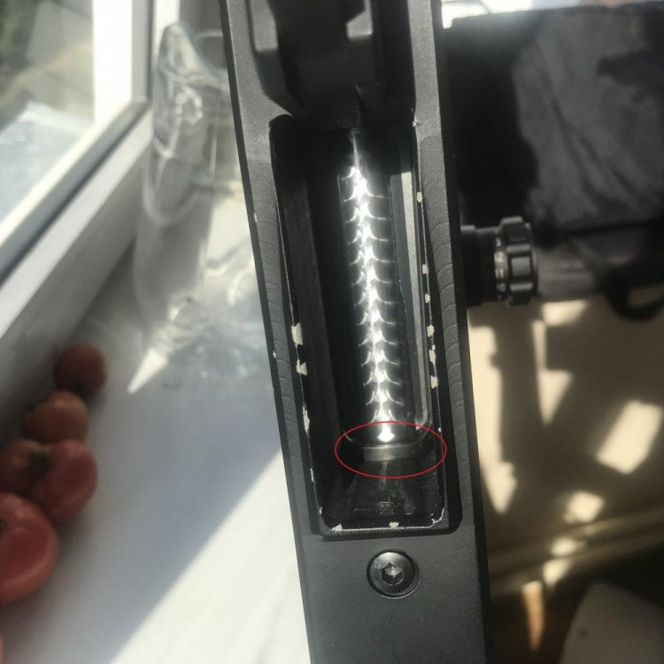

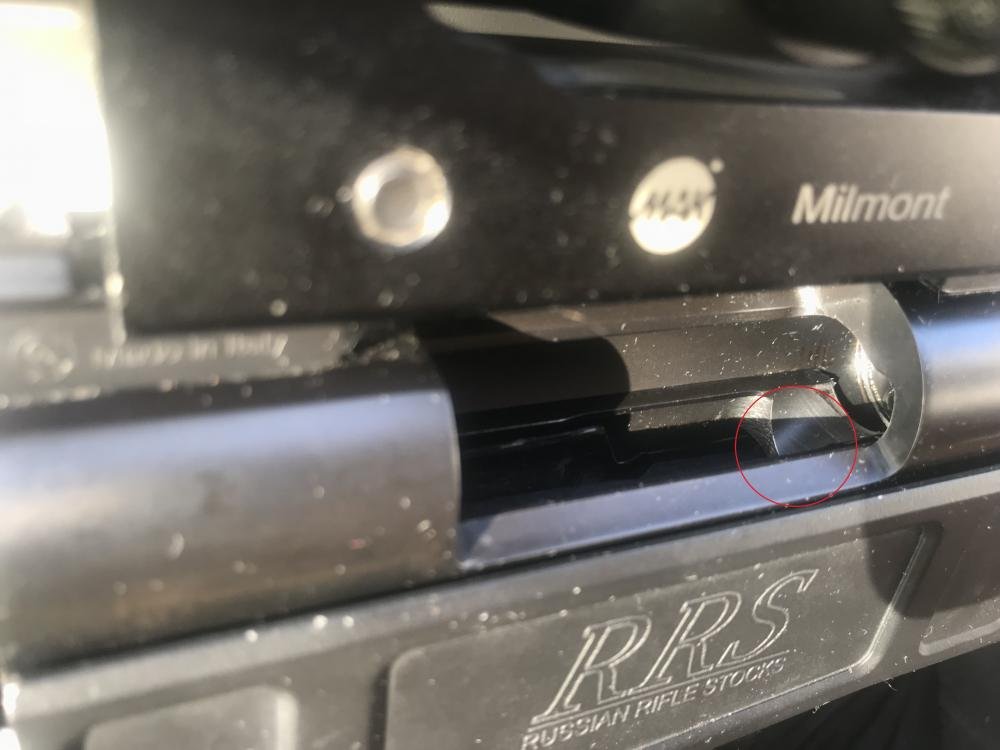

Добрый день, прошу подсказать.
И так Рем 700 варминт 308 шасси RRS алюминий с магазинной подачей
COL = 74,33мм такой патрон не подается с магазина.
результат вот такой
[ATTACH=CONFIG]16576[/ATTACH]
Как я понимаю решения 3
1.остаться на подаче с лотка (что не удобно на охоте и тд)
2.или мучаться с плохой кучей но патронах по "мануалу" но с магазина
3. и самый главный вопрос. можно немного проточить у увеличить шахту и изменить лоток подачи и тогда по идеи все заработает (естественно не напильником )
Я извиняюсь, новичек в таком деле.

1. Необязательно патроны со стандартной или близкой к ней длиной будут иметь негодную кучность боя.
2. Пилить можно, некоторые, кто стреляет из магазина длинными патронами, так и делают.
https://forum.guns.ru/forummessage/280/1958875.html
Только надо помнить, что это вмешательство в ОЧ, с вытекающими.
