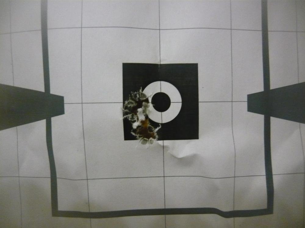

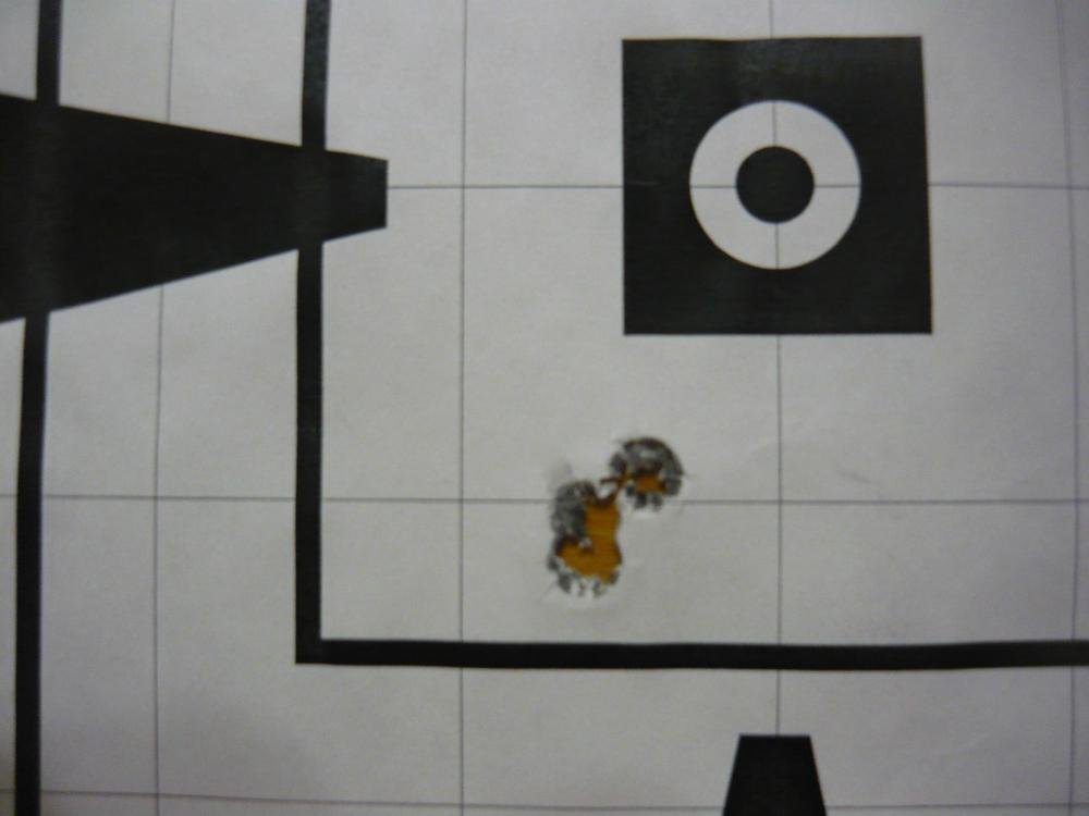

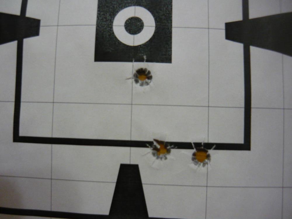

в общем,эксперимент почти закончен. от точки закусывания,двигался в сторону касания.в итоге получил джамп 0,005.
от отправной точки 1,вчера двигался в сторону нарезов,куча расползалась. сегодня пулю двигал в гильзу. от отправной точки,задвинул на 0,01 в итоге было так

а получилось так. разница 0,01
а есть еще одна мишень? Похожая на эту?
Что у тебя с настройками по Тикке... там от закусывания сколько у тебя получилось?

Теперь интересное. Настроив матрицу по Нозлеру зарядил СМК и на 19 патронов получил одно распуливание. Т.е надо проделать весь путь теперь и с СМК. Достреляю коробку только...Причем я не знаю процент - нет привычки клацать затвором туда-сюда...теперь буду...если не повторится на оставшийся 30-ток патриков - спишу на случайность...но скорее всего буду прогонять весь путь..
И еще. Результат есть..небольшой, но кучки стали ровнее как-то, меньше не намного, а вот отрывы не такие выраженные. Настреляю мишеней - выложу - пока мало материала...

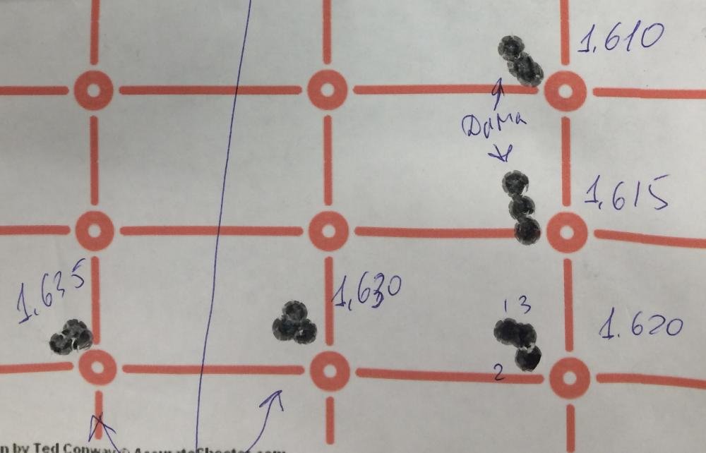

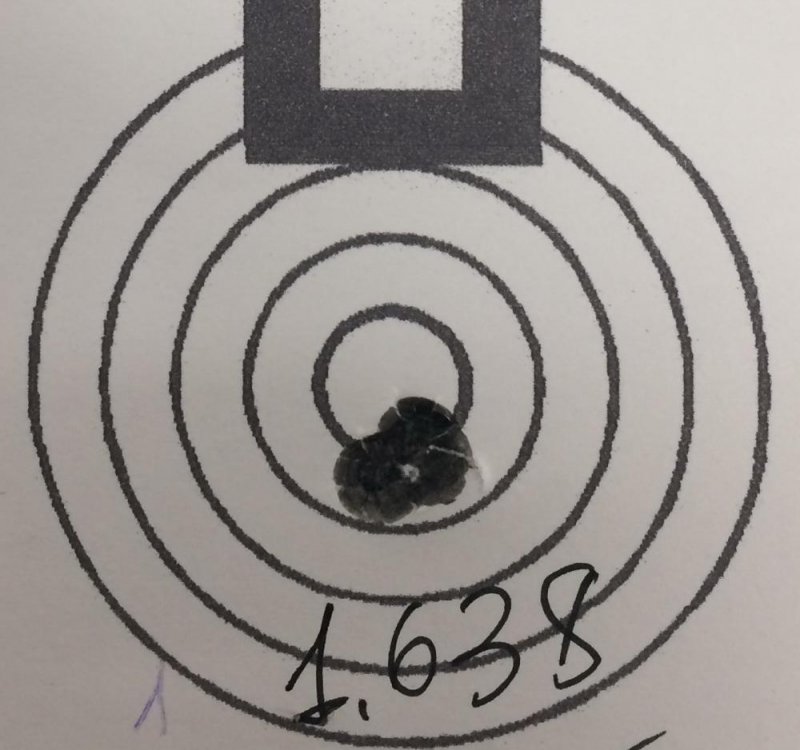

Вот свежий пример 7-270 всм
На выбранной навеске двигали пулю,стартовали от закуса и двигали пулю вниз,на фото финальные шаги.В данном случае (было очень мало времени)двигали пулю с шагом 0.005(пять тысячных),после того,как увидели полку двинули еще один раз с шагом 0.003 и меня всё устроило.Несколько раз проверили выбранную настройку,всё хорошо :)
Остановились на голове 1.638.
