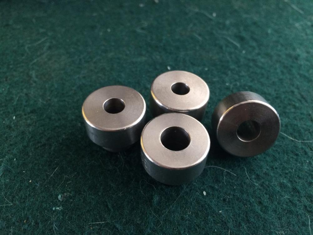

Но считаю, что лучше мерить компаратором. Нашел касание, измерил, записал. Настроил матрицу на нужный джамп.
У меня складывается впечатление,что не все понимают о чем я пишу :)
Когда я замеряю по носику пули меня совершенно не интересует касание,джампы и т.д.Меня интересует только точка старта и больше ничего.Стартую всегда от закуса,так быстрее и удобнее(для меня).Для нахождения точки закуса мне достаточно ДВА раза вставить патрон в патронник и закрыть затвор.

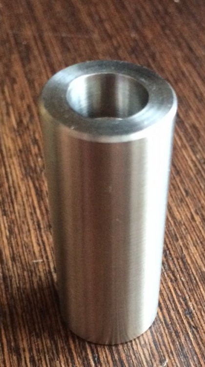

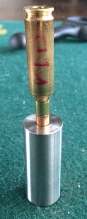

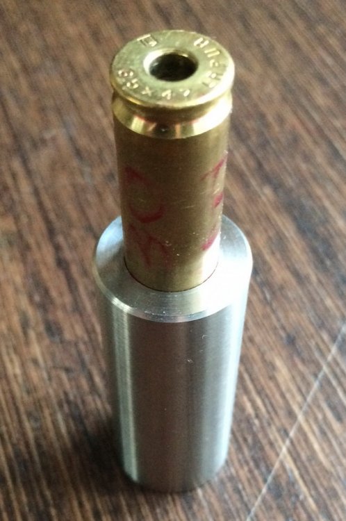

Что касается компараторов,компаратор может быть только ОДИН,он должен быть сделан из куска ствола,разверткой .В нем должны быть нарезы,пульный вход, КОПИЯ патронника.
Только таким компаратором можно ОТСОРТИРОВАТЬ пули по оживальной части и разложить их по кучкам.Его не обязательно делать конкретной разверткой от конкретного патронника,можно сделать любой разверткой,но в нем обязательно должны быть нарезы и пульный вход.
Вот тогда разбег составляет не 0.007 ,а стандартные 0.001 иногда 0.002.Проблема не в пулях,а именно в компараторе,в замерах.Нельзя обычной втулкой с Синклера с названием компаратор для пуль:) отсортировать пули,это не реально.
Пуля должна упираться в НАРЕЗЫ ОЖИВАЛЬНОЙ частью
С правильным компаратором пуля всегда садится в одно и тоже место в нарезы,ее не нужно крутить,осаживать и т.д,она просто опускается до нарезов и сверху на донце пули ставится измерительная головка митутойя :)При таком варианте ошибки минимальные.
по общей длине пули в районе 0.012.
Пулю с дыркой в носике вообще не имеет смысл замерять по общей длине,они все разные .Разница в длине на этих пулях никакой роли вообще не играет,основной момент это размер по оживальной части,вот его нужно контролировать,но для этого нужен правильный компаратор.
Я потратил много времени пока не взял компаратор.
