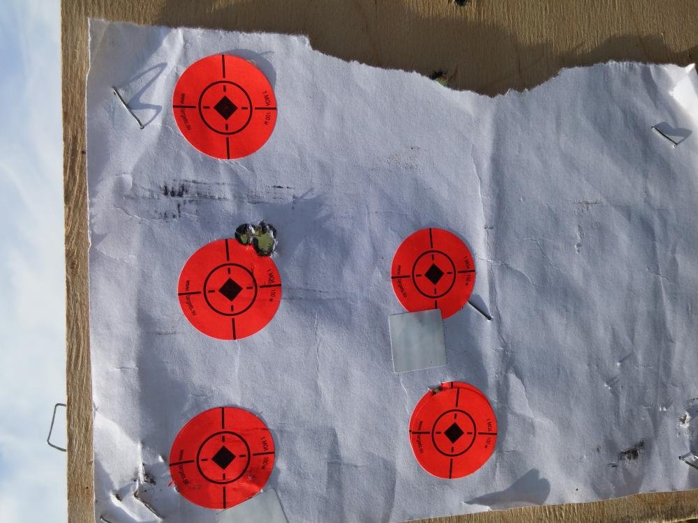

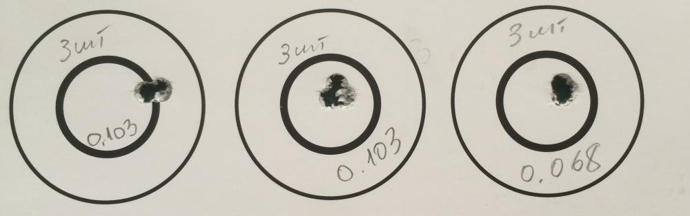

Простой пример.Один ствол,две одинаковые по весу (68 гр) и конструкции пули (JDS и Хотенштейн).Одна настроена на максимальной навеске,летит меньше 0.1(6 РРС).
Закрытый тир
Стрельбище,флаги,всё по феншую :)
Пули закончились,беру другую,навеска максимальная,но не летит,вернее летит,но не так как должна лететь.Чувствую,что проблема в навеске.Начинаю делать замер новой пули,диаметр новой пули 0.24330,диаметр старой пули которая летела на максимальной навеске 0.24280.Делаю вывод :),что навеска(скорость) на новой пуле выше по этой причине не летит так,как хочется :)
Снижаю навеску и все возвращается в норму.

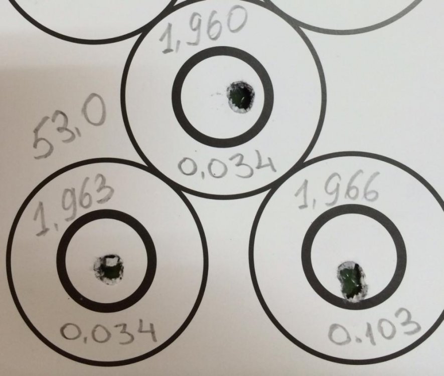

Закрытый тир

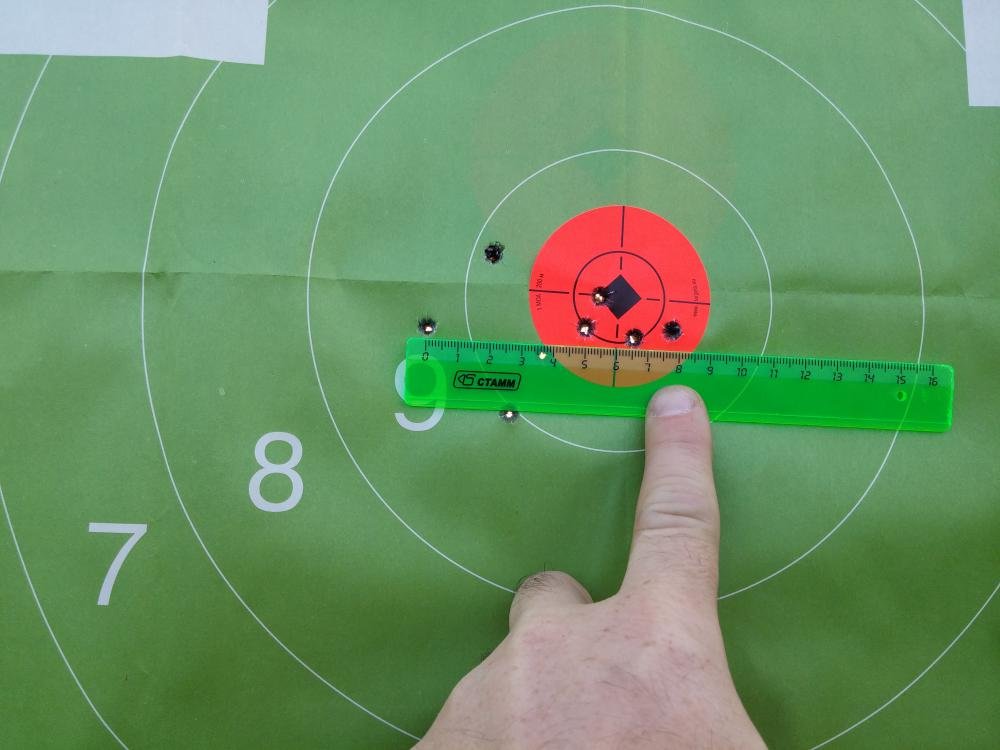

Тут мираж конкретно раздвинул группу(это обычное явление для этого тира)

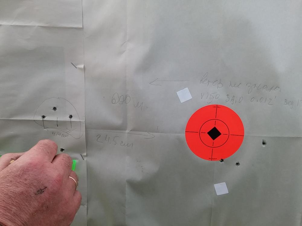

Это на стрельбище,ветер до 3х мс,флагов нет :)лень было ставить для тестов:) стрелял чисто по траве :):):)

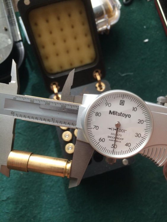

Верят не верят:) но лучше убедиться в цифрах.У меня всегда одинаковые,даже колпачек показывает всегда одну цифру(на стреляной гильзе)очень удобно.Стреляная 50,обжатая 48-49.(зависит от настройки) красота.У меня колпачек для ррс подогнан в удобный размер,мне очень удобно.
