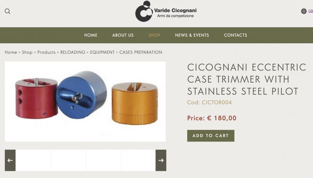

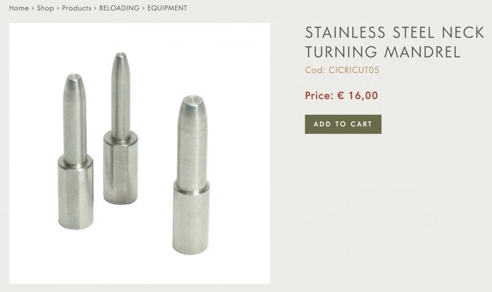

wpko Опубликовано: 28 сентября 2018 Поделиться Опубликовано: 28 сентября 2018 Оранжевая точилка-тыква (вероятно) имеет более удобную компоновку для подачи свободной рукой на гильзу, зажатую в станке. Вы как-то уже показывали ролик, как кто-то так делает. по совпадению, общался сегодня с этими хлопцами по телефону: https://www.varidecicognani.it/en/products/cicognani_eccentric_case_trimmer_carbide_pilot.html С карбидом - 250, с карбидом и индикатором 280. К сожалению, общение получилось недолгим, у хлопцев с английским туго :). Сошлись на том , что пошлю мэйл. Послал, по результатам отпишусь здесь Ссылка на комментарий
wpko Опубликовано: 28 сентября 2018 Поделиться Опубликовано: 28 сентября 2018 да, вопросы были такие: 1. Цена на запасные карбидные мандреллы 2. Цена на сменные ножи 3. Заказ ножей с произвольным углом 4. .. и не подходят ли к ним ПМА-шные мандреллы, уж больно похожи ;);) 5. Вопрос о совместимости с точилкой Дона Нильсона, решил опустить ;) Ссылка на комментарий

Tommyknocker Опубликовано: 29 сентября 2018 Поделиться Опубликовано: 29 сентября 2018 по совпадению, общался сегодня с этими хлопцами по телефону: https://www.varidecicognani.it/en/products/cicognani_eccentric_case_trimmer_carbide_pilot.html [ATTACH=CONFIG]16602[/ATTACH] С карбидом - 250, с карбидом и индикатором 280. [ATTACH=CONFIG]16603[/ATTACH] [ATTACH=CONFIG]16604[/ATTACH] К сожалению, общение получилось недолгим, у хлопцев с английским туго :). Сошлись на том , что пошлю мэйл. Послал, по результатам отпишусь здесь Эти итальянцы вообще с языком не заморачиваются. Я смотрю им что case trimmer что neck turner все равно. Ссылка на комментарий

wpko Опубликовано: 4 октября 2018 Поделиться Опубликовано: 4 октября 2018 по совпадению, общался сегодня с этими хлопцами по телефону: https://www.varidecicognani.it/en/products/cicognani_eccentric_case_trimmer_carbide_pilot.html С карбидом - 250, с карбидом и индикатором 280. К сожалению, общение получилось недолгим, у хлопцев с английским туго :). Сошлись на том , что пошлю мэйл. Послал, по результатам отпишусь здесь Итальянцы ответили: 1. Цена на запасные карбидные мандреллы 70 евро 2. Цена на сменные ножи 50 евро 3. Заказ ножей с произвольным углом .. возможен 4. .. и не подходят ли к ним ПМА-шные мандреллы, уж больно похожи Нет Дополнительно попросил пдф мануал - сказали, что нету :) Срок поставки - в течении 7 дней после заказа. На вопросы, заданные на английском, отвечали по итальянски :):) Ссылка на комментарий
