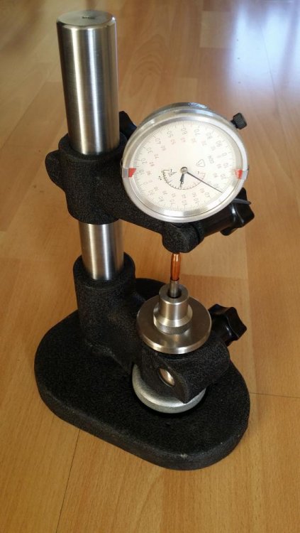

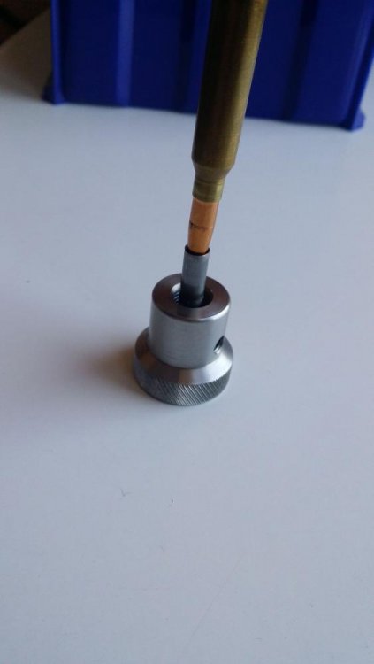

perstkov Опубликовано: 23 октября 2018 Поделиться Опубликовано: 23 октября 2018 Работа. Индикаторной матрицы замер по плечам гильзы, как вставить видео? Ссылка на комментарий

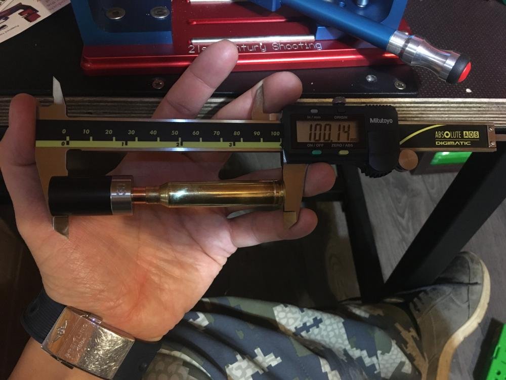

azarecky Опубликовано: 24 октября 2018 Поделиться Опубликовано: 24 октября 2018 15:14 Добрый день. Вопрос по матрице посадочной Вильсон нажимная. 308 калибр. Булька смк 175. Выставлена в 2,840. Закреплена. При посадке стараюсь прилагать одинаковое усилие ручкой пресса. Натяг 0.001. Катриджи подготовлены и обжаты единообразно. Бульки отобраны компаратором. Разбег 0.003. В партии. Садит или 2.840 или 2,838 или 2, 836. Шлифанул торцы матрицы. Проблема не ушла. Подскажите как правильно сделать. Нужен один замер а не разбег Ссылка на комментарий
WWR Опубликовано: 24 октября 2018 Поделиться Опубликовано: 24 октября 2018 Садит или 2.840 или 2,838 или 2, 836. Чем мерим? Ссылка на комментарий
WWR Опубликовано: 24 октября 2018 Поделиться Опубликовано: 24 октября 2018 Ага. Вижу. Мерим по носику. Ну, тады и будет разбег. Компаратор на пулю и будет щастье. Ссылка на комментарий
azarecky Опубликовано: 25 октября 2018 Поделиться Опубликовано: 25 октября 2018 Ага. Вижу. Мерим по носику. Ну, тады и будет разбег. Компаратор на пулю и будет щастье. тогда становиться совсем непонятно как получить COL нужного размера. везде размер от носика идет самое главное бульки я отсортировал по весу длине и оживалу - они одинаковые может натяг играет и они по разному садяться? Ссылка на комментарий
NORD Опубликовано: 25 октября 2018 Поделиться Опубликовано: 25 октября 2018 Скорее всего натяг разный ,если пуля отсортированна правильно . Ссылка на комментарий
WWR Опубликовано: 25 октября 2018 Поделиться Опубликовано: 25 октября 2018 как получить COL нужного размера Величина COLа даётся приблизительно +/-. Ведь носик пули в стволе ни во что не упирается. Вам важнА величина от ведущей части пули до нарезов. Чтобы она была одинаковой. А это контролируется компаратором. К тому же Вы при сортировке пуль мерили растояние от начала ведущей части пули до её жопы. А растояние от начала ведущей части до носика Вы не мерили. Геометрия оживала всегда гуляет. Ссылка на комментарий
azarecky Опубликовано: 25 октября 2018 Поделиться Опубликовано: 25 октября 2018 Величина COLа даётся приблизительно +/-. Ведь носик пули в стволе ни во что не упирается. Вам важнА величина от ведущей части пули до нарезов. Чтобы она была одинаковой. А это контролируется компаратором. К тому же Вы при сортировке пуль мерили растояние от начала ведущей части пули до её жопы. А растояние от начала ведущей части до носика Вы не мерили. Геометрия оживала всегда гуляет. Спасибо большое. буду замеры делать от оживала. Ссылка на комментарий

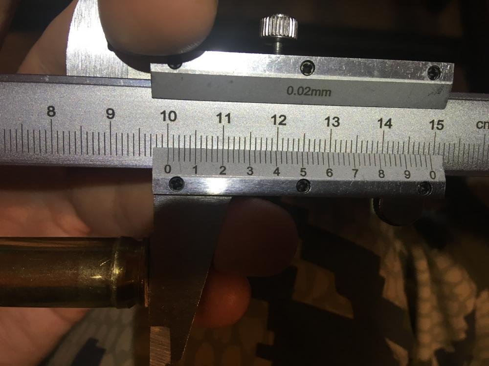

azarecky Опубликовано: 29 октября 2018 Поделиться Опубликовано: 29 октября 2018 Вставка в компаратор для оживала закусывает пулю и оставляет ободок от касания. Плохая вставка или что то не так делаю? до этого не пользовался им. Производитель Синклер Ссылка на комментарий

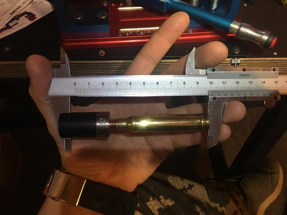

Tommyknocker Опубликовано: 29 октября 2018 Поделиться Опубликовано: 29 октября 2018 (изменено) По поводу измерений оживала и инструментов. Забыл я дома нормальный штанген электронный. На даче хватился, нет прибора. Поехал в магаз ближайший, думал хоть китайский будет, но, нет - только отечественные штангены с "нониусом". Я им, признаться, даже пользоваться не умел. Ну взял, думал хоть что-то, попробую замерить точку касания с нарезами. Вообщем подговил гильзу, вставил в нее пулю, так чтоб она могла двигаться, но чуть чуть с трением и давай раз десять в свой патронник вставлять до упора и шомполом со стороны ствола возвращать, вставлять в этот штанген и смотреть что он там показывает. Получалось у меня этим нониусом устойчиво 100.14-100.16 мм. Ну так и решил, что точка касания у меня вот где-то 100.14. С этими размерами собрал партию, поехал пострелял, вроде ок. Сегодня ради прикола взял ту гильзу (пуля осталась на уровне нарезов) и замерил "правильным прибором" и вот, что он показал: https://reloading.cc/forum/asset.php?fid=14989&uid=4390&d=1540847018 Снова вставил в наш механический штанген: https://reloading.cc/forum/asset.php?fid=14990&uid=4390&d=1540847337 https://reloading.cc/forum/asset.php?fid=14991&uid=4390&d=1540847379 Показывает те же самые 100.14мм. (Полное Совпадение на нониусе второй риски справа от 1, то есть 4 сотых+1 десятая как раз и дают 14 сотых). К чему это я, наверное, что, если припрет можно довольно точно измерить и прибором за 650 руб, правда глаза поняпрягать придется :). Изменено 29 октября 2018 пользователем Tommyknocker Ссылка на комментарий
Иван Сибирь Опубликовано: 30 октября 2018 Поделиться Опубликовано: 30 октября 2018 Подобный замер это попытка успокоения души. замер нужно делать в месте где нарезы оставили след на пуле и второй замер от места касания штока матрицы сажающей пулю. Для ствола главное стабильное расположение пули относительно нарезов не ближе и не дальше. Пулю садит шток если оживало с более острым конусом пуля заходит дальше в шток, соответственно пуля в стволе буде ближе к нарезам . Таким образом можно разделить пули на группы и на каждую группу снаряжать делая свою длину штока и место касания нарезов будет стабильно относительно нарезов. У бергера 140VLD разница расстояний была 4тысячных на 6.5-284 через патрон был необяснимый передоз гильза просто в мусорку, после измерений все в норме, Отстрелял 200шт пробных , Теперь начну отбор сразу на жизнь ствола. Ссылка на комментарий
Tommyknocker Опубликовано: 30 октября 2018 Поделиться Опубликовано: 30 октября 2018 Да, но матрицу(её шток), по крайней мере я, настраиваю по той же гильзе с пулей, которую вынул из ствола, полагая, что геометрия пули константа и что тестовая связка пуля-гильза приняли геометрию патронника до торца нарезов. Просто вставляю эту связку в матрицу и вывожу шток в ноль. В результате такой настройки у матрицы просто нет вариантов как садить пулю точно куда нужно. Даже если шток не там, где нарезы. Опять же, при допущении, что геометрия оживала от пули к пули ок. Судя по литературе речь о влиянии джампа идет в категории сотых, 4 тысячных звучит как погрешность второго рода.... навернон Ссылка на комментарий
Иван Сибирь Опубликовано: 30 октября 2018 Поделиться Опубликовано: 30 октября 2018 полагая, что геометрия пули константа Оживало бывает различным даже в одной партии. 4 тысячных звучит как погрешность второго рода.. Это в дюймах. геометрию патронника до торца нарезов Геометрию патронника должна принимать только гильза с зазором в 0.001 того же дюйма. Ссылка на комментарий

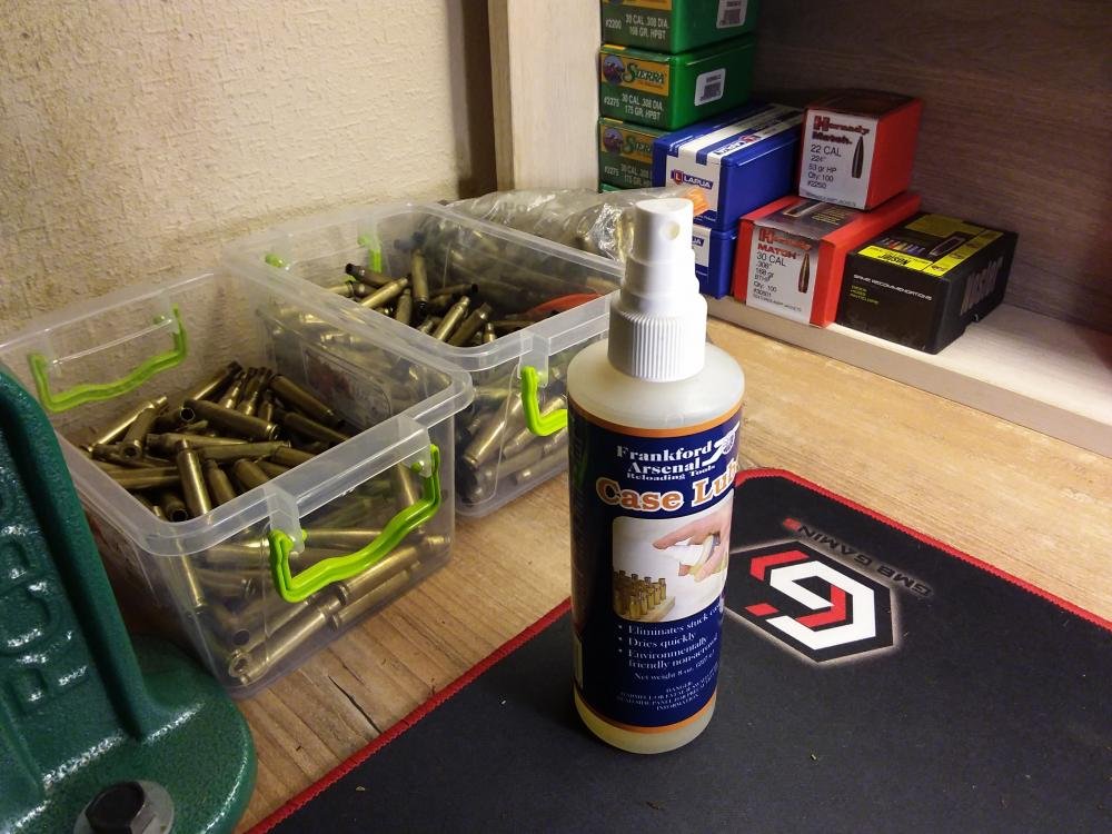

Пирамидон Опубликовано: 3 ноября 2018 Поделиться Опубликовано: 3 ноября 2018 Купил жижу для сайзинга. Действительно экономит время - попшикал, встряхнул и через две минуты она растеклась по поверхности гильз. Но создалось впечатления, что разное усилие при сайзинге, несмотря на следование мануалу. Для себя сделал вывод, гильзы для болта продолжу мазать ваксой Реддинг, а когда по 500 за вечер для п/а, можно и этим спреем. Ссылка на комментарий

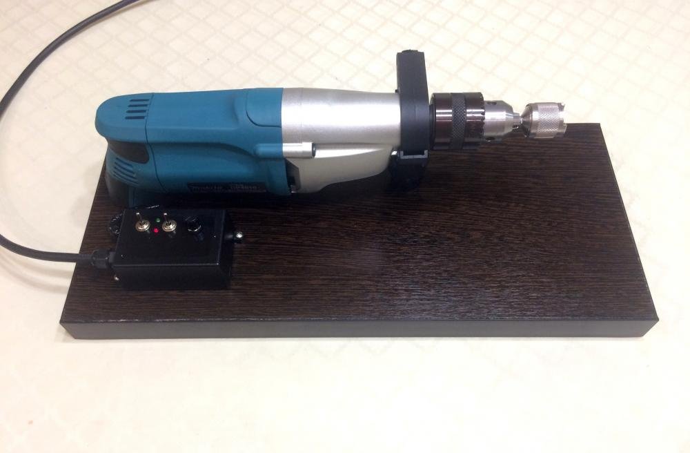

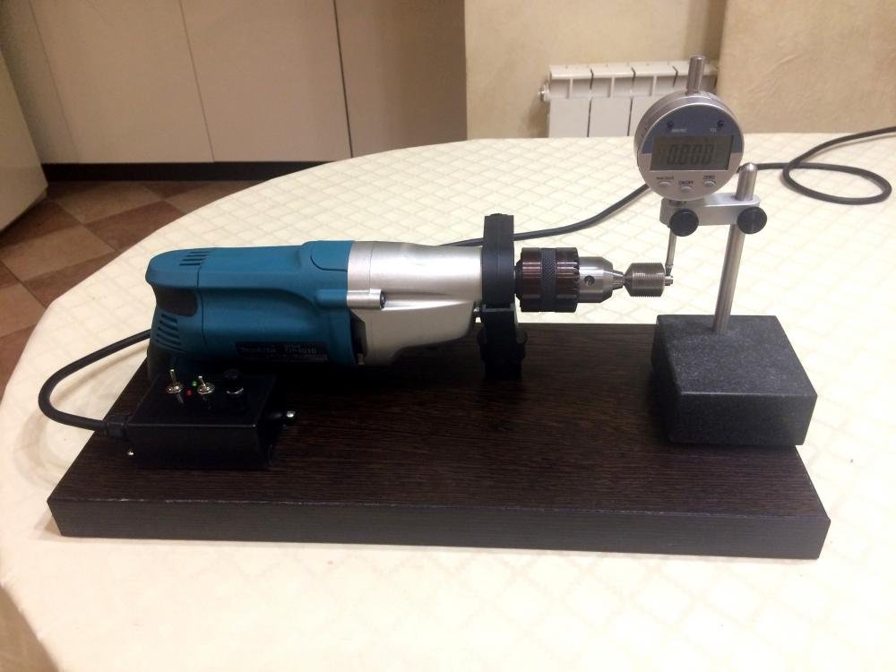

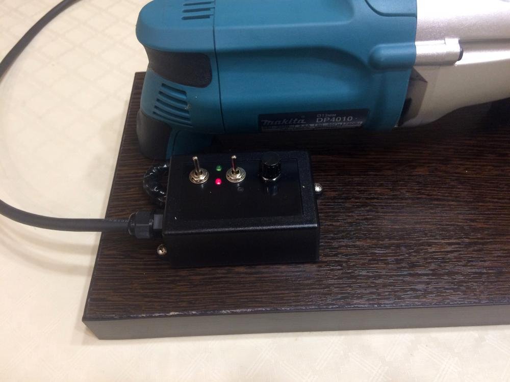

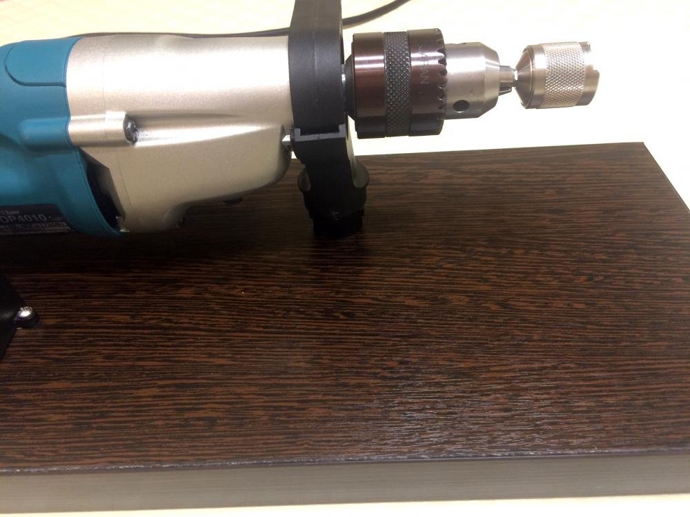

Gruf Опубликовано: 6 декабря 2018 Поделиться Опубликовано: 6 декабря 2018 Модернизация дрели под свои нужды! Дрель Makita DP 4010 Регулятор мощности Ссылка на комментарий
heym21 Опубликовано: 6 декабря 2018 Поделиться Опубликовано: 6 декабря 2018 Браво! У этой дрели нет биения? Ссылка на комментарий
Gruf Опубликовано: 6 декабря 2018 Поделиться Опубликовано: 6 декабря 2018 На патроне было две сотки, отшлифовал губки биение ушло. Самое главное найти правильное положение адаптера Ссылка на комментарий
Romul77 Опубликовано: 16 декабря 2018 Поделиться Опубликовано: 16 декабря 2018 (изменено) На патроне было две сотки, отшлифовал губки биение ушло. Самое главное найти правильное положение адаптера Добрый день, уважаемый Gruf! Не могли бы Вы более подробно рассказать, как добились отсутствия биения на дрели? Действительно ли нужен для этого блок регулирования напряжения, ведь стандартно это регулируется кнопкой пуска дрели (степень нажатия)? Что именно надо шлифлвать на губках и как это можно сделать в домашних условиях. Как выбирать правильное положение адаптера? Я стал мучаться с такой же проблемой. Перепробовал 3 дрели (metabo, AEG и Bosch). Везде биение визуально сильное, что даёт на проточке гильз разность в стенках в размере 3-5 десятитысячных. Не хочу и дальше портить гильзы. Изменено 16 декабря 2018 пользователем Romul77 Ссылка на комментарий
