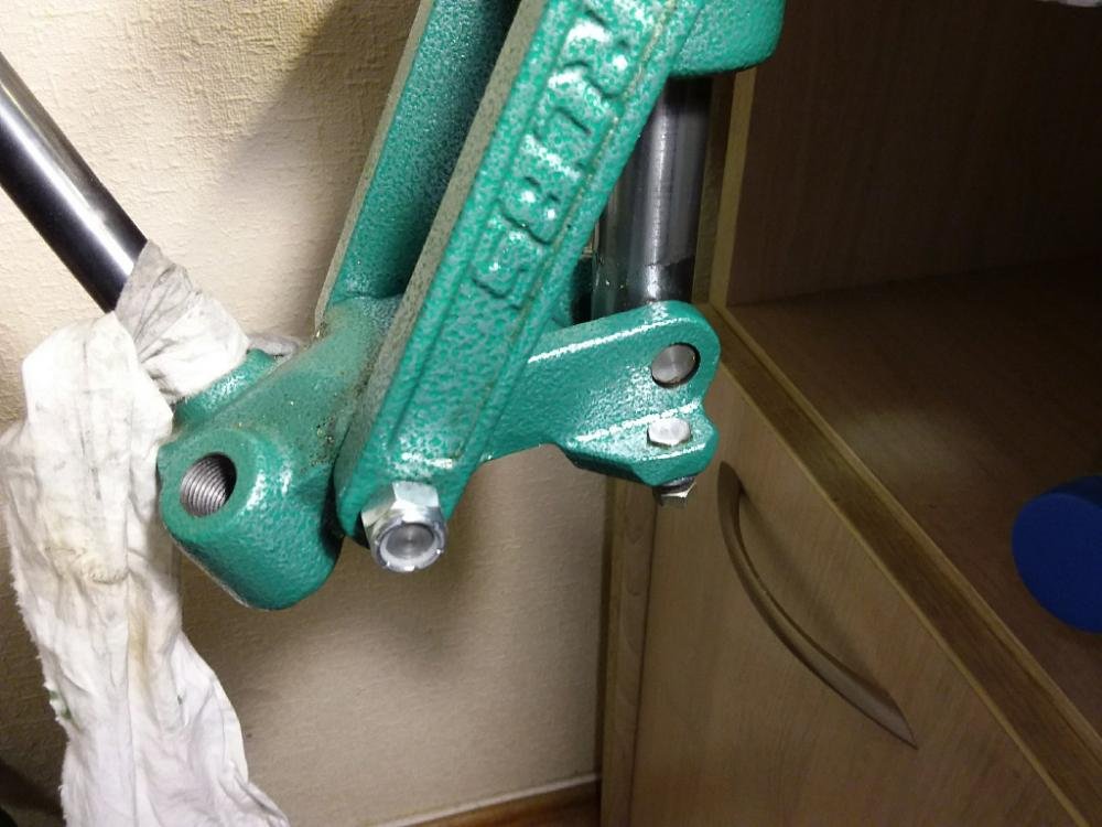

Пирамидон Опубликовано: 27 января 2019 Поделиться Опубликовано: 27 января 2019 Зачем ручной капсюлятор? Я своим Rock Chucker делаю всё, доволен им полностью. Правда одну доработочку сделал. Суть в чём - правая лапа не касалось правого коромысла, поэтому в ВМТ был микропроворот штока. Мне это не нравилось. Как раз в этой лапе есть отверстие. Сточил головку болтика до толщины зазора и зафиксировал его в лапе. Теперь полностью удовлетворён :) Ссылка на комментарий

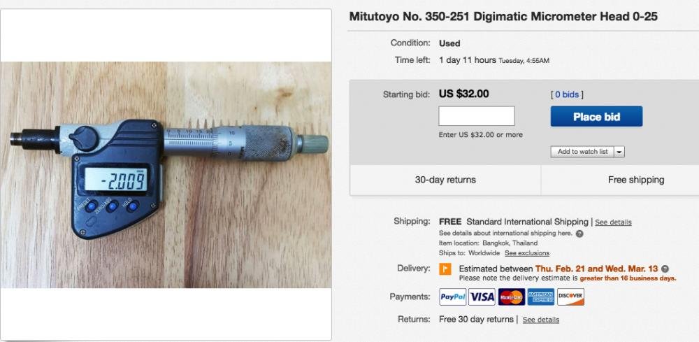

wpko Опубликовано: 27 января 2019 Поделиться Опубликовано: 27 января 2019 Кстати, если кого не напрягает сильно подержаное состояние и метрическая шкала: https://www.ebay.com/itm/Mitutoyo-No-350-251-Digimatic-Micrometer-Head-0-25/323663733406 В Россию вроде шлет бесплатно. На прошлой неделе продавал его по BuyItNow в районе 60, не продал. Сейчас опять выставил Ссылка на комментарий
