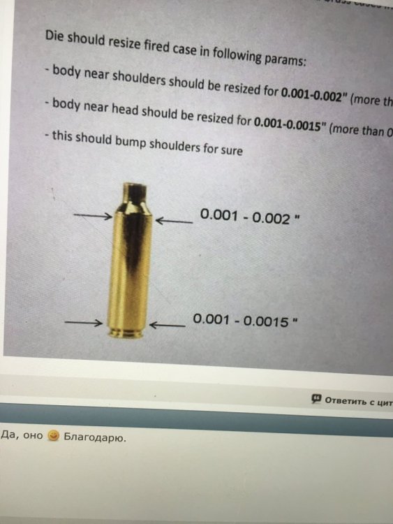

НСК-И Опубликовано: 15 июля 2019 Поделиться Опубликовано: 15 июля 2019 (изменено) 7 часов назад, Passat11 сказал: Подскажите, есть сколь нибудь заметная разница между патроном из кастом фул матрицы и фул матрицей пережимающей на 0,003 и более. Или все это очередная ловля блох?! Не важно какая матрица(кастом или обычная) ,важно,как она работает(обжимает).Всегда лучше если матрица работает правильно .Любое улучшение всегда идет на пользу.Любую матрицу которая пережимает всегда можно полирнуть в нужный размер. Верх должен жать в диапазоне 0.001-0.002,низ не менее 0.0005 до 0.001.Это проверенные цифры которые работают на всех калибрах. Изменено 15 июля 2019 пользователем НСК-И Ссылка на комментарий
Владимир В.В. Опубликовано: 15 июля 2019 Поделиться Опубликовано: 15 июля 2019 8 часов назад, НСК-И сказал: Верх должен жать в диапазоне 0.001-0.002,низ не менее 0.0005 до 0.001. А есть картинка, где ВЕРХ именно на гильзе и где низ? Ссылка на комментарий
Владимир В.В. Опубликовано: 15 июля 2019 Поделиться Опубликовано: 15 июля 2019 Благодарю! Ссылка на комментарий

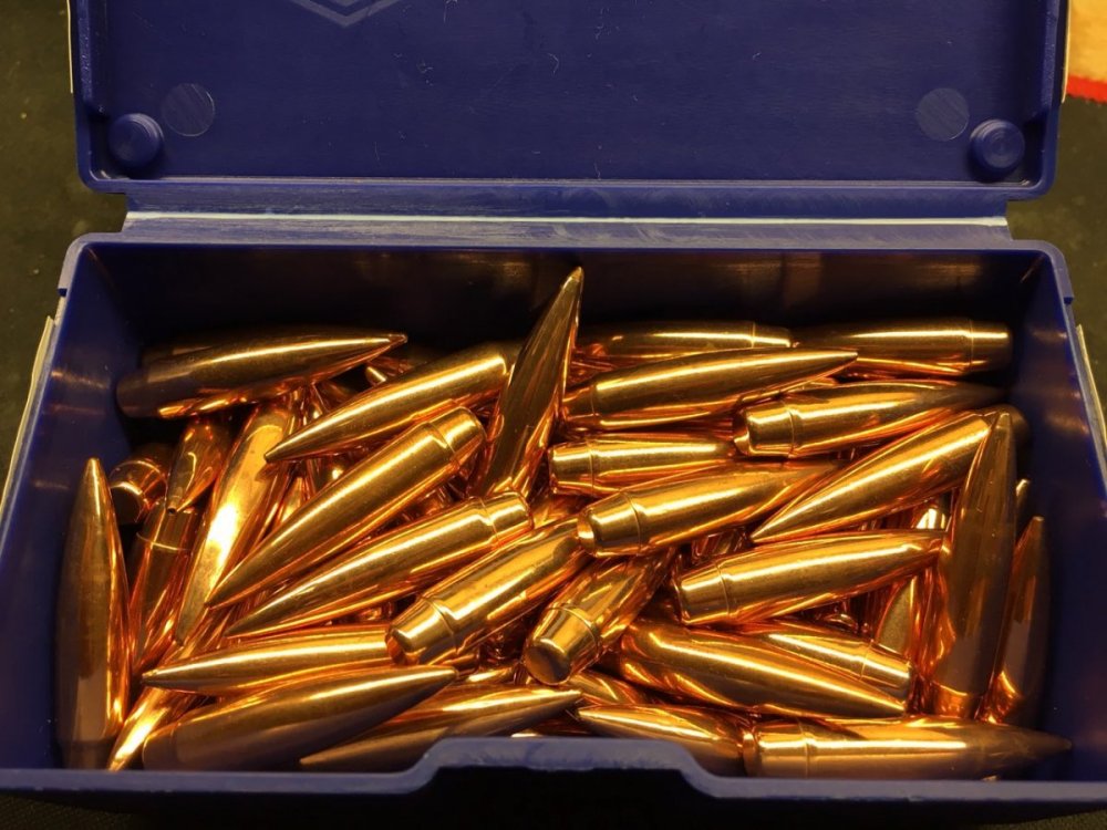

Пирамидон Опубликовано: 26 июля 2019 Поделиться Опубликовано: 26 июля 2019 Нашёл я для своего ствола удачное расстояние от закуса. И Нослер летит и Сиерра и Лапа. Но боаттейл. А тут прислали потестить украинские кустарные пули. Из-за формы жопки пуля держится в дульце только на 1/3 длины дульца, если джамп оставить 0.018". Вот и думаю - собирать патроны со стандартным COL или как? Ссылка на комментарий
DastarD Опубликовано: 26 июля 2019 Поделиться Опубликовано: 26 июля 2019 Собрать тестовые по текущим настройкам и проверить. Потом делать выводы Ссылка на комментарий
НСК-И Опубликовано: 26 июля 2019 Поделиться Опубликовано: 26 июля 2019 Пули новые и нужно начинать всё сначала ( настройка) Ссылка на комментарий

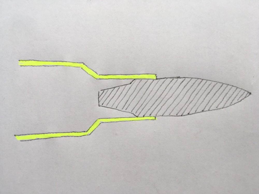

Пирамидон Опубликовано: 26 июля 2019 Поделиться Опубликовано: 26 июля 2019 2 часа назад, НСК-И сказал: Пули новые и нужно начинать всё сначала ( настройка) Я понимаю, что всё сначала. Но представьте, что при посадке пули в закус она в гильзе еле держится. Жопка на конус поэтому тела пули мало. Как-то так примерно, может даже и меньше: Ссылка на комментарий
НСК-И Опубликовано: 26 июля 2019 Поделиться Опубликовано: 26 июля 2019 4 минуты назад, Пирамидон сказал: Но представьте, что при посадке пули в закус она в гильзе еле держится. Страшного ничего нет,закус это точка старта и дальше пуля будет задвигаться в дульце.В любом случае ,нужно пробовать и смотреть ,что покажет эта пуля в итоге. Ссылка на комментарий
Пирамидон Опубликовано: 26 июля 2019 Поделиться Опубликовано: 26 июля 2019 Спасибо за поддержку. Не хочется с этого джампа уходить. Ссылка на комментарий
НСК-И Опубликовано: 26 июля 2019 Поделиться Опубликовано: 26 июля 2019 2 часа назад, Пирамидон сказал: Не хочется с этого джампа уходить. Эта настройка никакого отношения к новой пуле не имеет.Нужно делать всё по новой. На истину не претендую. Ссылка на комментарий

argus13 Опубликовано: 2 августа 2019 Поделиться Опубликовано: 2 августа 2019 В 26.07.2019 в 09:54, Пирамидон сказал: А тут прислали потестить украинские кустарные пули. Из-за формы жопки пуля держится в дульце только на 1/3 длины дульца, если джамп оставить 0.018". Тоже сталкивался с таким. Эти пули есть двух типов: Тангентное оживало: (TRBT) и Секантное оживало: (SRBT) Имело место для пуль типа TRBT. Перешел на SRBT - и жизнь наладилась. Можно упирать в нарезы и пуля сидит нормально в гильзе. :) Ссылка на комментарий
