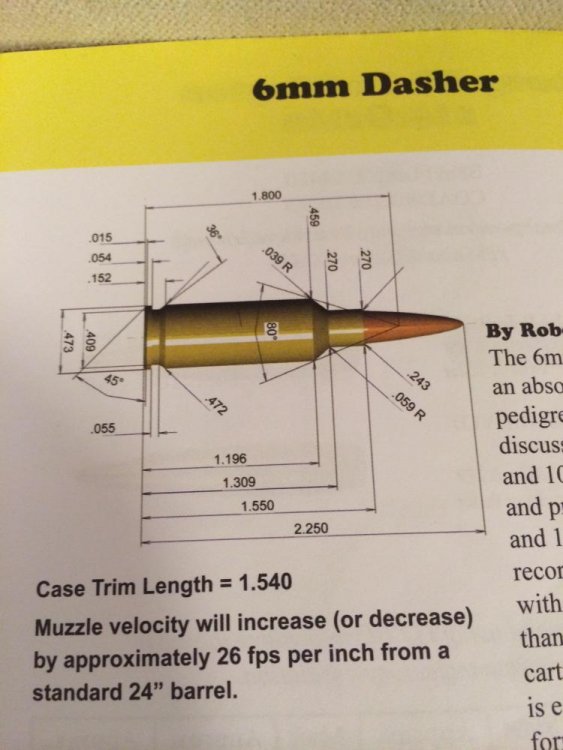

На основании таблиц определяемся с калибром(патроном). Выбираем патрон с оглядкой на Российское законодательство (сертификация).Если патрон сертифицирован то проблем особых нет,если хочется эксклюзиву нужно быть готовым к дополнительным тратам,сертифицировать можно любой патрон,нужно запастись терпением и деньгами :)
Идеальным вариантом будет патрон 6 ДАШЕР,самый кучный когда нет ветра.(со слов американских стрелков).
Но если взвесить все ЗА и ПРОТИВ разумнее остановиться на патроне 6.5-47 лапуа.

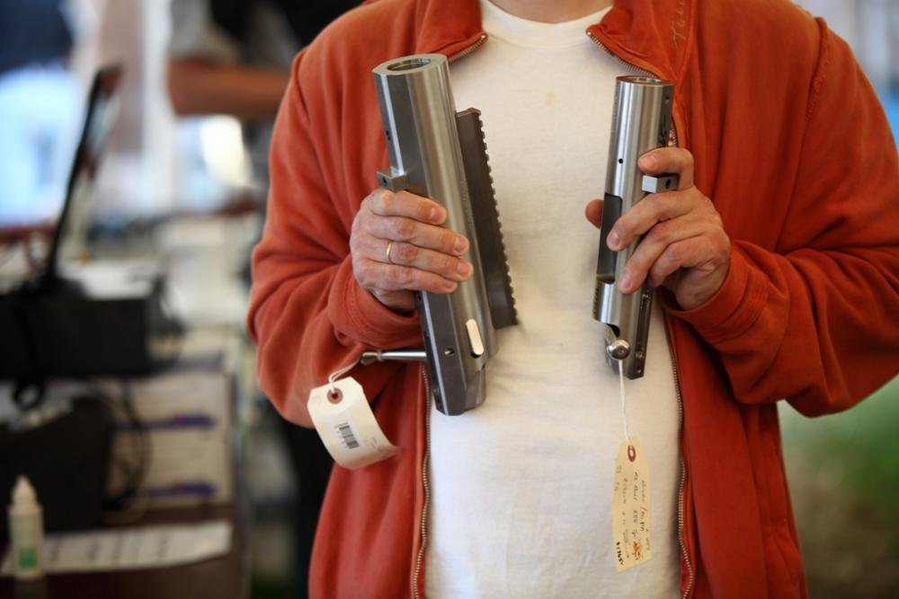

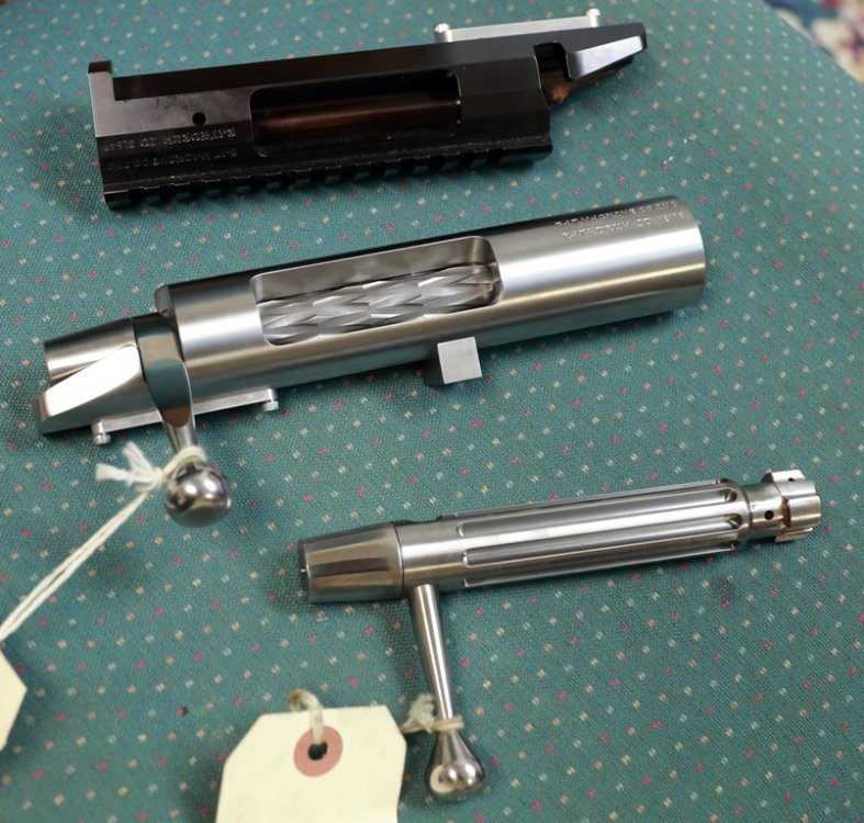

Номер ОДИН в Мире в дисциплине бенчрест является БАТ.У бата много моделей на все случаи жизни,есть возможность заказать под свои хотелки любую конфигурацию и т.д.Качество,дизайн,надежность, функциональность всегда на ПЯТЬ БАЛЛОВ.
Бенчрест на далеко это стрельба на скорость,любое промедление при стрельбе серии приводит к увеличению группы,иногда до неприличных размеров :).В идеале иметь скоростную группу,а это два порта.
Двойной порт позволяет стрелять очень быстро,максимально быстро.Болт,болты бывают разные, прямые,с долами.
Из разговоров с быстрыми стрелками(Майк Рэтиган) пришел к выводу,что правильным выбором будет болт без наворотов,просто прямой и толстый.Он обеспечивает идеальное скольжение,он всегда чистый,грязь и смазка не собирается в завитушках и долах,он массивнее и тяжелее.
У бата ДВА И ТРИ упора,Тони Боер,Уэйн Кембелл рекомендуют ТРИ упора.Я пробовал оба варианта,особых предпочтений лично у меня нет.Но прислушиваясь к рекомендациям известных людей выбираю ТРИ упора.Думаю,что не ошибусь :)
Лапа отдачи не интегрированная,планка отдельная с наклоном 20 моа.,больше наклон делать не стоит т.к и этого будет достаточно .

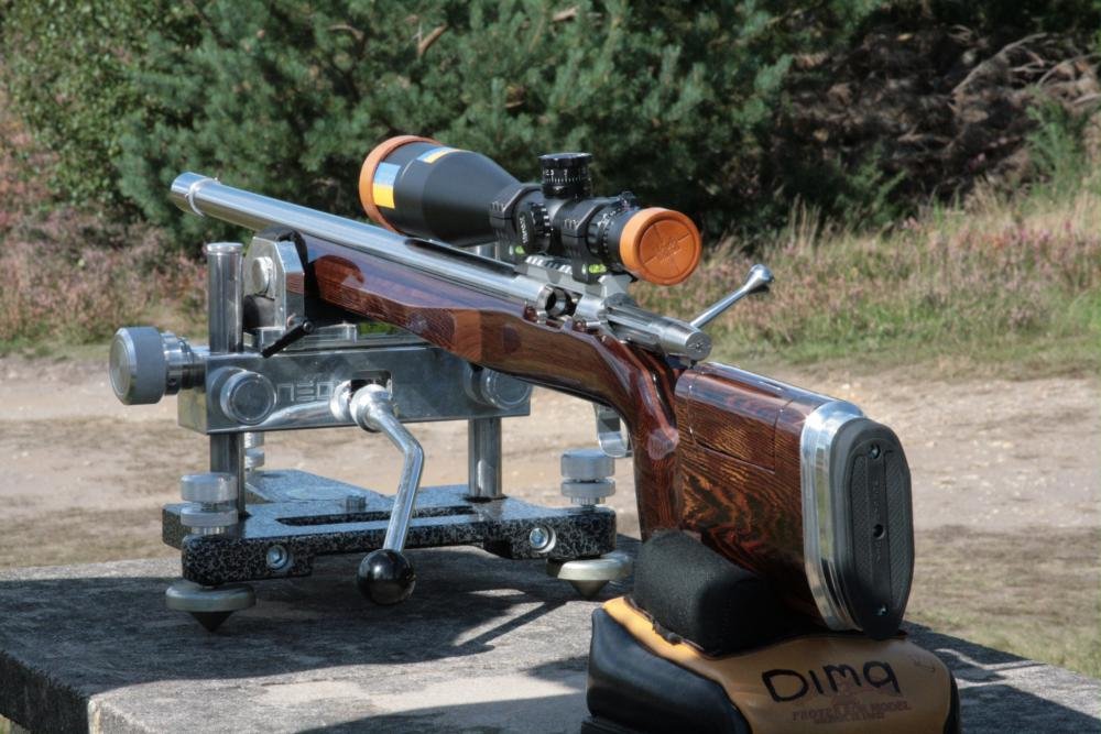

Сток выбирается с учетом дисциплины и личных предпочтений стрелка.Очевидно,что если патрон позволяет стрелять свободным откатом то лучше остановиться именно на таком варианте и заказать ложе именно для свободного отката(без щеки,пистолетной рукоятки и прочего).Дизайн стока для бенчреста простой и понятный,все спецы знают каким он должен быть.Не нужно мудрить и придумывать велосипед.:) Материал дерево(условно) и пластик(условно),а дальше уже идут тонкости изготовления карбоны,кевлары,наборы экзотического дерева и т.д.И опять нужно обратиться к таблицам и зарубежным коллегам.Нужно выяснить какие ложи на сегодня являются самыми кучными и стреляющими в этой дисциплине.Заказывать сток нужно у проверенных мастеров,очень часто попадаются не стреляющие ложи.
Со слов зарубежных стрелков на далеко(именно на далеко) ,идеальным вариантом для дальнего бенчреста будет ложе от Роя Хантера(США),нареканий нет,все хвалят.
При заказе нужно указать вес винтовки в сборе(с оптикой),оружейник и ложевщик обсудят все нюансы и подгонят вес в нужные размеры.Особое внимание нужно уделить балансу,баланс обычно делают в районе пульного входа.За баланс отвечают два человека (оружейник и ложевщик),они решают,как и каким образом достичь нужного результата.По последним данным (США,Англия) беддингом занимается ложевщик,оружейник отправляет ему затворную группу и ложевщик все делает.На больших винтовках почему то вклейку не делают,достаточно втулок и беддинга.С чем это связано я не знаю,но всё работает и без вклейки, возможно она и не нужна на больших винтовках.

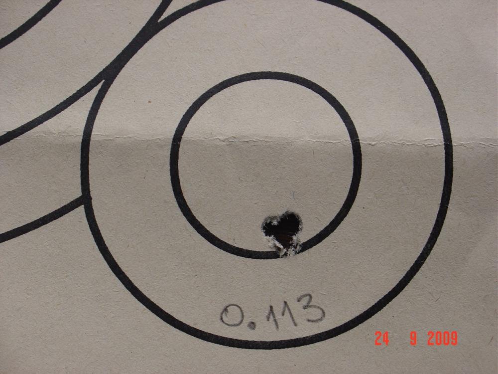

Для примера 223 рэм.
Был у меня 223 и умер,пришло время замены ствола.Как бы я поступил :)
Для начала определяюсь с твистом и пулей.Мой выбор 12й твист под пулю 52 смк и 52 амах,эти пули всегда в наличии,работают на скоростях за 1000 мс( из практики 1065),ресурс точно 4000-5000 без потери кучности,проверено.Почему именно такой выбор?Из практики,лично я не вижу смысла в 223 в пулях других весов.Экстремальная кучность(0.150 моа) которая получается на этих пулях+ скорость за 1000м позволяет решать любые задачи.ИМХО
Бартлейн,это в идеале :)длина 26, на казне в размер затворной группы и свести на конус,на срезе не больше 0.900.Нек однозначно ТЕСНЫЙ,свободный нек в этом калибре идет 0.254,тесный будет 0.250,на мой взгляд идеальный вариант.Патрон в сборе будет 0.248 по неку.
Фрибор,по фрибору в этом патроне информации пока нет,но в любом случае это нужно выяснять т.к это очень важный параметр!!!
Обязательным условием при перестволе является сосность и перпендекулярность дульного среза относительно оси канала ствола.Ось должна быть одна!!!Условно проводим линию через ствол и патронник и получаем ОДНУ ОСЬ,часто бывает,что оси две:) одна на стволе,вторая на патроннике!!!КАК МИНИМУМ нужно проверить дульце гильзы после выстрела на предмет биения,в идеале должно быть не более 0.0005!!!
Пульный вход естественно под выбранные пули.Размеры канала ствола от нас уже не зависят все будет зависеть от бланка,какой придет.

И все же, как правильно сделать выбор ресивера для данного калибра трех или двухупорный ?
Если говорить про ф класс и 7-270 на первое место выходит БАТ 3LL,он более массивный,со слов Тони Боера 3х упорная группа более стабильная за счет трех упоров.И его выбор на сегодняшний день ,три упора.

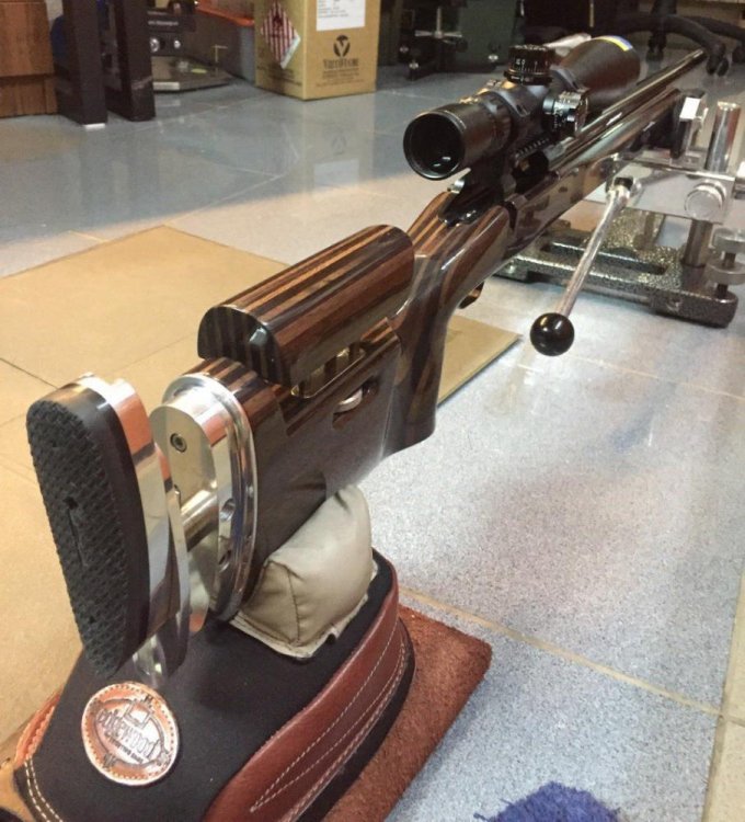

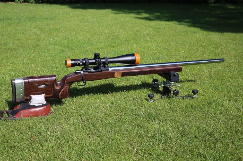

На фото,винтовка для ф класса на трех упорном Бате
Другая винтовка,обратите внимание на регулируемый затыльник,для лежки это нужная опция.
В трех упорной гораздо быстрее работает затвор(поднимается),ход короткий,за счет этого получается всё очень быстро.Тут видео работы трех упорного затвора
https://reloading.cc/forum/showthread.php?t=1091&p=22461&viewfull=1#post22461
На трех упорном затворе ручка затвора вкручена(вмонтирована)в стебель затвора,сломать ее не реально,очень надежная конструкция.На двух упорном затворе ручка припаяна к стеблю затвора,это слабое место ,иногда ручка отваливается.Разговаривал на эту тему со специалистами ,говорят,что брак в пайке,типа вся партия бракованная и ее постепенно меняют(меняют болты).На трех упорном таких проблем не может быть в принципе из-за другой конструкции.
Вот тут видео работы двух упорных групп,очень хорошо видно на сколько выше поднимается затвор,чем длиннее болт(больше калибр) тем менее комфортной становится работа затвора(на видео это тоже видно)
https://reloading.cc/forum/showthread.php?t=10&p=33&viewfull=1#post33
Панда,Бат,опять Бат,Стиллер,Панда(два порта),Блазер двух портовый :)

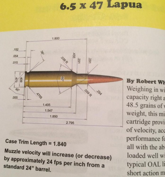

Вот пример для понимания что такой Freebore, вверху короткий, внизу длинный пульный вход.
Расстояние от того места где заканчивается дульце и до начала нарезов и есть фрибор.
