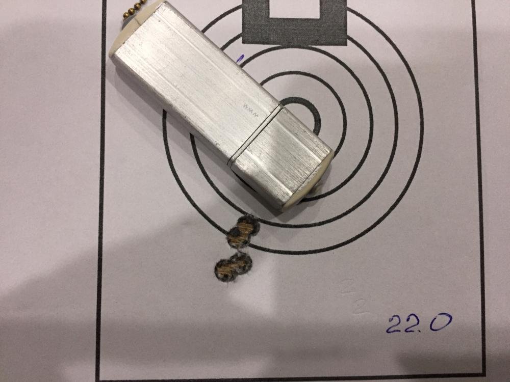

В общем, братцы, отписываюсь, как обещал. Не летит, похоже действительно, эта пуля с Блейзера. Поменял сунар на пихту VV-540. Навески от 25.7 до 28.7 с шагом 0,3 грн. Передоза НЕТ даже на этом крайнем значении! Но заполнение гильзы уже полное. Пуля опускается с хрустом. Больше уже не получится. Пуля в нарезах. -0.005 от точки закусывания. Условия идеальные: закрытый тир, стол, мешки и пр. Немного время поджимало, потому отстрел в активном темпе. Неплохо скучковалась только навеска 26,0 Две пули - дыра в дыру, третья отрыв чуть менее см. В общем, в 0,5 МОА уложились. Все остальное - откровенно плохо. Буду переходить на Scenar,а потому скоро SMK выложу в продажу. 300 штук как минимум будет.

Вот наилучший результат SMK-69 на Blaser-e У меня лучше не получилось.
Может быть,со вкладкой что то было? я бы попробовал,повторил этот рецепт и пару-тройку серий стрельнул бы.
В выходные еще поиграюсь. Дожгу распакованную пачку. Если ничего лучше не получится - целые пачки - на продажу и перехожу на Scenar.
