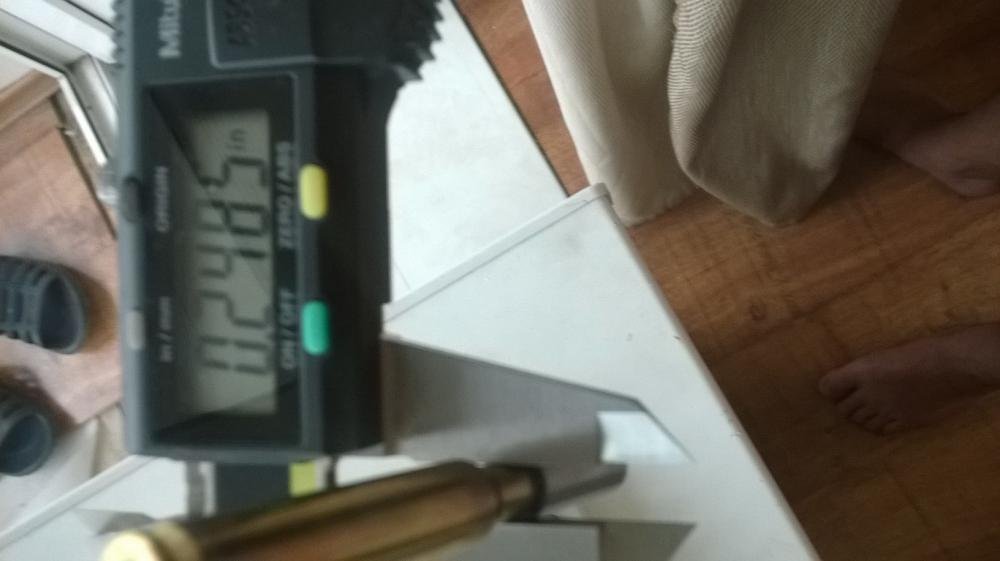

Al. Posted July 19, 2016 Share Posted July 19, 2016 Подскажите эта матрица Type S Bushing Full Die 223 Rem Small Base выполняет две операции (Фул-сайз и нек сайз) одновременно или нет? http://www.brownells-russia.com/epages/Russia.sf/secfdd7e2001d/?ObjectPath=/Shops/Russia/Products/38734749011206/SubProducts/749006568 [ATTACH=CONFIG]12930[/ATTACH] Вы только с этого филиала Броунлеса отечественного)) не заказывайте, нареканий много по срокам и исполнению заказа! Лучше сами на прямую или ищите в наличии, на Ганзе полно их! Link to comment

НСК-И Posted July 20, 2016 Author Share Posted July 20, 2016 винтовка у меня такая же как и у Вас была, Тогда нужна обычная бушинговая матрица (Type S Bushing Full Die 223 Rem)по ссылке идет Small Base она будет пережимать всё тело.ИМХО Link to comment
Игорь Владимирович Posted July 20, 2016 Share Posted July 20, 2016 обычная бушинговая матрица Игорь, можешь ссылку дать на предложенную матрицу, что бы посмотреть на нее. А Смалл Басе для каких целей тогда идет? Link to comment
НСК-И Posted July 20, 2016 Author Share Posted July 20, 2016 А Смалл Басе для каких целей тогда идет? Для полуавтоматов,гильза должна гарантированно залетать в патроник. Ссылки нет,там все просто,все тоже самое только без слова Small Base Link to comment
