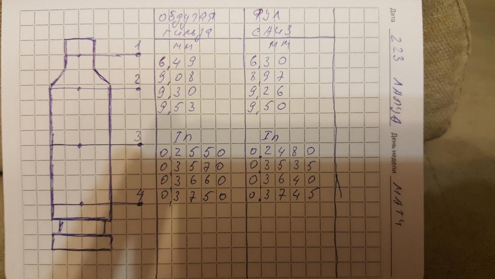

Коллеги скажите нормально матрица жмет или нет?
Матрицу регулировал не по компаратору а по закрытию ручки затвора.
Слева столбик на обдутой гильзе, справа на обжатой (фулсайз).
Верхние размеры в миллиметрах, нижние в инчах.
